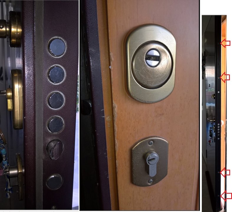

Φίλοι mclein, Alejandro και swayback, εάν μπορούσατε από την συνημμένη φωτογραφία (κολλάζ) να μου πείτε τι προτείνετε για αντικατάσταση των κλειδαριών θα σας ήμουν ευγνώμων. Η πόρτα είναι τοποθετημένη περίπου 2001-2003 αλλά οι κλειδαριές σίγουρα αλλαγμένες μεταγενέστερα, μιας και όπως μας έχουν πει υπήρξε παραβίαση ή απόπειρα παραβίασης. Βλέπω ότι και στις δυο αναγράφετε η μάρκα Mayer.
