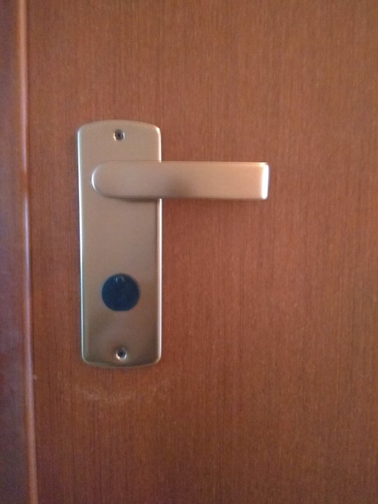

Skin79 Δημοσ. 7 Νοεμβρίου 2018 Δημοσ. 7 Νοεμβρίου 2018 (επεξεργασμένο) Να γραψω πρωτες εντυπωσεις απο την omega plus μετα απο δυο μερες χρησης. Αρχικα να πω οτι ειναι σαν να αλλαξα και πορτα , αισθηση οταν την ανοιγω την κλεινω πιο στιβαρη πιο βαρια, σε αντιθεση με την ατρα. Στα της κλειδαριας τωρα με βολεψε πολυ το κλειδι που ηταν αυτο που φοβομουν αρχικα λογω εμφανισης αλλα στη πραξη εντελως διαφορετικα τα πραγματα. Ευχρηστο πολυ, ευκολο στα γυρισματα, αθορυβο και γενικα γουσταρω να κλειδωνω ξεκλειδωνω..χεχε Ενα θεματακι μονο οταν το βαζω στην τρυπα και οταν το βγαζω απ αυτην καποιες φορες σκαλωνει ελαχιστα δε μπαινει με τη μια δλδ, αλλα απ οτι ρωτησα τον εγκαταστατη μου ειπε γινεται επειδη ειναι αρχη μεχρι να στρωσει το κλειδι στην τρυπα.Κατα τα αλλα υπερευχαριστημενος απ την αγορα που εκανα και πλεον πολυ πιο ησυχος οσον αφορα την πορτα μου, γιατι τελευταια παρατηρηθηκαν και καποιες "επισκεψεις" νυχτα στην οικοδομη οποτε η αλλαγη ηταν μονοδρομος για μενα. Καλημερα Επεξ/σία 7 Νοεμβρίου 2018 από Skin79 1
mclein Δημοσ. 7 Νοεμβρίου 2018 Δημοσ. 7 Νοεμβρίου 2018 1 ώρα πριν, Skin79 είπε Να γραψω πρωτες εντυπωσεις απο την omega plus μετα απο δυο μερες χρησης. Αρχικα να πω οτι ειναι σαν να αλλαξα και πορτα , αισθηση οταν την ανοιγω την κλεινω πιο στιβαρη πιο βαρια, σε αντιθεση με την ατρα. Στα της κλειδαριας τωρα με βολεψε πολυ το κλειδι που ηταν αυτο που φοβομουν αρχικα λογω εμφανισης αλλα στη πραξη εντελως διαφορετικα τα πραγματα. Ευχρηστο πολυ, ευκολο στα γυρισματα, αθορυβο και γενικα γουσταρω να κλειδωνω ξεκλειδωνω..χεχε Ενα θεματακι μονο οταν το βαζω στην τρυπα και οταν το βγαζω απ αυτην καποιες φορες σκαλωνει ελαχιστα δε μπαινει με τη μια δλδ, αλλα απ οτι ρωτησα τον εγκαταστατη μου ειπε γινεται επειδη ειναι αρχη μεχρι να στρωσει το κλειδι στην τρυπα.Κατα τα αλλα υπερευχαριστημενος απ την αγορα που εκανα και πλεον πολυ πιο ησυχος οσον αφορα την πορτα μου, γιατι τελευταια παρατηρηθηκαν και καποιες "επισκεψεις" νυχτα στην οικοδομη οποτε η αλλαγη ηταν μονοδρομος για μενα. Καλημερα μπορεις να βαλεις δυο φωτο απο τα διακοσμητικα που μπηκαν στην πορτα μεσα / εξω ;
Skin79 Δημοσ. 7 Νοεμβρίου 2018 Δημοσ. 7 Νοεμβρίου 2018 42 λεπτά πριν, mclein είπε μπορεις να βαλεις δυο φωτο απο τα διακοσμητικα που μπηκαν στην πορτα μεσα / εξω ; 1
