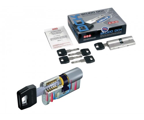

swayback Δημοσ. 4 Νοεμβρίου 2018 Μέλος Δημοσ. 4 Νοεμβρίου 2018 5 λεπτά πριν, Skin79 είπε Dck πως ξεχωριζουμε την νεα εκδοση γιατι στα μαγαζια μια εχουν παντα Παλιά έκδοση. Νέα έκδοση. 1
mclein Δημοσ. 4 Νοεμβρίου 2018 Δημοσ. 4 Νοεμβρίου 2018 4 ώρες πριν, Skin79 είπε ωωω πολυ ωραια η ενημερωση να σαι καλα... αρα πιο πρακτικο ειναι σαφως η cisa. Dck πως ξεχωριζουμε την νεα εκδοση γιατι στα μαγαζια μια εχουν παντα 5 ώρες πριν, ringboy είπε Αν σε ενδιαφερει να ξεμπερδευεις γρηγοροτερα με το ξεκλειδωμα-κλειδωμα, η omega χρειαζεται τρεις ολοκληρες περιστροφες για να κλειδωσει. Πρακτικα κλειδωνεις δλδ εξι φορες. Μια cisa revo pro χρειαζεται μονο 2 περιστροφες, δλδ κλειδωνεις τεσερεις φορες. Αν παρεις dck , φροντισε να ειναι η καινουργια εκδοση, γιατι εχει αναφερθει οτι η παλια εκδοση ειχε καποια δυσκολια στην εισαγωγη του κλειδιου. 3 * 360° ειναι οι περιστροφες σε καθε περιπτωση. ειδικα στη cisa (απο τις κυλινδρου) πιο ξεκαθαρο δε γινεται. ειναι θεμα τεχνολογιας. ξεπερασαμε το σκοπελο που λεγονταν λαμακια & πηγαμε σε γραναζια. δεν πιστευω να εχει μεινει παλια εκδοση ουτε για δειγμα. (ειχε τετραγωνισμενο κεφαλι ενω η νεα ειναι στρογγυλο) !
ringboy Δημοσ. 4 Νοεμβρίου 2018 Δημοσ. 4 Νοεμβρίου 2018 (επεξεργασμένο) Τουλαχιστον οσες cisa revo εχω δοκιμασει σε αρκετα μαγαζια εχουν 2 Χ 360 στροφες Στο video μπορουμε ανετα να τις μετρησουμε. Για την ακριβεια στο βιντεο μετραμε 2 και ενα τεταρτο περιστροφες , αλλα στις 2 ολοκληρες περιστροφες ηδη μπαινει και βγαινει το κλειδι. Επεξ/σία 4 Νοεμβρίου 2018 από ringboy

Skin79 Δημοσ. 5 Νοεμβρίου 2018 Δημοσ. 5 Νοεμβρίου 2018 Ερωτηση Ειναι αναγκαιο να μπει εξωτερικος defender stin omega η κανουμε και δουλεια μονο με το μαγγανιο εσωτερικα?
ringboy Δημοσ. 5 Νοεμβρίου 2018 Δημοσ. 5 Νοεμβρίου 2018 (επεξεργασμένο) 1 ώρα πριν, Skin79 είπε Με βλεπω τελικα να καταληγω στην omega,πηγα και μιλησα και με κλειδαρα και μου εδειξε τον μηχανισμο ολοκληρο, πανω ειχε και ενα defender που αν καταλαβα καλα παει μαζι πακετο. Στην omega plus σε γενικες γραμμες αρκει η γνωστη οικονομικη πλακα μαγγανιου των 10 ευρω για προστασια, που δεν απαιτει μετατροπες στην πορτα, οπως ισως ενα defender. (που μαλλον θελει να σου πουλησει) Επεξ/σία 5 Νοεμβρίου 2018 από ringboy
swayback Δημοσ. 5 Νοεμβρίου 2018 Μέλος Δημοσ. 5 Νοεμβρίου 2018 Είπαμε, όποιος πάει σε Σιάμο, ή παίρνει την πόρτα που τον ενδιαφέρει όπως είναι ή τον πετάνε έξω από το κατάστημα. 🚪 Πάντως εντάξει, μην τρελαινόμαστε που δεν βάζει ότι καλύτερο υπάρχει στην αγορά από θέμα κυλίνδρου, κλειδαριάς και defender. Πόσο χάλια να είναι η γραναζωτή κλειδαριά που βάζει, για να θέλει αλλαγή; Και το defender δεν είναι και τόσο τραγικό. Ας το δούμε κι από τη θετική πλευρά. Το defender δεν βγαίνει από την πόρτα. Οπότε θέλει ηλεκτρικό εργαλείο για να βγει ο ρότορας. Μετά, αν πίσω από το defender έχουμε έναν πολύ καλό κύλινδρο με μεγάλη αντίσταση σε εξόλκευση και τρύπημα, τότε το πράμα ζορίζει πολύ. Οπότε παίρνεις την πόρτα με τον φθηνότερο κύλινδρο που βάζει, τον αλλάζεις και είσαι οκ. Προσωπικά δηλαδή, με όλα αυτά τα καραγκιοζιλίκια που διαβάζω εδώ από τις εμπειρίες που είχαν μέλη με κάποιον Χ πορτά αλλά και με ότι ακούω γενικά, προτιμώ την παραπάνω λύση. 15 λεπτά πριν, Skin79 είπε Ερωτηση Ειναι αναγκαιο να μπει εξωτερικος defender stin omega η κανουμε και δουλεια μονο με το μαγγανιο εσωτερικα? Δεν είναι αναγκαίο να μπει το defender. Είσαι οκ και με την πλάκα μαγγανίου. 1
