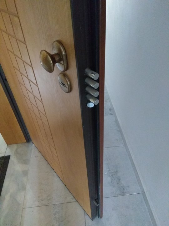

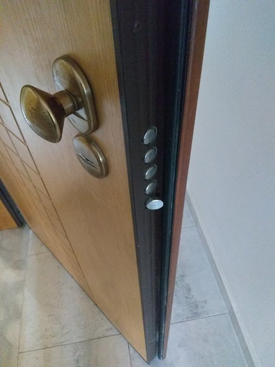

haris_216 Δημοσ. 3 Νοεμβρίου 2018 Δημοσ. 3 Νοεμβρίου 2018 1 ώρα πριν, Skin79 είπε Ξέρω ότι είμαι off topic και προφανώς δεν προσθέτω κάτι παραγωγικό στην εξέλιξη του νήματος αλλά μου έκαναν εντύπωση οι φωτογραφίες και μου δημιουργήθηκε μία απορία Η συγκεκριμένη πόρτα ανοίγει μερικώς ή υπάρχει κάτι που δεν καταλαβαίνω;
Skin79 Δημοσ. 3 Νοεμβρίου 2018 Δημοσ. 3 Νοεμβρίου 2018 2 λεπτά πριν, haris_216 είπε Ξέρω ότι είμαι off topic και προφανώς δεν προσθέτω κάτι παραγωγικό στην εξέλιξη του νήματος αλλά μου έκαναν εντύπωση οι φωτογραφίες και μου δημιουργήθηκε μία απορία Η συγκεκριμένη πόρτα ανοίγει μερικώς ή υπάρχει κάτι που δεν καταλαβαίνω; Αν εννοεις οτι βρισκει στον τοιχο πισω της σωστα καταλαβαινεις δεν ειναι ομως τοσο ενοχλητικο οσο φανταζεσαι
haris_216 Δημοσ. 3 Νοεμβρίου 2018 Δημοσ. 3 Νοεμβρίου 2018 Σίγουρα το συνηθίζεις Δεν ρώτησα γι' αυτό αλλά γιατί καμιά φορά πετυχαίνω συζητήσεις για "εργολαβικά μαργαριτάρια" που υπάρχουν σε κατασκευές 1
Skin79 Δημοσ. 3 Νοεμβρίου 2018 Δημοσ. 3 Νοεμβρίου 2018 2 λεπτά πριν, haris_216 είπε Σίγουρα το συνηθίζεις Δεν ρώτησα γι' αυτό αλλά γιατί καμιά φορά πετυχαίνω συζητήσεις για "εργολαβικά μαργαριτάρια" που υπάρχουν σε κατασκευές Προσθεσε τοτε στις συζητησεις σου αλλο ενα μαργαριταρι 😁 1
mclein Δημοσ. 3 Νοεμβρίου 2018 Δημοσ. 3 Νοεμβρίου 2018 14 λεπτά πριν, haris_216 είπε Ξέρω ότι είμαι off topic και προφανώς δεν προσθέτω κάτι παραγωγικό στην εξέλιξη του νήματος αλλά μου έκαναν εντύπωση οι φωτογραφίες και μου δημιουργήθηκε μία απορία Η συγκεκριμένη πόρτα ανοίγει μερικώς ή υπάρχει κάτι που δεν καταλαβαίνω; ανοιγει τραγικως οχι μερικως ! 15 λεπτά πριν, Skin79 είπε Μπα απο τον ιδιοκτητη δεν περιμενω φραγκο δυστυχως αλλα αποφασισα να τα φτιαξω μονος μου... απο φασαρια στην τοποθετηση σε κλειδαρια κυλινδρου ειναι μεγαλυτερη απο της Omega ας πουμε? κανονικα ναι αλλα στο σεναριο της omega εχω βαλει και defender εξωτερικο = ιδια ακριβως εργασια
Skin79 Δημοσ. 3 Νοεμβρίου 2018 Δημοσ. 3 Νοεμβρίου 2018 2 λεπτά πριν, mclein είπε ανοιγει τραγικως οχι μερικως ! κανονικα ναι αλλα στο σεναριο της omega εχω βαλει και defender εξωτερικο = ιδια ακριβως εργασια Στους κυλινδρους δε χρειαζεται δλδ να μπει ο defender εξωτερικα? Σορρυ αλλα σου ειπα ειμαι τελειως ασχετος οποτε δειξτε κατανοηση... Και για το συστημα που εχω τωρα δεν απαντησες και ανυσηχω😁
