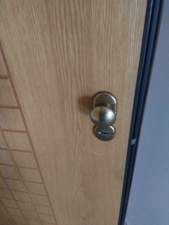

Skin79 Δημοσ. 3 Νοεμβρίου 2018 Δημοσ. 3 Νοεμβρίου 2018 (επεξεργασμένο) Καλημερα σε ολους και απο μενα.. Θελω να κανω μια αναβαθμιση στο συστημα ασφαλειας του σπιτιου μου(νοικιαζω αλλα βολευει και θα μεινω πολλα χρονια) και θα ηθελα τα φωτα σας παρακαλω γιατι ειμαι τελειως ασχετος με το αντικειμενο και μολις χτες ξεκινησα να διαβαζω το θεμα που εχετε φτιαξει εδω και αν και ασχετος διακρινω υψηλο επιπεδο γνωσεων που μοιραζονται καποιοι εδω μεσα οποτε και σας ευχαριστω και κοπο και χρονο που διαθετετε! Ειμαι θεσ-νικη καινουρια σχετικα οικοδομη ψηλα σε οροφο και απειλη δε νιωθω καμια και απο πουθενα εκτος της πορτας μου γ αυτο θελω κατι καλυτερο να βαλω εκει, πορτα φυσικα και δεν θα αλλαξω, τα υπολοιπα οσο το δυνατον με μικροτερη ταλαιπωρια και αναλογικα κοστος αφου θα το αναλαβω εξ ολοκληρου.Budget δεν οριζω γιατι δεν εχω ιδεα στην πορτα μου τι προσθαφαιρεσεις μπορουν να γινουν για ενα καλο συστημα,οποτε βλεπουμε για ενα καλο αποτελεσμα με οσο το δυνατον μικροτερη ταλαιπωρια. Ευχαριστω και παλι και παραθετω καποιες φωτο και να μου πειτε και σε τι επιπεδο ασφαλειας βρισκομαι σημερα για να ξερω ποσο γρηγορα να κινηθω και για την αλλαγη δλδ χεχε... Κλειδι ειναι το μακρυ παλαιου τυπου και γραφει Dierre Επεξ/σία 3 Νοεμβρίου 2018 από Skin79
mclein Δημοσ. 3 Νοεμβρίου 2018 Δημοσ. 3 Νοεμβρίου 2018 51 λεπτά πριν, Skin79 είπε Καλημερα σε ολους και απο μενα.. Θελω να κανω μια αναβαθμιση στο συστημα ασφαλειας του σπιτιου μου(νοικιαζω αλλα βολευει και θα μεινω πολλα χρονια) και θα ηθελα τα φωτα σας παρακαλω γιατι ειμαι τελειως ασχετος με το αντικειμενο και μολις χτες ξεκινησα να διαβαζω το θεμα που εχετε φτιαξει εδω και αν και ασχετος διακρινω υψηλο επιπεδο γνωσεων που μοιραζονται καποιοι εδω μεσα οποτε και σας ευχαριστω και κοπο και χρονο που διαθετετε! Ειμαι θεσ-νικη καινουρια σχετικα οικοδομη ψηλα σε οροφο και απειλη δε νιωθω καμια και απο πουθενα εκτος της πορτας μου γ αυτο θελω κατι καλυτερο να βαλω εκει, πορτα φυσικα και δεν θα αλλαξω, τα υπολοιπα οσο το δυνατον με μικροτερη ταλαιπωρια και αναλογικα κοστος αφου θα το αναλαβω εξ ολοκληρου.Budget δεν οριζω γιατι δεν εχω ιδεα στην πορτα μου τι προσθαφαιρεσεις μπορουν να γινουν για ενα καλο συστημα,οποτε βλεπουμε για ενα καλο αποτελεσμα με οσο το δυνατον μικροτερη ταλαιπωρια. Ευχαριστω και παλι και παραθετω καποιες φωτο και να μου πειτε και σε τι επιπεδο ασφαλειας βρισκομαι σημερα για να ξερω ποσο γρηγορα να κινηθω και για την αλλαγη δλδ χεχε... Κλειδι ειναι το μακρυ παλαιου τυπου και γραφει Dierre Omega Plus + Disec 10800 = λογικα 230€~250€ Cisa Revo + Cisa Defender + Agb DCK = λογικα 200€~220€
