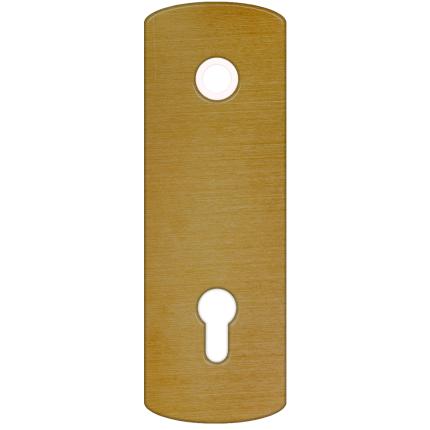

swayback Δημοσ. 30 Οκτωβρίου 2018 Μέλος Δημοσ. 30 Οκτωβρίου 2018 (επεξεργασμένο) 22 λεπτά πριν, jazzu4ia είπε ...δεν καταλαβαίνω τι εννοείτε με την ιδιαιτερότητα...παρακαλώ διευκρινίστε... ...το "εναλλακτικά" κολλάει στη δεύτερη περίπτωση της επιλογής κλειδαριάς κυλίνδρου ;; ...από άποψη αξιοπιστίας, omega ή κύλινδρος ;; Υποθέτω πως το διακοσμητικό εσωτερικά, είναι αυτό. Αν ναι, αν προσέξετε το στρογγυλό μαύρο πλαστικό όπου μπαίνει το κλειδί, έχει κάποιο βάθος (1 εκατοστό), σε σχέση με το μεταλλικό διακοσμητικό. Σε αυτή την ιδιαιτερότητα αναφέρεται ο κύριος mclein. Όταν θα αλλαχτεί η κλειδαριά, θα αλλαχτεί και το διακοσμητικό. Αν ο κύλινδρος που θα πάρετε, έχει διάσταση 30-50(80mm συνολικό μήκος), τότε θα πρέπει να βρεθεί το κατάλληλο στρογγυλό μαύρο πλαστικό για κύλινδρο. Δεν γνωρίζω αν υπάρχει. Συνήθως, ο κύλινδρος διάστασης 30-60(90mm), είναι ακριβότερος του 30-50(80mm). Διαφορετικά, αν μπει κλασσικό διακοσμητικό, τότε ο κύλινδρος θα πρέπει να είναι λίγο πιο μακρύς, δηλαδή 30-60(90mm συνολικό μήκος) ώστε να προεξέχει λίγο περισσότερο από το διακοσμητικό. Αυτό αφορά την περίπτωση της κλειδαριάς κυλίνδρου. Επεξ/σία 30 Οκτωβρίου 2018 από swayback Διόρθωση λινκ. 1
mclein Δημοσ. 30 Οκτωβρίου 2018 Δημοσ. 30 Οκτωβρίου 2018 24 λεπτά πριν, jazzu4ia είπε ...δεν καταλαβαίνω τι εννοείτε με την ιδιαιτερότητα...παρακαλώ διευκρινίστε... ...το "εναλλακτικά" κολλάει στη δεύτερη περίπτωση της επιλογής κλειδαριάς κυλίνδρου ;; ...από άποψη αξιοπιστίας, omega ή κύλινδρος ;; σε αλλες πορτες / κλειδαριες απαιτειται νορμαλ κυλινδρος 30x50 & νορμαλ διακοσμητικο που δεν πανε χωνευτα μεσα στην πορτα. αξιοπιστια = omega plus & vfm αποδεδειγμενο. κλειδαρια κυλινδρου + defender + κυλινδρος το πακετο πρεπει να παει 250€ τουλαχιστον για να μιλησουμε για αντιστοιχη αποδοτικοτητα. 1
