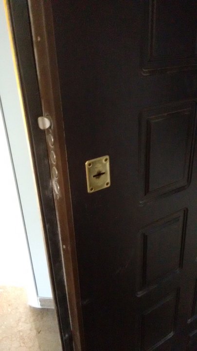

Μισό γιατί έχω μπερδευτεί. Να μια φωτογραφία της πόρτας. Τι θα καταργηθεί;
βαλε μια φωτο με ολοκληρο το προφιλ της :)
  • Απαντ. 2,9k
Α κατάλαβα τώρα... Γιατί όμως καταργείται; Έχει περιορισμό ο μηχανισμός;

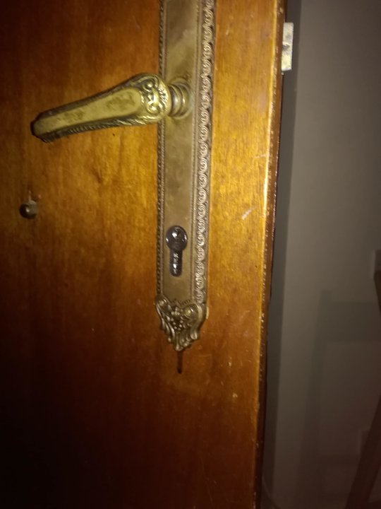

Καλησπερα,  μετακομιζω σε ενοικιαζομενο διαμερισμα που εχει ξυλινη εξωπορτα. Εχω διαβασει αρκετες σελιδες αλλα θα θεσω τα δικα μου ερωτημα για να αποφυγω παρανοησεις.
  • Να μεταφερω τον αφαλο σε πορτα ασφαλειας δεν γινεται, σωστα; Αξιζει να παρω κατι αρκετα καλο και να το παρω μαζι μου οταν μετακομισω; για πολλους και διαφορους λογους δεν σκοπευω να μεινω αρκετο καιρο εκει.
  • Εχει διαφορα αν ειναι μονογλωσσο ή αν ειναι με πυρρους;
Με τη ιδιοκτηρια ειπαμε να αλλαξω κλειδαρια και να το αφαιρεσω απο το ενοικιο. Αλλα δεν ξερω μεχρι ποιο ποσο ειναι διατεθειμενη  να μου κσλυψει αυτη. Εγω ειμαι διατεθειμενος, εφοσον γινεται, να δωσω και 150 200 ευρω εφοσον μπορω μετα να το μεταφερω αλλου.
ΥΓ ειναι πολυκατοικια αλλα χωρις κεντρικη εισοδο, οποτε οποιος φτασει στο κτιριο μπορει να ανεβει κατευθειαν στους οροφους και να ειναι εξω απο το καθε διαμερισμα.
Μπορειτε να μου προτεινετε συγκεκριμενες λυσεις για κυλινδρο (και κλειδαρια ή και defender)στα €200, στα €150 και €100?
Εκτος απο αλλαγη κυλινδρου, τι αλλο μετρο προτεινετε; προκειμενου να αισθανομαι ασφαλης ειμαι διατεθειμενος να δωσω χρηματα. Απλα αν δεν μιλαμε για 20 ευρω αλλα για παραπανω, θα ηθελα να το παρω μαζι μου και οχι να το χαρισω στην ιδιοκτητρια.
Ανεβασα και φωτογραφιες. Ελπιζω να ειναι οτι χρειαζεστε.
Περιμενω τα σχολια σας.

Τον αφαλό που θα πάρεις τώρα, γίνεται να τον μεταφέρεις μετά σε πόρτα ασφαλείας, αλλά υπό προϋποθέσεις. Δηλαδή, θα πρέπει η πόρτα ασφαλείας ή να έχει κλειδαριά κυλίνδρου όπου απλά αλλάζεις τον κύλινδρο, ή θα έχει παλιά κλειδαριά χρηματοκιβωτίου όπου εκεί θα πρέπει να λυθεί η πόρτα για να αλλαχτεί η κλειδαριά χρηματοκιβωτίου με νέα κλειδαριά κυλίνδρου και θα πρέπει να αγοραστεί και defender. Επίσης, θα πρέπει να αγοράσεις από τώρα τον κύλινδρο(αφαλό) σε διάσταση 30-50(80mm) αντί για 30-30(60mm) που θες για ξύλινη πόρτα. Που σημαίνει ότι όσο θα τον έχεις στην ξύλινη, θα προεξέχει από μέσα κατά 2 εκατοστά και θα φαίνεται κάπως. Και πάλι όμως, να ξέρεις υπάρχουν περιπτώσεις όπου η πόρτα ασφαλείας θα θέλει κύλινδρο συγκεκριμένης διάστασης. Πχ, σε πόρτα Gardesa συνήθως θες 30-60(90mm). Το πιο πιθανό είναι η πόρτα ασφαλείας να παίρνει 30-50, αλλά υπάρχουν και εξαιρέσεις.
Οπότε, είτε παίρνεις από τώρα έναν καλό/πολύ καλό/κορυφαίο κύλινδρο σε διάσταση 30-50 ή 30-60 για ακόμα μεγαλύτερη συμβατότητα, ή παίρνεις έναν απλό για την ξύλινη, με break secure ή με μπάρα κατά του σπασίματος, και όταν πας σε σπίτι με πόρτα ασφαλείας το βλέπεις πάλι τότε. Ή δεν παίρνεις και τίποτα γιατί ότι και να βάλεις στην ξύλινη..
Άντε πες βάζεις κύλινδρο με μπάρα κατά του σπασίματος, για να αποφύγεις αυτούς που μπορεί να προσπαθήσουν να σπάσουν τον κύλινδρο, μιας και αυτός που έχει τώρα η πόρτα σπάει εύκολα. Μην αλλάξεις κάτι άλλο. Ειδικά αν σκοπεύεις να μείνεις για λίγο εκεί.
  • Απλός/μέτριος κύλινδρος, για ξύλινη πόρτα(30-30=60mm), break secure ή με μπάρα κατά του σπασίματος = έως 50€(με ΦΠΑ μέσα)
  • Καλός/πολύ καλός/κορυφαίος κύλινδρος, για πόρτα ασφαλείας (30-50 ή 30-60), με μπάρα κατά του σπασίματος φυσικά = 80€(+ΦΠΑ) και πάνω
Επίσης, αν όταν πας μετά σε σπίτι με πόρτα ασφαλείας και η πόρτα έχει παλιά κλειδαριά χρηματοκιβωτίου και άρα θέλει λύσιμο, αλλαγή κλειδαριάς και προσθήκη defender, υπολόγισε σίγουρα από 110-120€ και πάνω, για τα υλικά(κλειδαριά, defender, διακοσμητικά) και την εργασία.

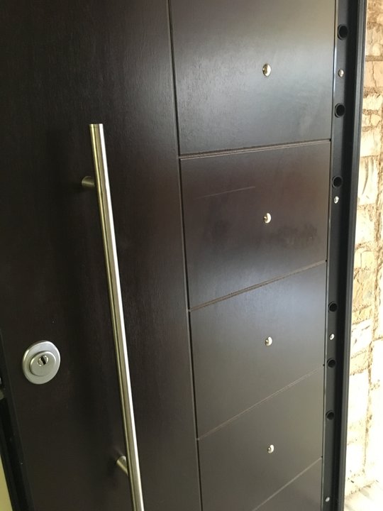

Καλησπερα παιδια και απο εμενα.  Θελω να αλλαξω την κλειδαρια σε πορτα ασφαλειας σε δικο μου διαμερισμα σε οροφο πολυκατοικιας στην Αθηνα.  Δεν ειμαι σχετικος, διαβασα διαφορες σελιδες απο αυτο το thread και το παλιοτερο. Η πορτα εχει τοποθετηθει το 2002-2003 και εχει μια κλειδαρια CISA παλαιου τυπου (φωτο). Εχω ηδη τοποθετησει και συναγερμο.  Ρωτησα σε μερικα καταστηματα κ μου ειπαν βασικα 2 επιλογες.   α) Omega plus  (αυτη με τις ζωες) και β) Γραναζωτη κλειδαρια νεου τυπου με καταπελτη με διαφορες επιλογες αφαλου (γυρω στα 260 - 300 ευρω με τοποθετηση).
Προσανατολιζομαι στην β) λυση για  τον λογο της αναβαθμισης σε Χ χρονια απο τωρα αλλα δεν ειμαι σιγουρος.  Αυτο που με νοιαζει ειναι βαλω μια σωστη λυση για μενα και να μην πεταξω λεφτα.
Επισης να κοιταξω λυσεις σε κλειδαριες με αυτοματο κλειδωμα? μηχανικο ή ηλεκτρικο?   Θα ηταν βολικο.
Ευχαριστω.

α) ωραια & καλη πορτα.
β) καλη λυση οι κλειδαριες κυλινδρου, μηπως να μας πεις ομως τι περιλαμβανουν τα 250€ με 300€ της αναβαθμισης γιατι σ'αυτα τα λεφτα μιλαμε για σουπερ προϊοντα υπο φυσιολογικες συνθηκες.
γ) μηχανικο κλειδωμα. αυτοματο & ηλεκτρικο βαζουμε σε εισοδους κεντρικες οπου χρειαζομαστε ευκολια.

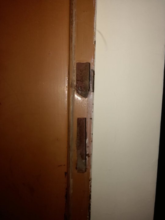

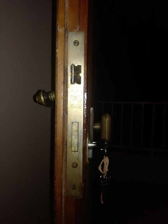

...καλησπέρα...
...έχω πόρτα ασφαλείας 85 χιλιοστών πάχους ηλικίας περίπου 20 ετών...
...κλειδαριά mottura, κέντρο 93 mm, τρείς πύρροι, η γλώσσα κάτω από τους πύρρους, ύψος πύρρων + γλώσσα 143 mm...
...κλείδωμα τεσσάρων steps, δύο πλήρεις περιστροφές του κλασσικού παλιού μακριού κλειδιού mottura...
...ισχύει ότι η συγκεκριμένη είναι ευκολάκι γιά τους κλέφτες ;;
...επιπλέον η πόρτα έχει ψιλοκρεμάσει και με δυσκολεύει στο τελικό στάδιο του γυρίσματος της γλώσσας όταν ανοίγω...κάνει ένα μάγκωμα...
...σκέφτομαι λοιπόν αντικατάσταση κλειδαριάς...
...τι καλύτερο μπορώ να βάλω με 200 - 250 έουρος ;;
...με ενδιαφέρει και η omega plus αν μπαίνει...
...παρακαλώ θα ήθελα την γνώμη σας...

πόρτα Gardesa εκτός απροόπτου.
την omega plus θα τη βρειτε για την αττική από 220€ + φπα.
για κλειδαριες κυλινδρου, ξεκιναει απο 170€ και φθανει τα 350€.
ιδιαιτεροτητα το διακοσμητικο εσωτερικά του χώρου, οπου μπαινουν μέσα τα δαχτυλα.
εναλλακτικά θελει κυλινδρο 30x60 = ακριβοτερο το τελικο σεναριο.
