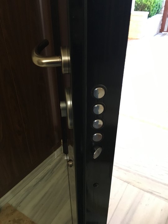

DragonFighter Δημοσ. 29 Οκτωβρίου 2018 Δημοσ. 29 Οκτωβρίου 2018 (επεξεργασμένο) Καλημέρα.Ψάχνω μηχανισμό για πόρτα πολυκατοικίας με αυτόματο κλείδωμα και ξεκλείδωμα από κάρτα και κινητό. Υπάρχει ήδη η πόρτα με απλό μηχανισμό απασφάλισης αφαλού, η κλειδαριά έχει 4 πύρους και η γλώσσα βρίσκεται κάτω από τους πύρους. Εκτός από το Iseo Fiam X1R - έκδοση SMARΤ έχετε να προτείνετε κάποιον άλλον; Επεξ/σία 29 Οκτωβρίου 2018 από DragonFighter
mclein Δημοσ. 29 Οκτωβρίου 2018 Δημοσ. 29 Οκτωβρίου 2018 2 λεπτά πριν, DragonFighter είπε Καλημέρα.Ψάχνω μηχανισμό για πόρτα πολυκατοικίας με αυτόματο κλείδωμα και ξεκλείδωμα από κάρτα και κινητό. Υπάρχει ήδη η πόρτα με απλό μηχανισμό απασφάλισης αφαλού, η κλειδαριά έχει 4 πύρους και η γλώσσα βρίσκεται κάτω από τους πύρους. Εκτός από το Iseo Fiam X1R - έκδοση SMARΤ έχετε να προτείνετε κάποιον άλλον; αν υπαρχει κλειδαρια κυλινδρου, μπορεις να δεις ολους τους κυλινδρους που ειναι ηλεκτρονικοι. επισης, για την τοποθετηση της X1R εχουν ενημερωσει οτι λογικα θα καταργηθει ο κατω ή ο επάνω πυρος ;
DragonFighter Δημοσ. 29 Οκτωβρίου 2018 Δημοσ. 29 Οκτωβρίου 2018 (επεξεργασμένο) Όχι δεν μου το έχουν πει, γιατί καταργείται; 4 πύρους βλέπω στην φωτογραφία. Επεξ/σία 29 Οκτωβρίου 2018 από DragonFighter
mclein Δημοσ. 29 Οκτωβρίου 2018 Δημοσ. 29 Οκτωβρίου 2018 1 λεπτό πριν, DragonFighter είπε Όχι δεν μου το έχουν πει, γιατί καταργείται; 4 πύρους βλέπω στην φωτογραφία. της πορτας ο πυρος θα καταργηθει, οχι της κλειδαριας. η κλειδαρια ειναι διπλασια σε μεγεθος απο το κανονικο !
DragonFighter Δημοσ. 29 Οκτωβρίου 2018 Δημοσ. 29 Οκτωβρίου 2018 Μισό γιατί έχω μπερδευτεί. Να μια φωτογραφία της πόρτας. Τι θα καταργηθεί;
