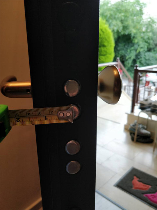

Καλησπέρα στο νήμα. Ήθελα να μου προτείνετε αλλαγή κλειδαριάς στην θωρακισμένη tesio που έχω σπίτι μου σίγουρα 20ετιας. Οικονομικά θέλω να κινηθώ γύρω στα 250 με 300 μαξ υπολογιζοντας ομως και το ποσό της τοποθέτησης στην τιμή.
https://imgur.com/xeCH9jL
τα πραγματα ειναι λιγο δυσκολα στην περιπτωση σας.
θα πηγαινα σε omega plus κυριως λογω περιορισμου στους κυλινδρους.
μιας κ κατα τη γνωμη μου θα χρειαστει κυλινδρος διαστασης 35/50 για να ταιριαξει σωστα & ομορφα το εκαστοτε defender.
κοστος Omega Plus με μαγγανιο, διακοσμητικα, εργασια = 300€ + φπα
τυπικο κοστος για σοβαρες κλειδαριες κυλινδρου
Los + Iseo R50 + Bd200 + εργασία + διακοσμητικά = 275€ + φπα
Los + Evva ICS + Bd200 + εργασία + διακοσμητικά = 315€ + φπα
Los + Kaba ExperT + Bd200 + εργασία + διακοσμητικά = 345€ + φπα
εννοειται οτι μπορει να γινει αλλαγη και σε τυπικο μοτιβο :
Los + Iseo R6 + Bd200 + εργασία + διακοσμητικά = 250€ + φπα

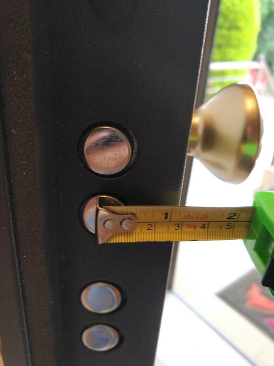

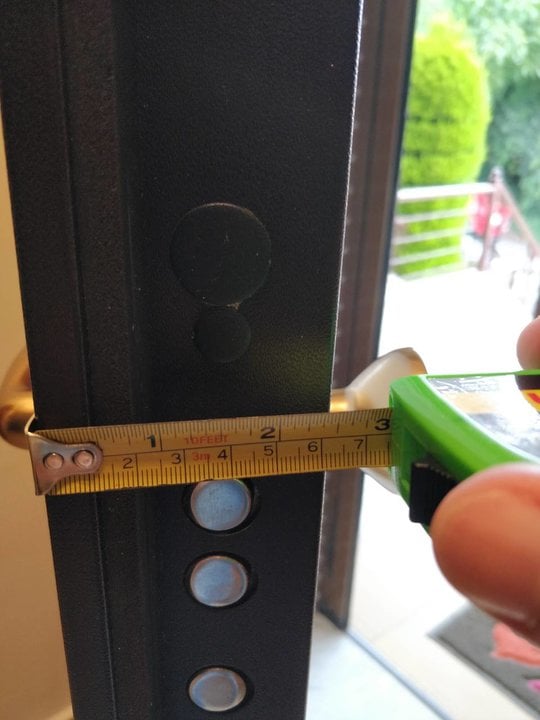

Καλησπέρα σας!! Σε tesio πόρτα αν μπορείτε να επιβεβαιώσετε ότι θέλει 30-50 ή κάτι άλλο. Και αν το 30-50 έχει κάποια διαφορά το το 50-30. Έτσι όπως φαίνεται η πόρτα από την εσωτερική πλευρά έχει ένα πλαίσιο περίπου 2-3 χιλιοστά που έχει συμπεριληφθεί στη μέτρηση και πρακτικά αλλοιώνει το πραγματικό πάχος της πόρτας για λίγο. Εξωτερικα το πλαίσιο είναι σαν φλούδα περίπου 1 χιλιοστό. Θέλω να βάλω και μαγνητικό defender αν παίζει κάποιο ρόλο . Ευχαριστώ εκ των προτέρων.
ειναι ξεκαθαρα 30x50. ενδεχομενως και 30x45 να ταιριαζει αν γλιτωνεις καποια σοβαρα χρηματα με μικροτερη διασταση.
μπορεις να τοποθετησεις οποιο defender της disec θελεις χωρις κανενα προβλημα. αν τοποθετησεις αλλης μαρκας, μας λες ποιας & θα σου πουμε.

Μπορεί να μπει όποιος κύλινδρος θες στην πόρτα του Σιάμου (με εξαίρεση κάποιους κυλίνδρους που έχουν στρογγυλό κλειδί και θέλουν στρογγυλό ρότορα στο defender), αρκεί πάντα ο κύλινδρος που θες να βάλεις, να έχει την ίδια διάσταση με αυτόν που βάζει ο Σιάμος. Δηλαδή 30-50(80mm) ή 35-50(85mm).
Οπότε βεβαιώσου πρώτα για τη διάσταση.

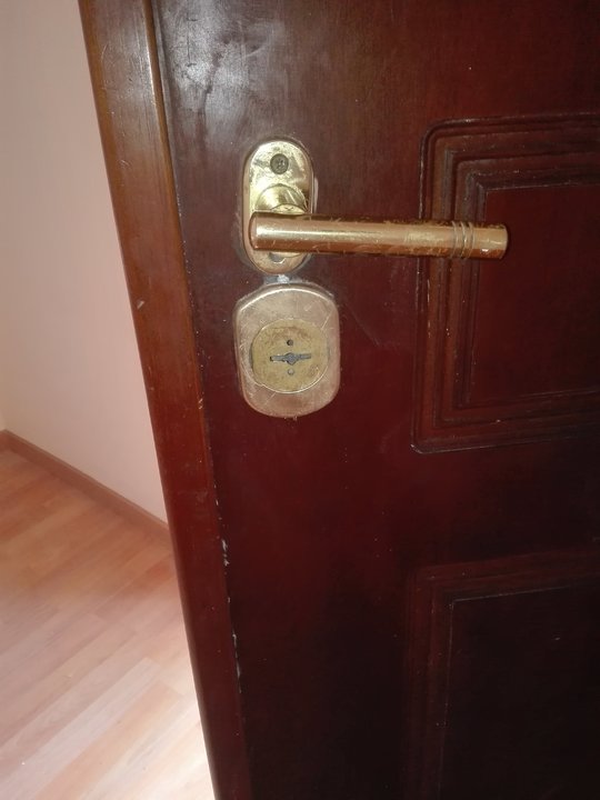

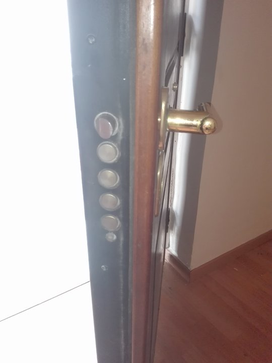

Καλησπέρα σας και καλως σας βρηκα
Βρήκα αυτό το θεμα γιατι νοίκιασα ένα σπίτι που ειναι ισογειο και θα θελα να ρωτησω τι μπορώ να κανω επιπλεον μιας και η εξωτερικη πορτα έχει ένα κλειδι που θα μπορούσε ο προηγούμενος νοικαρης πχ να έχει βγαλει αντικλείδι.
Θα ηθελα να ρωτησω αν μπορούσα να βάλω defender η δευτερη κλειδαριά σε αυτή την πόρτα?
2 λεπτά πριν, kostisger είπε
α) αλλαγη συνδιασμου με 70€ και παραλαβη 3 νεα κλειδια.
β) αλλαγη της κλειδαριας & πολλη υπομονη γιατι μπορει να μην εχω δει σε χειροτερη κατασταση πορτα τα τελευταια 4 χρονια...απο 150€ αυτο το σεναριο.
