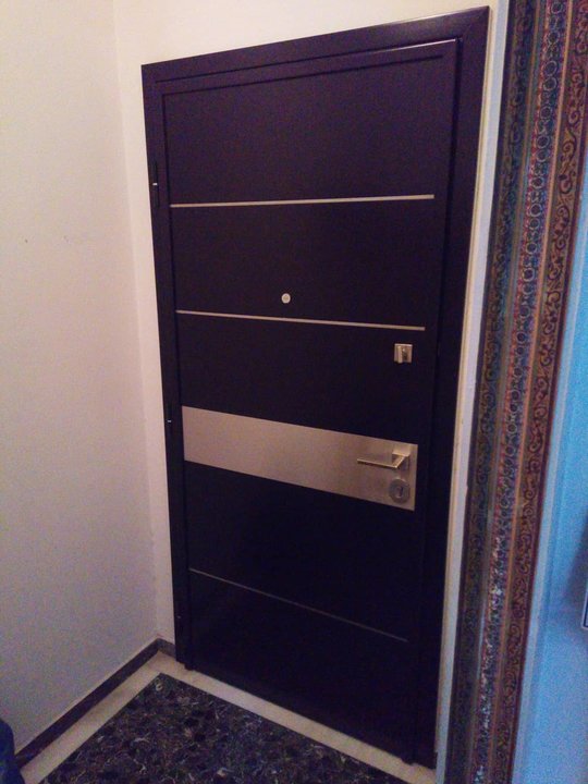

TheKing77 Δημοσ. 16 Οκτωβρίου 2018 Δημοσ. 16 Οκτωβρίου 2018 Καλησπέρες από εδώ... Φορτος εργασίας (ευπρόσδεκτος πάντα) με κράτησε μακρυά από το forum.. Επιλέχτηκε η λύση του Σιάμου με άλλον να κλείνει το ντηλ καθότι υπήρξε ηλεκτρισμός στο μαγαζί.. Επιλέχτηκε η Extra1 και όλο το πακετο βγήκε στα 1300 κομπλέ.. Σαν τοποθετηση εχω να πω τα καλυτερα.Καθολου βιαστικοι, καθαροι, τσιμέντο με ρητίνες στην κάσα, τελειότητα στους αρμούς συναρμογής γενικώς το "κούρασαν" πολύ το θέμα πράγμα το οποίο μου άρεσε.. Δεν έχω να πω οτιδήποτε το αρνητικό για την τοποθέτηση.. Οσο αφορά τον κύλινδρο θα αλλαχτεί προς το καλοκαίρι οταν θα εχουν αλλαχτει και δυο κουφωματα που με ενδιαφερουν απο θεμα ασφαλειας και φυσικα να εχω ξεμπλεξει με τον συναγερμό.. Για την ωρα Keso 8000 που φανταζομαι παρεχει μια νορμαλ προστασια... Φωτο απο το τελικο αποτελεσμα παρακατω.. Παρενθεση: Απο οσους πηγα με το παρακατω σχεδιο ηταν ο μονος που δεν χρεωσε το μεσα +100/150€ εξτρα.. Ολοι για το μεσα ζητουσανε παραπανω λεφτα οπως και για το πομολο.. 😶 5
