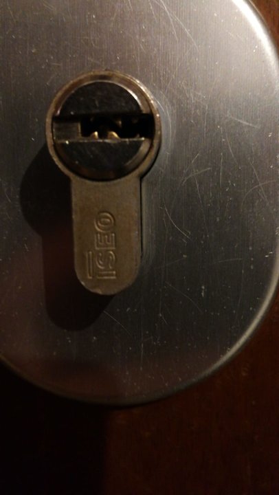

Dvs Δημοσ. 13 Οκτωβρίου 2018 Δημοσ. 13 Οκτωβρίου 2018 (επεξεργασμένο) Τι λέτε για αυτή την κλειδαριά (Iseo r6 plus); Επεξ/σία 13 Οκτωβρίου 2018 από Dvs
swayback Δημοσ. 14 Οκτωβρίου 2018 Μέλος Δημοσ. 14 Οκτωβρίου 2018 2 ώρες πριν, Dvs είπε Τι λέτε για αυτή την κλειδαριά (Iseo r6 plus); «Βελτιωμένη» έκδοση Iseo R6, για τον οποίο υπάρχουν κρούσματα. Είναι απλός κύλινδρος, επιπέδου ασφαλείας Securemme K2/K22, κλπ. Συνοπτικά: 👎 Καλό θα ήταν να αλλαχτεί, αν υπάρχει η δυνατότητα. Ιδανικά, με κάποιον όπως τον AGB Scudo DCK ή κάποιον καλύτερο, διαφορετικά, τουλάχιστον με έναν AGB 9000. Καλό είναι να αναφερθεί και η περιοχή, όπως και το αν στο σπίτι μένει ο ιδιοκτήτης ή αν ενοικιάζεται. Γιατί, αν είσαι ιδιοκτήτης και θες να το νοικιάσεις, ε, δεν βάζεις DCK ή καλύτερο -ή απλώς αφήνεις τον R6 και ας κάνει ότι νομίζει ο ενοικιαστής όταν μπει. Αν είσαι ιδιοκτήτης που μένει εκεί, τότε ότι καλύτερο επιτρέπει η τσέπη σου. Το ίδιο κι αν είσαι ενοικιαστής, απλά θυμάσαι να τον πάρεις μαζί όταν φύγεις, ειδικά αν είναι ακριβός.

swayback Δημοσ. 14 Οκτωβρίου 2018 Μέλος Δημοσ. 14 Οκτωβρίου 2018 48 λεπτά πριν, mclein είπε νορμαλ κυλινδρος. θετικο οτι δεν κυκλοφορουν ευκολα κλειδια. τι σχεση εχει ο R6 με τον Κ22 ? τουλαχιστον ο 2ος ειναι πατενταρισμενο το κλειδι και δε βγαινει ελευθερα...(θεωρητικα) ! επισης, ο κ22 ειναι ΚΑΙ break secure. Τότε ποια η διαφορά ανάμεσα σε R6 και R6 Plus; Διαφορετικό προφίλ; Δεν κυκλοφορούν εύκολα κλειδιά επειδή δεν έχει κυκλοφορήσει και «φορεθεί» όσο ο R6 ή κάτι άλλο;
mclein Δημοσ. 14 Οκτωβρίου 2018 Δημοσ. 14 Οκτωβρίου 2018 41 λεπτά πριν, swayback είπε Τότε ποια η διαφορά ανάμεσα σε R6 και R6 Plus; Διαφορετικό προφίλ; Δεν κυκλοφορούν εύκολα κλειδιά επειδή δεν έχει κυκλοφορήσει και «φορεθεί» όσο ο R6 ή κάτι άλλο; επειδη ειναι υποχρεωτικο να εχει προφιλ ο κλειδαρας ή να κοβει κλειδια στον αντιπροσωπο. ο r6 με τον r6 plus δεν ξερω ποια διαφορα εχουν 1
