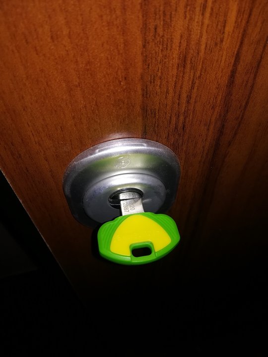

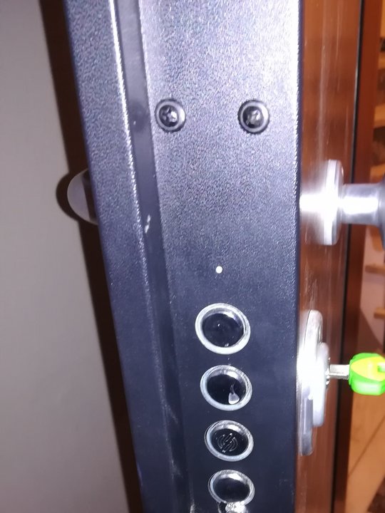

nvnight Δημοσ. 4 Οκτωβρίου 2018 Δημοσ. 4 Οκτωβρίου 2018 (επεξεργασμένο) Στις 18/8/2018 στις 5:24 ΜΜ, nvnight είπε Μόλις επέστρεψα από leroy όπου και έριξα παραγγελία για αυτήν των 299€! Τελευταία ημέρα της προσφοράς από όσο μου ειπαν. τέλικα προσφέρουν και υπηρεσία επιμετρησης πέρα από εγκατάστησης οπότε πάει και το άγχος αυτό. Περα από τον κύλινδρο k22, μόνο ζήτημα είναι ότι η κλειδαριά εν τέλει είναι securemme και όχι cisa. Ρώτησα ποιο είναι το ακριβές μοντέλο και με κοίταξαν σα να ζήτησα τη ρίζα του 5678... ζήτησα να ρωτήσουν το εργοστάσιο και να με ενημερώσουν. Λέτε να χρειαστεί εν τέλει και κλειδαρια? Στις 18/8/2018 στις 7:15 ΜΜ, nvnight είπε Το μόνο που ανέφερε ήταν "... με καταπέλτη και μικρό κλειδι.." Τεσπά, ευχαριστώ @mclein, όταν με το καλό εγκατασταθεί θα το δουμε! Επιστρέφω στο θέμα καθώς έγινε η εγκατάσταση προ δεκαημέρου και σε γενικές γραμμές - πάντα λαμβάνοντας υπόψη το (μειωμένο) κόστος - είμαι ευχαριστημένος. Εν τέλέι, η πόρτα ήρθε με κλειδαριά securemme (άγνωστο ποιά?), το εικονιζόμενο securemme defender και κύλινδρο securemme EVO Κ64 ( με σφραγισμένα τα 5 κλειδιά + κάρτα με κωδικό). Κάπου εντός του νήματος έχει πάρει το μάτι μου οτι ο Κ64 δεν έχει και τις καλύτερες περγαμηνές. Η ερώτηση λοιπόν είναι πόσο ανασφαλές είναι το τρέχων setup για τη περιοχή του Πειράιά? Επειδή μάλλον είναι, ποιές εναλλακτικές σε κύλινδρο έχουμε με ένα μέσο budget 60ε-80ε? Επεξ/σία 4 Οκτωβρίου 2018 από nvnight

mclein Δημοσ. 4 Οκτωβρίου 2018 Δημοσ. 4 Οκτωβρίου 2018 (επεξεργασμένο) 3 ώρες πριν, nvnight είπε Επιστρέφω στο θέμα καθώς έγινε η εγκατάσταση προ δεκαημέρου και σε γενικές γραμμές - πάντα λαμβάνοντας υπόψη το (μειωμένο) κόστος - είμαι ευχαριστημένος. Εν τέλέι, η πόρτα ήρθε με κλειδαριά securemme (άγνωστο ποιά?), το εικονιζόμενο securemme defender και κύλινδρο securemme EVO Κ64 ( με σφραγισμένα τα 5 κλειδιά + κάρτα με κωδικό). Κάπου εντός του νήματος έχει πάρει το μάτι μου οτι ο Κ64 δεν έχει και τις καλύτερες περγαμηνές. Η ερώτηση λοιπόν είναι πόσο ανασφαλές είναι το τρέχων setup για τη περιοχή του Πειράιά? Επειδή μάλλον είναι, ποιές εναλλακτικές σε κύλινδρο έχουμε με ένα μέσο budget 60ε-80ε? k22 πήρες, οχι k64. Επεξ/σία 4 Οκτωβρίου 2018 από mclein
nvnight Δημοσ. 4 Οκτωβρίου 2018 Δημοσ. 4 Οκτωβρίου 2018 1 ώρα πριν, mclein είπε k22 πήρες, οχι k64. Από το κλειδί το λες mclein? Γιατί εγώ το ξεσφραγισα και είμαι 99% σίγουρος ότι έγραφε k64. K22 που είχα δεν είχε αυτό το κλειδί. Πρέπει να έχω κρατήσει τη συσκευασία,σίγουρα έχω τη κάρτα οπότε θα το κοιτάξω πάλι. Αν είναι εν τέλει κ64, που κυμαίνεται η ασφάλεια? (Αν είναι κ22 τα λόγια είναι περιττά)
mclein Δημοσ. 4 Οκτωβρίου 2018 Δημοσ. 4 Οκτωβρίου 2018 1 ώρα πριν, nvnight είπε Από το κλειδί το λες mclein? Γιατί εγώ το ξεσφραγισα και είμαι 99% σίγουρος ότι έγραφε k64. K22 που είχα δεν είχε αυτό το κλειδί. Πρέπει να έχω κρατήσει τη συσκευασία,σίγουρα έχω τη κάρτα οπότε θα το κοιτάξω πάλι. Αν είναι εν τέλει κ64, που κυμαίνεται η ασφάλεια? (Αν είναι κ22 τα λόγια είναι περιττά) o k64 εχει πορτοκαλι κλειδια. ο k22 εχει πρασινα. επισης, στα λεφτα που αγοραστηκε η πορτα ηταν δεδομενο οτι θα μιλαγαμε για το πακετακι της securemme (κυλινδρος / defender / κλειδαρια) !!!
nvnight Δημοσ. 4 Οκτωβρίου 2018 Δημοσ. 4 Οκτωβρίου 2018 11 λεπτά πριν, mclein είπε o k64 εχει πορτοκαλι κλειδια. ο k22 εχει πρασινα. επισης, στα λεφτα που αγοραστηκε η πορτα ηταν δεδομενο οτι θα μιλαγαμε για το πακετακι της securemme (κυλινδρος / defender / κλειδαρια) !! Σίγουρα έχεις δίκιο, εμπιστεύομαι τις γνώσεις σου στο θέμα περισσότερο από το '99% σίγουρος' το δικό μου.😛 Στα χρήματα αυτά εννοείται πως περίμενα τα βασικά και γι'αυτό μου φάνηκε καλύτερο ότι (νόμιζα) μπήκε κ64. Εν τέλει, με bugdet 60€-80€ τι καλό κύλινδρο θα έβλεπα? Ευχαριστώ
