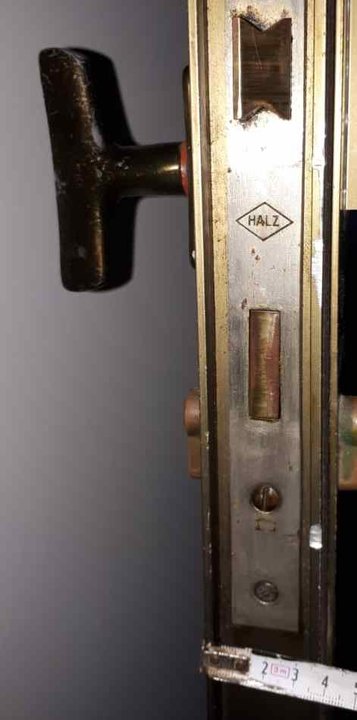

mclein Δημοσ. 29 Σεπτεμβρίου 2018 Δημοσ. 29 Σεπτεμβρίου 2018 19 ώρες πριν, Dvs είπε Καλησπέρα, αρχαία πορτα εισόδου θέλει να αναβαθμιστεί. Είναι τζάμι - αλουμίνιο κλασσικά Τι θα μπορούσα να βάλω ώστε: 1. οι περιστασιακοί ενοικιαστές να μην μπορούν (ευκολα τουλάχιστον)να αντιγραψουν τα κλειδιά, ιδιαίτερα στην επαρχία 2. να προσφέρει μια τυπική ασφάλεια (να μην ανοίγει σε 15 secs) 3. να μην εκτοξευθεί το κόστος των καινούργιων κλειδιών Αφαλό σε τι διαστάσεις πρέπει να πάρω ; Ευχαριστώ 1. κυλινδρους με ριγωτο προφιλ. ειτε κλειστο προφιλ - ειτε ανοιχτο αλλα σχετικα σπανιο. 2. αυτο δε μπορει να γινει στην υφισταμενη πορτα που κλειδωνει μια φορα & αυτη με 1 ποντο μεσα στην κασα. 3. κοστος κλειδιων εως 3€ πχ ή εως 6€ ; 4. κυλινδρος το καλυτερο θα ηταν 27x27 αλλα δε θα βρεις σε κλειστο προφιλ.

Dvs Δημοσ. 1 Οκτωβρίου 2018 Δημοσ. 1 Οκτωβρίου 2018 (επεξεργασμένο) Στις 29/9/2018 στις 10:23 ΠΜ, mclein είπε 1. κυλινδρους με ριγωτο προφιλ. ειτε κλειστο προφιλ - ειτε ανοιχτο αλλα σχετικα σπανιο. 2. αυτο δε μπορει να γινει στην υφισταμενη πορτα που κλειδωνει μια φορα & αυτη με 1 ποντο μεσα στην κασα. 3. κοστος κλειδιων εως 3€ πχ ή εως 6€ ; 4. κυλινδρος το καλυτερο θα ηταν 27x27 αλλα δε θα βρεις σε κλειστο προφιλ. 1. Μου κάνει και το ανοικτού τυπου αλλά σχετικά σπάνιο για επαρχία με 2 κλειδαράδες. 2. Με αλλαγή κλειδαριάς γίνεται κάτι; 3. θα χρειασθώ γυρω στα 20 κλειδιά. Επεξ/σία 1 Οκτωβρίου 2018 από Dvs
mclein Δημοσ. 1 Οκτωβρίου 2018 Δημοσ. 1 Οκτωβρίου 2018 8 ώρες πριν, Dvs είπε 1. Μου κάνει και το ανοικτού τυπου αλλά σχετικά σπάνιο για επαρχία με 2 κλειδαράδες. 2. Με αλλαγή κλειδαριάς γίνεται κάτι; 3. θα χρειασθώ γυρω στα 20 κλειδιά. 1. αυτο υπαρχει. κυλινδροι PC ή IFAM με σπανιο προφιλ. 2. βαλε αυτοματο κλειδωμα / αν ειναι μεγαλο το κοστος των 150€ μην την αλλαξεις καθολου. 3. νομιζω μπορει να βγει το σεναριο των ριγωτων ακομη και 2€~2,5€.
