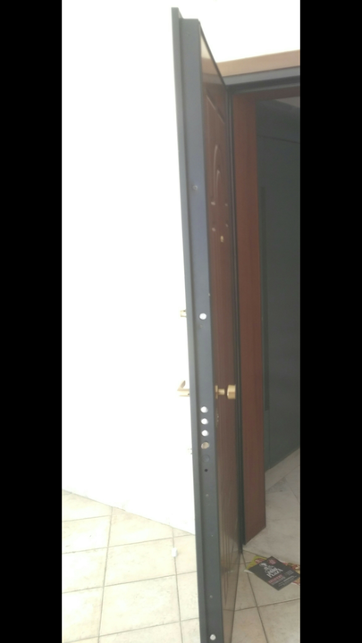

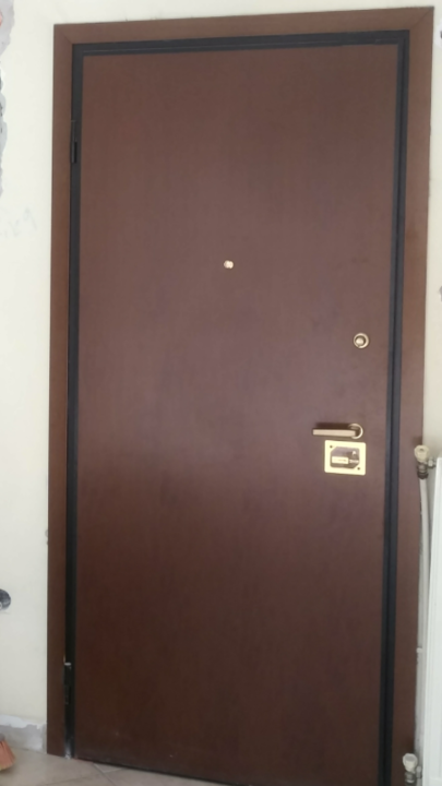

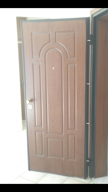

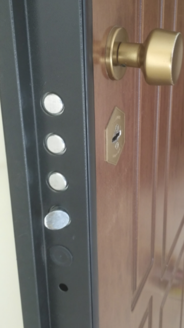

k1ane Δημοσ. 19 Ιουνίου 2018 Δημοσ. 19 Ιουνίου 2018 Καλημέρα σε όλους. Πρόσφατη μετακόμιση σε διαμέρισμα που έχει την πόρτα και κλειδαριά των φώτο. Ο μεσίτης μου έφερε έναν "δικό του" να αλλάξουμε κλειδαριά ο οποίος μου είπε κατευθείαν πως η πόρτα ολόκληρη είναι για πέταμα (ποιοτικά). Επειδή δεν μου έλεγε το γιατί, πήρα και μια δεύτερη γνώμη από άλλον κλειδαρα, ο οποίος μου είπε ότι η πόρτα είναι "πάρα πολύ καλή" και το μόνο που χρειάζομαι είναι μια καλή κλειδαριά, και να περάσω από το μαγαζί του να μου πει τιμές. Επειδή έχω χάσει την μπάλα, μήπως μπορεί κανείς να μου πει (αν γίνεται βέβαια από φωτογραφίες) αν η πόρτα είναι καλή η αν θέλει αντικατάσταση, και τι κλειδαριά προτείνεται για αυτήν;
mclein Δημοσ. 19 Ιουνίου 2018 Δημοσ. 19 Ιουνίου 2018 19 λεπτά πριν, k1ane είπε Καλημέρα σε όλους. Πρόσφατη μετακόμιση σε διαμέρισμα που έχει την πόρτα και κλειδαριά των φώτο. Ο μεσίτης μου έφερε έναν "δικό του" να αλλάξουμε κλειδαριά ο οποίος μου είπε κατευθείαν πως η πόρτα ολόκληρη είναι για πέταμα (ποιοτικά). Επειδή δεν μου έλεγε το γιατί, πήρα και μια δεύτερη γνώμη από άλλον κλειδαρα, ο οποίος μου είπε ότι η πόρτα είναι "πάρα πολύ καλή" και το μόνο που χρειάζομαι είναι μια καλή κλειδαριά, και να περάσω από το μαγαζί του να μου πει τιμές. Επειδή έχω χάσει την μπάλα, μήπως μπορεί κανείς να μου πει (αν γίνεται βέβαια από φωτογραφίες) αν η πόρτα είναι καλή η αν θέλει αντικατάσταση, και τι κλειδαριά προτείνεται για αυτήν; καλημερα ! βαλε μια φωτογραφια στο προφιλ πιο απομακρυσμενη να δουμε ολους τους πυρους που βγαινουν. η πορτα φαινεται Σιαμο & η κλειδαρια τωρα λογικα ειναι mottura. οσο γαι τον τυπο που ειπε οτι ειναι για πεταμα, επρεπε να τον ρωτησεις "απο που να παρω μια νεα πορτα" να μαθαιναμε με ποιον συνεργαζεται 2
k1ane Δημοσ. 19 Ιουνίου 2018 Δημοσ. 19 Ιουνίου 2018 Ναι, έπρεπε να τον ρωτήσω 😀.. Η κλειδαριά είναι mottura και η καλύτερη φώτο του προφίλ που έχω είναι αυτη:
mclein Δημοσ. 19 Ιουνίου 2018 Δημοσ. 19 Ιουνίου 2018 1 ώρα πριν, k1ane είπε Ναι, έπρεπε να τον ρωτήσω 😀.. Η κλειδαριά είναι mottura και η καλύτερη φώτο του προφίλ που έχω είναι αυτη: FIAM κλειδαριά κυλινδρου + κύλινδρος της επιλογής σου + πλάκα εσωτερική disec + defender τουλαχιστον bd200 η προτεινομενη λυση απο εμενα για την πορτα. αν θελεις, γραψε μου που κυμαινεται το budget για να σου προτεινω 2-3 συγκεκριμενες λυσεις. 3 1
