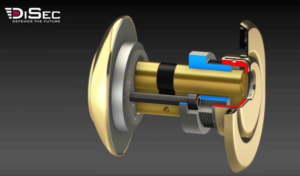

swayback Δημοσ. 22 Σεπτεμβρίου 2018 Μέλος Δημοσ. 22 Σεπτεμβρίου 2018 (επεξεργασμένο) CONTRO DEFENDER (DISEC CD2100): Τοποθέτηση της σωστής έκδοσης (CD2100) σε πόρτα ασφαλείας. Spoiler Αν εξαιρέσουμε ότι κατά 99% θα χρειαστεί φρέζα ή ιδανικά ποτηροτρύπανο 52mm ή μεγαλύτερο, για να ανοιχτεί η τρύπα από μέσα και να μπει, κατά τα άλλα είναι εύκολη η τοποθέτηση. Οι βίδες με τις οποίες έρχεται είναι πολύ μακριές με αποτέλεσμα να είναι απαραίτητο να μπουν αρκετοί αποστάτες ανάμεσα(6mm τουλάχιστον). Εναλλακτικά κόβετε τις βίδες ή βάζετε πιο κοντές αλλά όχι ότι μπουλόνι να 'ναι. Επεξ/σία 22 Σεπτεμβρίου 2018 από swayback 1
n4sleep Δημοσ. 22 Σεπτεμβρίου 2018 Δημοσ. 22 Σεπτεμβρίου 2018 1 ώρα πριν, swayback είπε CONTRO DEFENDER (DISEC CD2100): Τοποθέτηση της σωστής έκδοσης (CD2100) σε πόρτα ασφαλείας. Εμφάνιση κρυμμένου περιεχομένου Αν εξαιρέσουμε ότι κατά 99% θα χρειαστεί φρέζα ή ιδανικά ποτηροτρύπανο 52mm ή μεγαλύτερο, για να ανοιχτεί η τρύπα από μέσα και να μπει, κατά τα άλλα είναι εύκολη η τοποθέτηση. Οι βίδες με τις οποίες έρχεται είναι πολύ μακριές με αποτέλεσμα να είναι απαραίτητο να μπουν αρκετοί αποστάτες ανάμεσα(6mm τουλάχιστον). Εναλλακτικά κόβετε τις βίδες ή βάζετε πιο κοντές αλλά όχι ότι μπουλόνι να 'ναι. Το DISEC CD2000P είναι το ίδιο; Με disec bkd 250 ταιριάζει ή θα καταργήσει τις ενισχυμένες βίδες του diamond? κόστος αγοράς; Λινκ;
mclein Δημοσ. 22 Σεπτεμβρίου 2018 Δημοσ. 22 Σεπτεμβρίου 2018 3 λεπτά πριν, n4sleep είπε Το DISEC CD2000P είναι το ίδιο; Με disec bkd 250 ταιριάζει ή θα καταργήσει τις ενισχυμένες βίδες του diamond? κόστος αγοράς; Λινκ; το 2000 ειναι για ξυλινη πορτα. ο ραπτοπουλος (εισαγωγεας) θα σου πει οτι κανει. μ@λακιες λεει γιατι αν το βαλεις, θελει 20 αποστατες. CD2100 ειναι το μονο σωστο. 1
swayback Δημοσ. 22 Σεπτεμβρίου 2018 Μέλος Δημοσ. 22 Σεπτεμβρίου 2018 (επεξεργασμένο) 25 λεπτά πριν, n4sleep είπε Το DISEC CD2000P είναι το ίδιο; Με disec bkd 250 ταιριάζει ή θα καταργήσει τις ενισχυμένες βίδες του diamond? κόστος αγοράς; Λινκ; +1 σε ότι είπε ο mclein. Θεωρητικά μπαίνει το CD2000 σε πόρτα ασφαλείας αλλά θα χρειαστούν πολλοί αποστάτες ώστε να καλυφθούν τα +2 εκατοστά επιπλέον μήκους που έχουν οι κύλινδροι στις πόρτες ασφαλείας. Συνεπώς θα χρειαστούν και μακρύτερα μπουλόνια. Και όσο πιο μακρύ είναι το μπουλόνι, τόσο πιο αδύναμο νομίζω. Υποψιάζομαι πως για αυτό τον λόγο η Disec δίνει μαύρα μπουλόνια μαζί με το contro defender αντί για τα κλασσικά τα inox που δίνει μαζί με τα defender της. Υπάρχουν πάντως καλά μπουλόνια στην αγορά που μπορούν να χρησιμοποιηθούν αν τα της Disec δεν κάνουν. Περισσότερα για τις ποιότητες εδώ κι εδώ. Το ControDefender CD2100, αγοράστηκε από εδώ. Μιλάς με τον @Dvs για περισσότερα, που το παράγγειλε από εκεί. Ταιριάζει με όλα τα defenders που παίρνουν 6mm βίδες(δηλαδή σχεδόν με όλα). Επεξ/σία 22 Σεπτεμβρίου 2018 από swayback
tsiro7 Δημοσ. 22 Σεπτεμβρίου 2018 Δημοσ. 22 Σεπτεμβρίου 2018 (επεξεργασμένο) να υποθεσω οτι δεν μπαινει αν εχεις πομολοκυλινδρο? Επεξ/σία 22 Σεπτεμβρίου 2018 από tsiro7
mclein Δημοσ. 22 Σεπτεμβρίου 2018 Δημοσ. 22 Σεπτεμβρίου 2018 38 λεπτά πριν, tsiro7 είπε να υποθεσω οτι δεν μπαινει αν εχεις πομολοκυλινδρο? μπαινει λογικα. η τρυπα φαινεται αρκετη για να βγει ο πυρος που θα βιδωσει το πομολο. 1
swayback Δημοσ. 22 Σεπτεμβρίου 2018 Μέλος Δημοσ. 22 Σεπτεμβρίου 2018 1 ώρα πριν, tsiro7 είπε να υποθεσω οτι δεν μπαινει αν εχεις πομολοκυλινδρο? Αν ο πύρος/άξονας του πομολοκύλινδρου (στον οποίο βιδώνει το πομολάκι) δεν μπορεί να βγει από τον κύλινδρο, κανονικά δεν θα μπορεί να μπει το contro γιατί το στρογγυλό κάλλυμα που μπαίνει τελευταίο, πιάνει βιδωτό πάνω στη βάση του contro. Εκτός κι αν πρώτα περαστούν οι βίδες στη βάση του contro, μετά βιδωθεί το στρογγυλό πάνω στην βάση και μετά και τα δύο μαζί να βιδωθούν στο defender με κάποιο στρογγυλό άλλεν που επιτρέπει βίδωμα υπό γωνία. Κάπως έτσι. Αν και από τις φωτό, δεν το βλέπω να χωράει.
