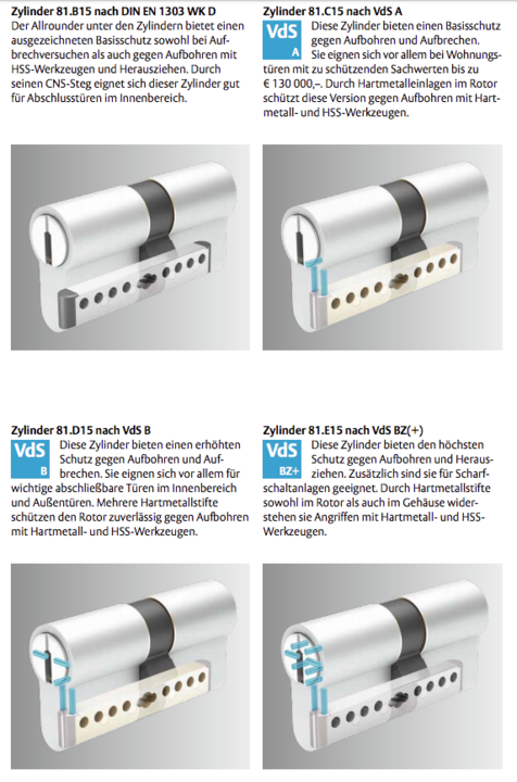

HYDA Δημοσ. 20 Σεπτεμβρίου 2018 Δημοσ. 20 Σεπτεμβρίου 2018 23 λεπτά πριν, mclein είπε καλοριζικος και ωραιος ευχομαι να μην πληρωθηκε πανω απο 120€~130€ το τεμαχιο.... Mclein, ο KESO 8000 στα 120-130 ευρώ που αναφέρεις, έχεις κάποια προστασία κατά της διάτρησης από VdS (B / BZ / BZ+)? Επισυνάπτω φωτό με τις διαφορές: 1 1
mclein Δημοσ. 20 Σεπτεμβρίου 2018 Δημοσ. 20 Σεπτεμβρίου 2018 32 λεπτά πριν, HYDA είπε Mclein, ο KESO 8000 στα 120-130 ευρώ που αναφέρεις, έχεις κάποια προστασία κατά της διάτρησης από VdS (B / BZ / BZ+)? Επισυνάπτω φωτό με τις διαφορές: ολοι οι κυλινδροι - αργα / γρηγορα / ευκολα / δυσκολα εχουν ευπαθεια στο περιμετρικο τρυπημα. γι'αυτο χρησιμοποιουνται τα defender. οσο πιο καλο το τελευταιο, τοσο πιο αργα φτανουμε στον κυλινδρο. το εχω ξαναδειξει, keso 2000 : απ'οσο εχω διαβασει - ΑΛΛΑ ΔΕΝ ΕΧΩ ΔΟΚΙΜΑΣΕΙ - το ιδιο κραμα ειναι και στον 4Κ & στον 8Κ = αρα σε 3' το ξεφλουδιζει καποιος που ξερει / μπορει. 1
swayback Δημοσ. 20 Σεπτεμβρίου 2018 Μέλος Δημοσ. 20 Σεπτεμβρίου 2018 (επεξεργασμένο) @HYDA Δυστυχώς αυτές είναι πολύ ψαγμένες απορίες για τα ελληνικά δεδομένα. Οπότε απλά οι περισσότεροι εδώ, σου λένε για KESO 8000 σκέτο. Πολύ φοβάμαι ότι επειδή δεν είναι πολύ εύκολο να μάθει ο μέσος αγοραστής για τις VDS εκδόσεις, θα έχουν φέρει ή την πιο απλή VdS έκδοση (VdS A) ή μπορεί ούτε καν αυτή. Και σε αυτό θα παίζει ρόλο και ότι εδώ τοποθετούνται πίσω από defender. Λογικά στο πλάι του κυλίνδρου θα είναι χαραγμένη η έκδοση. Αν κάποιος από το forum έχει την όρεξη να βγάλει τον KESO 8000 του από την πόρτα και να δει τι γράφει, θα μπορούσαμε να μάθουμε περισσότερα. @tracerzx Αν έχεις την όρεξη, εδώ είμαστε. 😎 Αλλά η λογική μου λέει, ότι μάλλον την πιο απλή έκδοση έχουν φέρει. Edit: Μιας και ο mclein αναφέρθηκε στο "σώμα" του KESO, θυμήθηκα το εξής: Επεξ/σία 20 Σεπτεμβρίου 2018 από swayback 1
HYDA Δημοσ. 20 Σεπτεμβρίου 2018 Δημοσ. 20 Σεπτεμβρίου 2018 Σας μεταφέρω τιμές και πληροφορίες σχετικές με τον ΚΕSO 8000. Υπάρχει σε δύο βασικές εκδόσεις: basic & advanced. Ο advanced είναι πιο ενισχυμένος στη μία από τις δύο πλευρές του κυλίνδρου. O basic μπορεί να παραγγελθεί ως εξής: απλός, με απλή ενίσχυση (+7 ευρώ), με ενίσχυση VdS A (+10 ευρώ) O advanced μπορεί να παραγγελθεί ως εξής: με ενίσχυση VdS B, με ενίσχυση VdS BZ (+26 ευρώ) Ενδεικτικά να σας δώσω τιμές για κύλινδρο 30-50 με 5 κλειδιά 30-50 advanced / VdS BZ / 5 κλειδιά : 160 ευρώ (ΦΠΑ 19%) 30-50 basic / VdS A / 5 κλειδιά : 127 ευρώ (ΦΠΑ 19%) 30-50 basic / χωρίς ενίσχυση / 5 κλειδιά : 117 ευρώ (ΦΠΑ 19%) Απλώς όταν πληρώνουμε πανάκριβες πόρτες, defenders και άλλα, είναι ξεφτίλα θεωρώ να μην βάζουμε ενισχυμένους και ΠΙΣΤΟΠΟΙΗΜΕΝΟΥΣ κυλίνδρους. 2
swayback Δημοσ. 20 Σεπτεμβρίου 2018 Μέλος Δημοσ. 20 Σεπτεμβρίου 2018 34 λεπτά πριν, HYDA είπε Σας μεταφέρω τιμές και πληροφορίες σχετικές με τον ΚΕSO 8000. Υπάρχει σε δύο βασικές εκδόσεις: basic & advanced. Ο advanced είναι πιο ενισχυμένος στη μία από τις δύο πλευρές του κυλίνδρου. O basic μπορεί να παραγγελθεί ως εξής: απλός, με απλή ενίσχυση (+7 ευρώ), με ενίσχυση VdS A (+10 ευρώ) O advanced μπορεί να παραγγελθεί ως εξής: με ενίσχυση VdS B, με ενίσχυση VdS BZ (+26 ευρώ) Ενδεικτικά να σας δώσω τιμές για κύλινδρο 30-50 με 5 κλειδιά 30-50 advanced / VdS BZ / 5 κλειδιά : 160 ευρώ (ΦΠΑ 19%) 30-50 basic / VdS A / 5 κλειδιά : 127 ευρώ (ΦΠΑ 19%) 30-50 basic / χωρίς ενίσχυση / 5 κλειδιά : 117 ευρώ (ΦΠΑ 19%) Απλώς όταν πληρώνουμε πανάκριβες πόρτες, defenders και άλλα, είναι ξεφτίλα θεωρώ να μην βάζουμε ενισχυμένους και ΠΙΣΤΟΠΟΙΗΜΕΝΟΥΣ κυλίνδρους. Δυστυχώς αυτές οι επιλογές μόνο από Γερμανία παίζουν. Σε πολύ καλές τιμές όμως, όπως είναι και λογικό.
mclein Δημοσ. 20 Σεπτεμβρίου 2018 Δημοσ. 20 Σεπτεμβρίου 2018 45 λεπτά πριν, HYDA είπε Σας μεταφέρω τιμές και πληροφορίες σχετικές με τον ΚΕSO 8000. Υπάρχει σε δύο βασικές εκδόσεις: basic & advanced. Ο advanced είναι πιο ενισχυμένος στη μία από τις δύο πλευρές του κυλίνδρου. O basic μπορεί να παραγγελθεί ως εξής: απλός, με απλή ενίσχυση (+7 ευρώ), με ενίσχυση VdS A (+10 ευρώ) O advanced μπορεί να παραγγελθεί ως εξής: με ενίσχυση VdS B, με ενίσχυση VdS BZ (+26 ευρώ) Ενδεικτικά να σας δώσω τιμές για κύλινδρο 30-50 με 5 κλειδιά 30-50 advanced / VdS BZ / 5 κλειδιά : 160 ευρώ (ΦΠΑ 19%) 30-50 basic / VdS A / 5 κλειδιά : 127 ευρώ (ΦΠΑ 19%) 30-50 basic / χωρίς ενίσχυση / 5 κλειδιά : 117 ευρώ (ΦΠΑ 19%) Απλώς όταν πληρώνουμε πανάκριβες πόρτες, defenders και άλλα, είναι ξεφτίλα θεωρώ να μην βάζουμε ενισχυμένους και ΠΙΣΤΟΠΟΙΗΜΕΝΟΥΣ κυλίνδρους. που ισχυουν αυτα ; Γερμανια ; επισης, νομιζω ειναι ατυχης εκφραση το "ξεφτυλα" μιας και ενας hardened & ενας μη-hardened εχουν λιγοτερο απο 4' διαφορά στο τρύπημα με σοβαρα εργαλεια. στην ελλαδα παντως απ'οσο ξερω 1 εκδοση ερχεται και ειναι η απλή ατσάλινη. οτι ακριβως ισχυε και για 4Κ / 2Κ.
HYDA Δημοσ. 20 Σεπτεμβρίου 2018 Δημοσ. 20 Σεπτεμβρίου 2018 1 λεπτό πριν, swayback είπε Δυστυχώς αυτές οι επιλογές μόνο από Γερμανία παίζουν. Σε πολύ καλές τιμές όμως, όπως είναι και λογικό. Tα γράφω απλώς για ενημέρωση όσων ενδιαφέρονται. Γιατί πραγματικά με κουράζει η εριστική και ξερολίστικη στάση τύπων Σιάμου κλπ... 1 λεπτό πριν, mclein είπε που ισχυουν αυτα ; Γερμανια ; επισης, νομιζω ειναι ατυχης εκφραση το "ξεφτυλα" μιας και ενας hardened & ενας μη-hardened εχουν λιγοτερο απο 4' διαφορά στο τρύπημα με σοβαρα εργαλεια. στην ελλαδα παντως απ'οσο ξερω 1 εκδοση ερχεται και ειναι η απλή ατσάλινη. οτι ακριβως ισχυε και για 4Κ / 2Κ. Ναι - οι τιμές είναι από Γερμανία. Ένα γρήγορο ψάξιμο στο sicher24.de και έχουν χρόνο παράδοσης 4 εβδομάδες γιατί είναι built to order. 4 λεπτά διαφορά με σοβαρά εργαλεία είναι στην πράξη τεράστιος χρόνος - αν τόσο θέλει ένα κλειδαράς που έχει την άνεση του και τα εργαλεία του για να ανοίξει. Σε συνθήκες διάρρηξης τα 4 λεπτά μπορεί να κάνουν τη διαφορά ότι κάποιος έγινε αντιληπτός ή μη. Και σε μία πόρτα που κοστίζει 2000 ευρώ τελικά, το να πληρωθεί +50 ευρώ στον κύλινδρο είναι πρακτικά τίποτε. Για αυτό μιλάω για ξεφτίλα! Γιατί η μαμά του παραπάνω φίλου εμπιστεύεται τυφλά τον Σ ότι θα την υποδείξει προϊόν με τα +4 λεπτά. Και αυτός δεν το κάνει, για να πουλήσει στοκαρισμένους κυλίνδρους μέσης κατηγορίας. Και φωνάζει τόσο δυνατά... και καταγγέλλει τα ινστιτούτα πιστοποιήσεων... κοκ 1
