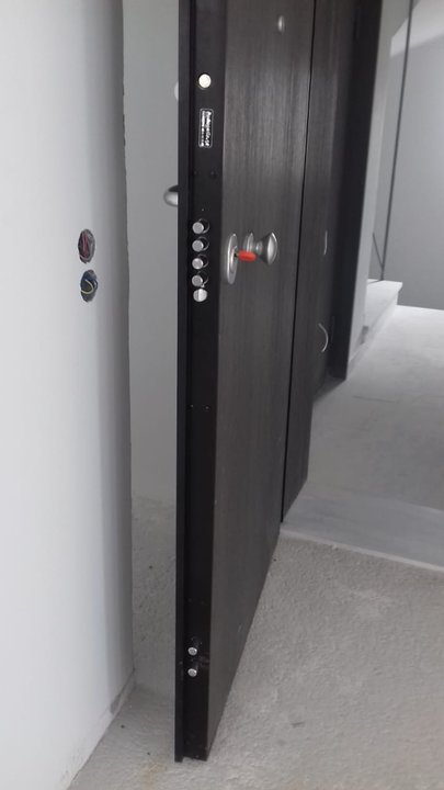

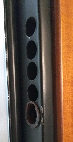

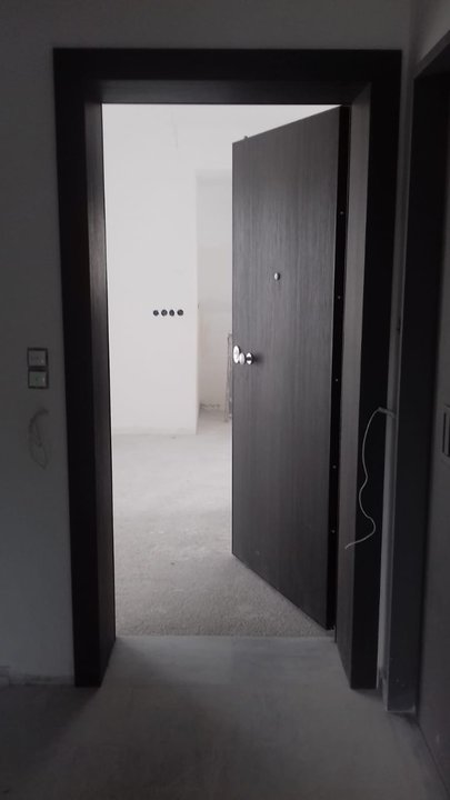

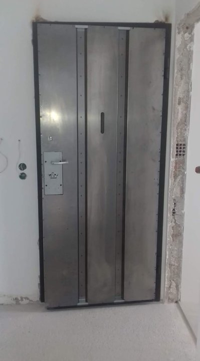

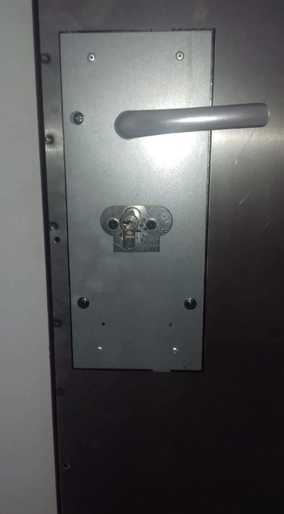

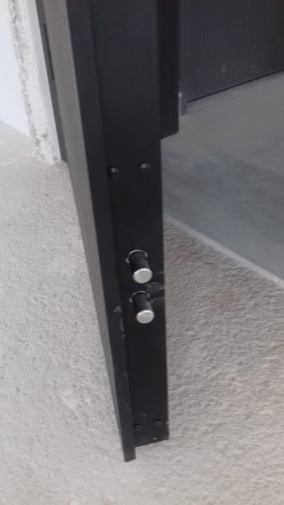

17 ώρες πριν, themis_81 είπε
Ανανεωση εικονων
Οι διαστασεις της πορτας ειναι 1.11 με την κασα και 0.96 χωρις την κασα με υψος 2.19
Δεν ξερω με σιγουρια να σας πω τι χιλιοστα εχει σαν θωρακιση κλπ . Θα μαθω απο Δευτερα απο το Portopolis
Swayback και Mclein επειδη δεν με βλεπω να την κραταω θα ηθελα να μου προτεινετε απο Siαμο ή απο καποιον αλλο μια καλυτερη επιλογη που να μην χρειαστει να την αλλαξω στο μελλον .
Με τον καλυτερο συνδυασμο σε αφαλοκλειδαροντιφεντερ ( Abloy κλπ )
Μια ερωτηση ... υπαρχει περιπτωση να μπορω να κρατησω τις επενδυσεις για να μην διαφερει απο τις υπολοιπες πορτες στην πολυκατοικια ?
950b5ffe-9542-42ed-a537-fecdc838f8c8.jpg.252228c20f3ff980cdb79e10ec18762d.jpg4a7f7ec0-40a0-4d43-af7c-f289d9d59d10.jpg.e491b320abf8fff2e7afd7d43e8c6530.jpg879c9fca-b4e1-44f5-a953-b2028740a1d7.jpg.0f1e9e58db974358b9bd318782f57b88.jpgca6688a9-cff3-4d54-bda9-f0fddd785667.jpg.6eb0d937406947d4e63f50883c0041aa.jpgb8c3f9cf-9afb-41fe-bdf1-18e2814cfe15.jpg.f80b79b216808075dd4b3e0699142ab3.jpg499c90d4-82ac-40b6-b34c-cde83f0ce90a.jpg.a450839a1211f2ad3338c8c090e2c324.jpg
Για την επένδυση, ή θα έπαιρνα την εταιρεία που έβαλε την πόρτα και θα ρώταγα κωδικό ή θα τράβαγα μερικές φωτό(με καλό φωτισμό ημέρας-όχι φλας) και θα την πήγαινα στην εταιρεία με την πόρτα που με ενδιαφέρει. Μου φαίνεται απλό το συγκεκριμένο σχέδιο και η απόχρωση. Εύκολα βρίσκεις κάτι πολύ κοντινό (αν όχι το ίδιο ακριβώς) και δεν θα το προσέξει κανείς.
Αν αλλάξεις γνώμη και αποφασίσεις να κρατήσεις την πόρτα και να της βάλεις καλύτερη κλειδαριά, defender και κύλινδρο, υπολόγισε ~300€+ΦΠΑ για κάποιο κορυφαίο σετ, μαζί με τοποθέτηση μέσα.
Αν τώρα είσαι αποφασισμένος για νέα πόρτα, θα κοίταζα τις εξής(τα γράφω λίγο αναλυτικά μιας και ζήτησες τον καλύτερο δυνατό συνδυασμό κλειδαριάς/πόρτας εντός κάποιου "λογικού" budget):
PORTABLOCK:
Θα ξεκινούσα από την Rock της PortaBlock που είναι ίσως η πιο οικονομική πόρτα που μπορείς να πάρεις και η οποία έχει ουσιαστική διαφορά από την πόρτα που σου βάλανε. Ξεκινάει από 740+ΦΠΑ με γραναζωτή κλειδαριά CISA, defender CISA και κύλινδρο CISA AP4S. Και φυσικά έχει καλύτερη θωράκιση συνολικά.
Όμως, δεν θα την έπαιρνα με τον Cisa AP4S αλλά με έναν από τους παρακάτω συνδυασμούς:
Α. Όπως είναι αλλά με κύλινδρο CISA RS3S. Τελικό κόστος: ~1050€
Β. Όπως είναι αλλά θα τους πήγαινα κύλινδρο της επιλογής μου(Abloy Protec 2 ή EVVA 4KS). Χωρίς τον AP4S λογικά θα σου την αφήσουν στα ~700€+ΦΠΑ. Δίνεις επιπλέον ~150€ και η πόρτα θα έχει έναν κορυφαίο κύλινδρο. Τελικό κόστος: 950~1000€
Γ. Όπως είναι αλλά με defender της επιλογής μου (Disec Diamond BKD250 ή Disec CLS5 ή Disec Kripton MAG4G) και κύλινδρο της επιλογής μου (Abloy Protec 2 ή EVVA 4KS). Τελικό κόστος: 1050~1100€
Δ. Όπως είναι αλλά με διπλή κλειδαριά, δύο δικά τους defender CISA και έναν από τους δύο παρακάτω συνδυασμούς κυλίνδρων:
  • Cisa AP4S + Cisa RS3S (Τελικό κόστος: 1050+ΦΠΑ - Η τιμή αυτή προκύπτει από αυτό το post)
  • Cisa AP4S + Abloy Protec 2 ή EVVA 4KS (Τελικό κόστος: ~1150€)
Συνοπτικά:
Το Α είναι μία αρκετά καλή επιλογή αν θες να πάρεις μία καλή πόρτα με καλό σετ κλειδαριάς κυλίνδρου, χωρίς να μπλέκεις πολύ.
Το Β είναι το λιγότερο που θα κοίταζα προσωπικά αλλά θα πρέπει να τους πας εσύ τον κύλινδρο.
Το Γ είναι ο πιο δυνατός συνδυασμός κλειδαριάς κυλίνδρου που μπορείς να βάλεις γενικά σε πόρτα με μονή κλειδαριά.
Το Δ είναι επίσης πολύ δυνατή επιλογή γιατί έχεις διπλή κλειδαριά με μπλοκ, όπου η μία μπλοκάρει την άλλη.
Ιδανικά θα επέλεγα ή το Γ ή το Δ (με δικό μου κύλινδρο). Το Δ είναι πιο future-proof επιλογή.
SIAMO
Α. Μοντέλο "Παραγωγικός τύπος", όπως είναι αλλά με κύλινδρο της επιλογής μου(Abloy Protec 2 ή EVVA 4KS). Τελικό κόστος: ~1150€
Β. Μοντέλο "Παραγωγικός τύπος", με διπλή κλειδαριά, όπου ο ένας από τους δύο κυλίνδρους θα ήταν της επιλογής μου(Abloy Protec 2 ή  EVVA 4KS). Τελικό κόστος: ~1250€
Γ. Μοντέλο "Extra 1", όπως είναι αλλά με κύλινδρο της επιλογής σου(Abloy Protec 2 ή EVVA 4KS). Τελικό κόστος: ~1300€
STEELDOOR
Το μοντέλο "SteelDoor" με διπλή κλειδαριά, κοστίζει περίπου όσο το μοντέλο "Extra-1" του Σιάμου, αν θυμάμαι καλά. Δεν θυμάμαι όμως, τί κυλίνδρους βάζουν. Θα έριχνα μία ματιά. Έχουν καλές πόρτες.
ΣΗΜΕΙΩΣΕΙΣ:
- Τα μοντέλα "Extra 1" του Σιάμου και "SteelDoor" της SteelDoor, είναι υπερβολικά καλά από άποψη συνολικής θωράκισης. Όμως τα προτείνω, επειδή πρόκειται για καινούριο σπίτι και μπορεί να σε ενδιαφέρουν αυτές οι δύο επιλογές, κι ας είναι overkill.
- Οι πόρτες με διπλή κλειδαριά που αναφέρω, δεν θα έχουν πάνω τους κορυφαία defender (γιατί έτσι θα ανέβει τουλάχιστον 150+€ το τελικό κόστος) αλλά θα έχουν το μπλοκ (η μία κλειδαριά μπλοκάρει την άλλη). Και γενικά είναι ανώτερες και πιο future-proof λύσεις. Η διπλή, πέραν του μπλοκ, θα είναι γενικά ένα επίπεδο πιο πάνω γιατί ότι μπορείς να έχεις στην μονή, μπορείς να το έχεις στην διπλή Χ2.
- Οι τιμές που γράφω προκύπτουν από τιμές που έχουν αναφέρει στο thread μερικά μέλη, μετά από έρευνα αγοράς τους τελευταίους 6 μήνες.
- Θα ζητούσα τοποθέτηση με τσιμέντο και όχι αφρό πολυουρεθάνης.
- Δύο "αρνητικά" για τις πόρτες του Σιάμου: Τo defender της Mottura που βάζει, δεν είναι ούτε της πλάκας αλλά ούτε και κορυφαίο. Αν θελήσεις να τα αλλάξεις μελλοντικά με ανώτερα (πχ με Disec CLS5 ή με κανένα κορυφαίο μαγνητικό), θα είναι πρόβλημα. Όχι απίθανο, αλλά δύσκολο. Επίσης, δεν ξέρω αν δέχεται να του πας κύλινδρο της επιλογής σου και να τον βάλει εκείνος. Γενικά δεν είναι τόσο ανοιχτός σε τροποποιήσεις όσο είναι η PortaBlock και η SteelDoor.
- Αν διαβάζεις ακόμα, χαρά στο κουράγιο σου.
Επεξ/σία από swayback
