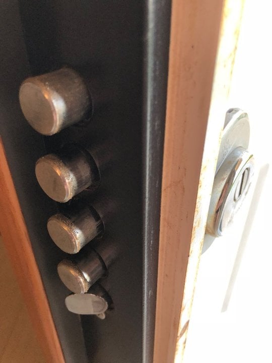

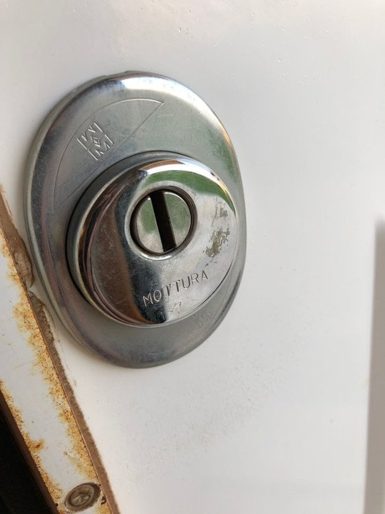

great Δημοσ. 13 Σεπτεμβρίου 2018 Δημοσ. 13 Σεπτεμβρίου 2018 Καλησπέρα! Είμαι αδαής και άσχετος με το θέμα 😷 Το μόνο που ξέρω είναι ότι ακούω ότι παίζει πολύ αυτό με το αντικλείδι και δεν υπάρχει ίχνος διάρρηξης ουσιαστικά και θέλω κάπως να προφυλακτώ . Αυτό που έχω δει από τα λίγα που έχω διαβάσει είναι ότι υπάρχουν πλέον κάποιες καινούριες κλειδαριές που δεν τις έχουν "σπάσει" ακόμα. Οι πόρτες (δυο ίδιες) είναι εγκατεστημένες περίπου το 2007 και υποτίθεται ότι τις είχαν χρησοπληρώσει σαν το καλύτερο που υπήρχε. Photo με την κλειδαριά : Η ερώτηση είναι απλή, τι πρέπει να ζητήσω από τον κλειδαρά που θα φωνάξω (έμπιστο άνθρωπο) και τι να του πω να βάλει καθώς και το κόστος αυτό. Ευχαριστώ πολύ για τον χρόνο σας
mclein Δημοσ. 13 Σεπτεμβρίου 2018 Δημοσ. 13 Σεπτεμβρίου 2018 5 ώρες πριν, great είπε Καλησπέρα! Είμαι αδαής και άσχετος με το θέμα 😷 Το μόνο που ξέρω είναι ότι ακούω ότι παίζει πολύ αυτό με το αντικλείδι και δεν υπάρχει ίχνος διάρρηξης ουσιαστικά και θέλω κάπως να προφυλακτώ . Αυτό που έχω δει από τα λίγα που έχω διαβάσει είναι ότι υπάρχουν πλέον κάποιες καινούριες κλειδαριές που δεν τις έχουν "σπάσει" ακόμα. Οι πόρτες (δυο ίδιες) είναι εγκατεστημένες περίπου το 2007 και υποτίθεται ότι τις είχαν χρησοπληρώσει σαν το καλύτερο που υπήρχε. Photo με την κλειδαριά : Η ερώτηση είναι απλή, τι πρέπει να ζητήσω από τον κλειδαρά που θα φωνάξω (έμπιστο άνθρωπο) και τι να του πω να βάλει καθώς και το κόστος αυτό. Ευχαριστώ πολύ για τον χρόνο σας το κεφαλι του κλειδιου βαλε μας φωτογραφια. η πορτα φαινεται ασυντηρητη & να προσεχεις γιατι μια μερα θα κολλησει για παντα

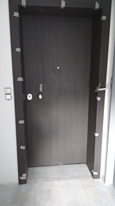

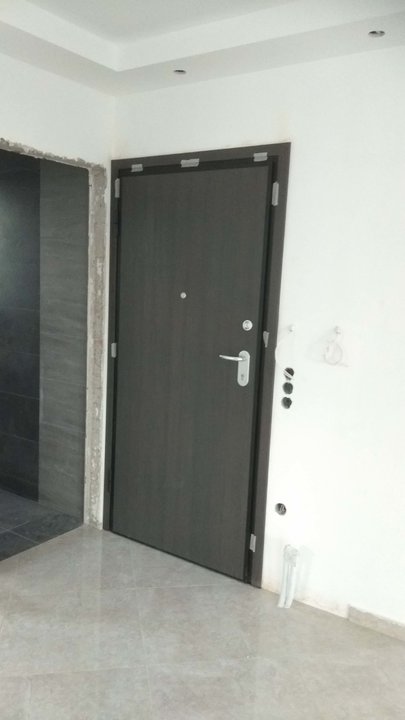

themis_81 Δημοσ. 14 Σεπτεμβρίου 2018 Δημοσ. 14 Σεπτεμβρίου 2018 (επεξεργασμένο) Καλημερα , θα ηθελα την γνωμη των πιο ειδικων επι του θεματος ! Θα μετακομισουμε σε νεα πολυκατοικια και ο κατασκευαστης εβαλε χωρις να μας δωσει επιλογη πορτα απο το Portopolis της Αργυρουπολης . Αν καταλαβα καλα εχει βαλει την πιο οικονομικη με μια Cisa κλειδαρια που δεν ξερω κ πολλες λεπτομερειες . Θα παω καποια στιγμη να βγαλω κ εικονες απο την πορτα και απο την κλειδαρια για να δειτε και να μου πειτε . Σαν ερωτησεις εχω τις εξης Μπορω να βρω απο οποια εταιρία θελω το αντιστοιχο αν οχι το ιδιο χρωμα με αυτο ( ωστε να μην διαφερει απο τις υπολοιπες πορτες ) Ειναι ευκολο να ζητησω να την βγαλουν για να βαλω αλλη και να την πουλησω πχ αυτη ? Εκανα ενα τηλεφωνο στο Portopolis και μου ειπαν οτι ειναι η Portopolis σαν μοντελο . Απο κλειδαρια εχει βαλει Securemme Securtina με αφαλο Cisa Asix Pro και Defender Securemme ( ελπιζω να τα εχω γραψει σωστα ! ) Επεξ/σία 14 Σεπτεμβρίου 2018 από themis_81
Alejandro Δημοσ. 14 Σεπτεμβρίου 2018 Δημοσ. 14 Σεπτεμβρίου 2018 19 λεπτά πριν, themis_81 είπε Μπορω να βρω απο οποια εταιρία θελω το αντιστοιχο αν οχι το ιδιο χρωμα με αυτο ( ωστε να μην διαφερει απο τις υπολοιπες πορτες ) Ειναι ευκολο να ζητησω να την βγαλουν για να βαλω αλλη και να την πουλησω πχ αυτη ? Λογικά έχει βάλει laminate οπότε είναι εύκολο να βρεις ίδιο χρώμα. Και πάλι όμως δεν νομίζω ότι υπάρχει καταστατικό που να ορίζει ότι οι είσοδοι πρέπει να είναι ίδιου χρώματος. Το αν είναι εύκολο να βγει αυτή και να μπει άλλη είναι σχετικό. Για εμένα δεν αξίζει τον κόπο και τη φασαρία. Θα έβαζα απλώς έναν κύλινδρο ή και κλειδαριά της επιλογής μου. Το δύσκολο είναι να βρεις κάποιον να αγοράσει την παλιά. Επίσης λογικά θα χρειαστεί και καινούριο σετ μπασκιά, αυτός που θα πάρει την παλιά.
great Δημοσ. 14 Σεπτεμβρίου 2018 Δημοσ. 14 Σεπτεμβρίου 2018 13 ώρες πριν, mclein είπε το κεφαλι του κλειδιου βαλε μας φωτογραφια. η πορτα φαινεται ασυντηρητη & να προσεχεις γιατι μια μερα θα κολλησει για παντα Καλημέρα! Αυτό είναι Ευχαριστώ
themis_81 Δημοσ. 14 Σεπτεμβρίου 2018 Δημοσ. 14 Σεπτεμβρίου 2018 (επεξεργασμένο) 46 λεπτά πριν, Alejandro είπε Λογικά έχει βάλει laminate οπότε είναι εύκολο να βρεις ίδιο χρώμα. Και πάλι όμως δεν νομίζω ότι υπάρχει καταστατικό που να ορίζει ότι οι είσοδοι πρέπει να είναι ίδιου χρώματος. Το αν είναι εύκολο να βγει αυτή και να μπει άλλη είναι σχετικό. Για εμένα δεν αξίζει τον κόπο και τη φασαρία. Θα έβαζα απλώς έναν κύλινδρο ή και κλειδαριά της επιλογής μου. Το δύσκολο είναι να βρεις κάποιον να αγοράσει την παλιά. Επίσης λογικά θα χρειαστεί και καινούριο σετ μπασκιά, αυτός που θα πάρει την παλιά. Ανεβασα καποιες εικονες και εγραψα τα χαρακτηριστικα που εμαθα και για να ειμαι ειλικρινης δεν με καλυπτουν .... ( PVC μου ειπαν οτι ειναι ) Γιαυτο κ θελω να βαλω πχ απο Σιαμο με εναν πολυ καλυτερο συνδυασμο αφαλου κλειδαριας και να ειμαι κ παρων οταν την βαζουν που το θεωρω σημαντικο ! Επεξ/σία 14 Σεπτεμβρίου 2018 από themis_81
n4sleep Δημοσ. 14 Σεπτεμβρίου 2018 Δημοσ. 14 Σεπτεμβρίου 2018 28 λεπτά πριν, themis_81 είπε Ανεβασα καποιες εικονες και εγραψα τα χαρακτηριστικα που εμαθα και για να ειμαι ειλικρινης δεν με καλυπτουν .... ( PVC μου ειπαν οτι ειναι ) Γιαυτο κ θελω να βαλω πχ απο Σιαμο με εναν πολυ καλυτερο συνδυασμο αφαλου κλειδαριας και να ειμαι κ παρων οταν την βαζουν που το θεωρω σημαντικο ! Κανονικά πρέπει όλες οι είσοδοι της πολυκατοικίας να είναι ίδιο χρώμα. Βέβαια δεν το τηρεί κανείς. Επίσης μεταχειρισμένη πόρτα να βρεις να πουλήσεις δύσκολα. Αυτή της πορτόπολις νομίζω κάνει 450 ευρώ. Να την δώσεις 200? Και μετά άλλα 700 πάνω για κάτι καλύτερο? Μήπως απλά να άλλαζες αφαλό και κάνα defender?
themis_81 Δημοσ. 14 Σεπτεμβρίου 2018 Δημοσ. 14 Σεπτεμβρίου 2018 (επεξεργασμένο) 5 λεπτά πριν, n4sleep είπε Κανονικά πρέπει όλες οι είσοδοι της πολυκατοικίας να είναι ίδιο χρώμα. Βέβαια δεν το τηρεί κανείς. Επίσης μεταχειρισμένη πόρτα να βρεις να πουλήσεις δύσκολα. Αυτή της πορτόπολις νομίζω κάνει 450 ευρώ. Να την δώσεις 200? Και μετά άλλα 700 πάνω για κάτι καλύτερο? Μήπως απλά να άλλαζες αφαλό και κάνα defender? Θελω να βαλω μια κ καλη μια πορτα οπως ειχα στο μυαλο μου . Αν θεωρειται μεταχειρισμενη που μπηκε σε σπιτι πριν 3 μερες και δεν κατοικειται καν σαν πολυκατοικια οκ ... το θεωρω εν μερη λογικο . αλλα και μιση τιμη πχ για καποιον ισως να ειναι οκ ! Αν βρεθει καποιος να την θελει και με 200 ας την παρει . Απο την στιγμη που θα μπω στο σπιτι δεν θα θελω να κανω μετα μερεμετια και μαστοριες . Αν ειναι να αλλαξω αφαλο defender κλειδαρια και να δωσω και τα βαλε βγαλε της πορτας , ας βγει οπως ειναι και ας βαλω μια κ καλη μια πορτα και σωστο συνδυασμο αφαλοκλειδαροdefender Επεξ/σία 14 Σεπτεμβρίου 2018 από themis_81 2
