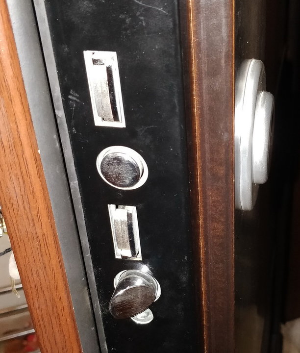

pantelikas Δημοσ. 17 Ιουνίου 2018 Δημοσ. 17 Ιουνίου 2018 Τι μπορείτε να πρεοτείνετε για να αναβαθμιστεί η πόρτα της φωτογραφίας; Είναι της αδελφής μου στη Θεσσαλονίκη. Αλλάζει μόνο κύλινδρο ή θέλει και την κλειδαριά; Μετακόμισε σε νέο σπίτι μόνη της και θέλει να νιώθει ασφάλεια. Είδα ο κύλινδρος πωλείται 30€ κι έχει βιντεο στο youtube να τον ανοίξεις σε 3 λεπτά εντελώς αθόρυβα, οπότε είναι για πέταμα. Ευχαριστώ.
Alejandro Δημοσ. 17 Ιουνίου 2018 Δημοσ. 17 Ιουνίου 2018 26 λεπτά πριν, pantelikas είπε Τι μπορείτε να πρεοτείνετε για να αναβαθμιστεί η πόρτα της φωτογραφίας; Είναι της αδελφής μου στη Θεσσαλονίκη. Αλλάζει μόνο κύλινδρο ή θέλει και την κλειδαριά; Μετακόμισε σε νέο σπίτι μόνη της και θέλει να νιώθει ασφάλεια. Είδα ο κύλινδρος πωλείται 30€ κι έχει βιντεο στο youtube να τον ανοίξεις σε 3 λεπτά εντελώς αθόρυβα, οπότε είναι για πέταμα. Ευχαριστώ. Εννοείται πως αλλάζει μόνο ο κύλινδρος και είναι καλό να αλλαχθεί γιατί ο συγκεκριμένος όντως είναι για φούντο. 1 1

pantelikas Δημοσ. 18 Ιουνίου 2018 Δημοσ. 18 Ιουνίου 2018 (επεξεργασμένο) 8 ώρες πριν, Alejandro είπε Εννοείται πως αλλάζει μόνο ο κύλινδρος και είναι καλό να αλλαχθεί γιατί ο συγκεκριμένος όντως είναι για φούντο. Εκτός από τον κύλινδρο χρειάζεται ν' αλλαχθεί κάτι ακόμη; Διάβασα παραπάνω vfm defender με 40€, μήπως είναι ευκαιρία αφού θα έρθει ο μάστορας να αλλαχθεί κι αυτό. Το σπίτι νοικιάζεται αλλά την βολεύει απίστευτα οπότε θα μείνει σίγουρα πολλά χρόνια. Επεξ/σία 18 Ιουνίου 2018 από pantelikas
mclein Δημοσ. 18 Ιουνίου 2018 Δημοσ. 18 Ιουνίου 2018 42 λεπτά πριν, pantelikas είπε Εκτός από τον κύλινδρο χρειάζεται ν' αλλαχθεί κάτι ακόμη; Διάβασα παραπάνω vfm defender με 40€, μήπως είναι ευκαιρία αφού θα έρθει ο μάστορας να αλλαχθεί κι αυτό. Το σπίτι νοικιάζεται αλλά την βολεύει απίστευτα οπότε θα μείνει σίγουρα πολλά χρόνια. οπως τη βλεπω την πορτα, αλλαξτε τον κυλινδρο με κατι πολυ καλο και θα ειστε μια χαρα σιγουρευτειτε για τη διασταση του κυλινδρου πριν ξε-σφραγισετε το νεο κουτι !!!! 1
