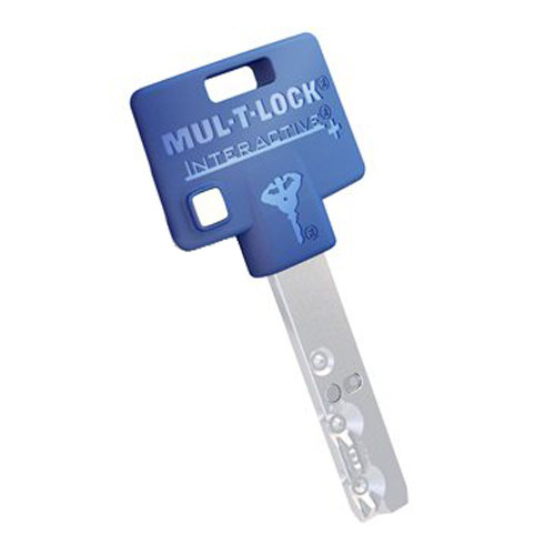

Stamer Δημοσ. 7 Σεπτεμβρίου 2018 Δημοσ. 7 Σεπτεμβρίου 2018 6 λεπτά πριν, mclein είπε mul-t-lock mt5 / evva ics & 4ks / cisa rs3s / mottura C48 / abloy protec2 / agb dck / omega plus Ευχαριστώ mclein (φαντάζομαι οτι τα έχεις βάλει και σε σειρά προτίμησης κατά κάποιο τρόπο? Έτσι μας έχεις συνηθίσει πάντως ) Τώρα έχω mul-t-lock παρόμοιο με το παρακάτω απλά αντί για την λέξη interactive λέει patented (αν θυμάμαι καλά). Με παίρνει κατά την γνώμη σου να περιμένω κανά δυο χρονάκια ακόμα ή θα θεωρούσες οτι καλύτερα να άλλαζα με την πρώτη ευκαιρία?
mclein Δημοσ. 7 Σεπτεμβρίου 2018 Δημοσ. 7 Σεπτεμβρίου 2018 18 λεπτά πριν, Stamer είπε Ευχαριστώ mclein (φαντάζομαι οτι τα έχεις βάλει και σε σειρά προτίμησης κατά κάποιο τρόπο? Έτσι μας έχεις συνηθίσει πάντως ) Τώρα έχω mul-t-lock παρόμοιο με το παρακάτω απλά αντί για την λέξη interactive λέει patented (αν θυμάμαι καλά). Με παίρνει κατά την γνώμη σου να περιμένω κανά δυο χρονάκια ακόμα ή θα θεωρούσες οτι καλύτερα να άλλαζα με την πρώτη ευκαιρία? τυχαια ηταν η σειρα καλο θα ηταν να αλλαζες αν ζεις σε περιεργη περιοχη. αν εισαι στην Αγια Παρασκευη ή στη Νεα Ερυθραια μπορεις να περιμενεις τον ερχομενο Μαρτη ! 1
