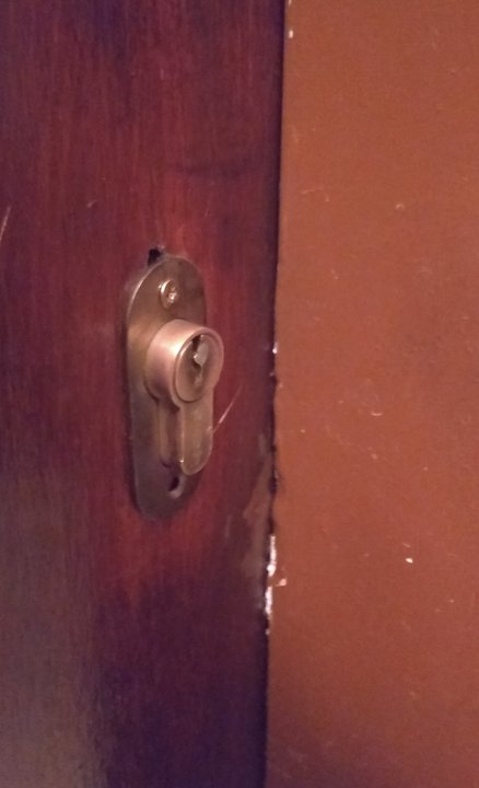

LASERPEWPEW Δημοσ. 4 Σεπτεμβρίου 2018 Δημοσ. 4 Σεπτεμβρίου 2018 (επεξεργασμένο) Έλειψα για λίγες μέρες και μπουκαραν, θετικό μόνο είναι ότι δεν έχει κάτι αξίας απλά με αναστάτωσαν. Μένω σε νοικιαζομενο σε πολυκατοικία (7 διαμερίσματα, 2 στον ίδιο όροφο) έχει απλή ξύλινη πόρτα με τυπικό κύλινδρο που τον έσπασαν και έναν cisa (που ζήτησα έξτα κλειδαριά ασφαλείας από τον ιδιοκτήτη και έβαλε αυτή...) την οποία βρήκα ξεκλείδωτη. Ποια λύση προτείνεται? Επεξ/σία 4 Σεπτεμβρίου 2018 από LASERPEWPEW
