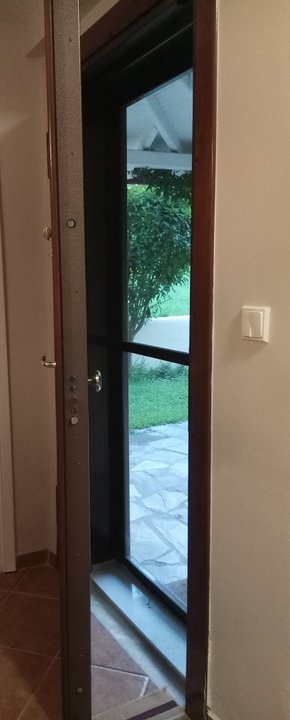

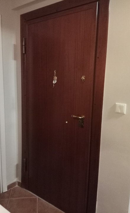

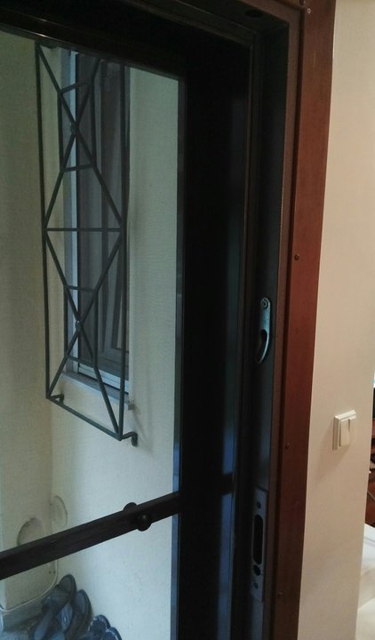

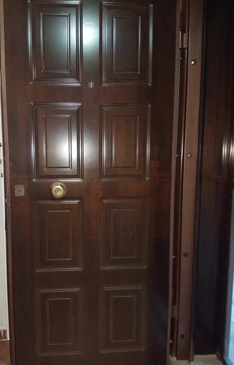

tsafou Δημοσ. 27 Αυγούστου 2018 Δημοσ. 27 Αυγούστου 2018 (επεξεργασμένο) Καλημέρα! Πόρτα σε εξοχικό - Πόσο καλή/κακή είναι η πόρτα και τί μπορώ να κάνω για αναβάθμιση και εαν αξίζει... (πύρρους έχει και πάνω κάτω νομίζω) Επίσης ερώτηση, τί είναι και πώς λέγεται αυτή η χειροκίνητη λαβή που γυρνάς και κλειδώνει από μέσα (βγάζει ένα πύρρο νομίζω)? Πόσο ασφαλής είναι σε παραβίαση? Επεξ/σία 27 Αυγούστου 2018 από tsafou
mclein Δημοσ. 27 Αυγούστου 2018 Δημοσ. 27 Αυγούστου 2018 (επεξεργασμένο) 22 λεπτά πριν, tsafou είπε Καλημέρα! Πόρτα σε εξοχικό - Πόσο καλή/κακή είναι η πόρτα και τί μπορώ να κάνω για αναβάθμιση και εαν αξίζει... (πύρρους έχει και πάνω κάτω νομίζω) Επίσης ερώτηση, τί είναι και πώς λέγεται αυτή η χειροκίνητη λαβή που γυρνάς και κλειδώνει από μέσα (βγάζει ένα πύρρο νομίζω)? Πόσο ασφαλής είναι σε παραβίαση? Atra παλιά, εννοειται αξιζει γιατι ειναι η εκδοση με το μαγγανιο μπροστα στην κλειδαρια. Ο προσθετος πυρος δεν ειναι εκει για ασφαλεια, ειναι για τυπικη προστασια ελεγχου πριν ανοιξουμε εντελως την πορτα σε καποιον αγνωστο. Ισχυουν τα ιδια με το παληκαρι που γραφαμε πριν. Μπορεις να αναβαθμισεις σοβαρα απο 170€-180€ μεχρι τα 350€. Επειδη προκειται για εξοχικο, θα πηγαινα σε Omega Plus στα 230€. (10€ επιπλεον για το μεγαλο διακοσμητικο)! Επεξ/σία 27 Αυγούστου 2018 από mclein

tsafou Δημοσ. 27 Αυγούστου 2018 Δημοσ. 27 Αυγούστου 2018 1 ώρα πριν, mclein είπε Ο προσθετος πυρος δεν ειναι εκει για ασφαλεια, ειναι για τυπικη προστασια ελεγχου πριν ανοιξουμε εντελως την πορτα σε καποιον αγνωστο. Εμένα που σε 2 διαφορετικές πόρτες ασφαλείας αυτός ο πρόσθετος πύρρος δεν επιτρέπει να ανοίξει η πόρτα ούτε εκατοστό πώς εξηγείται?
fredd0 Δημοσ. 27 Αυγούστου 2018 Δημοσ. 27 Αυγούστου 2018 2 λεπτά πριν, tsafou είπε Εμένα που σε 2 διαφορετικές πόρτες ασφαλείας αυτός ο πρόσθετος πύρρος δεν επιτρέπει να ανοίξει η πόρτα ούτε εκατοστό πώς εξηγείται? υπαρχουν 2 πιθανες χρησεις, η μια ειναι να ανοιγει μερικα η πορτα, και μπαινει αυτο το σιδερακι στην κασα που επιτρεπει το μερικο ανοιγμα, η αλλη ειναι αυτο που λεμε deadbolt οποτε εχει τρυπα η κασα για να υποδεχτει τον πυρρο. Εσενα στις 2 πορτες το εχουν εγκαταστησει ως deadbolt καποιοι θεωρουν το deadbolt εξτρα ασφαλεια οταν ειναι μεσα στο σπιτι (ενας εξτρα πυρρος ανεξαρτητος απο την κλειδαρια) το αν ειναι στην πραγματικοτητα θα στο πει ο κλειδαρας. Εγω πχ που εχω 3ς 'εισοδους' στο σπιτι (γκαραζ/κηπος-κουζινα/κεντρικη) οι 2 πορτες ειναι σεταρισμενες deadbolt γιατι δεν εχει κανενα νοημα το 'μερικο' ανοιγμα της πορτας, δε παιζει να μου χτυπησει τη πορτα του γκαραζ ο courrier για να εχω μερικο ανοιγμα να δω ποιος ειναι. 2
tsafou Δημοσ. 27 Αυγούστου 2018 Δημοσ. 27 Αυγούστου 2018 8 λεπτά πριν, fredd0 είπε υπαρχουν 2 πιθανες χρησεις, η μια ειναι να ανοιγει μερικα η πορτα, και μπαινει αυτο το σιδερακι στην κασα που επιτρεπει το μερικο ανοιγμα, η αλλη ειναι αυτο που λεμε deadbolt οποτε εχει τρυπα η κασα για να υποδεχτει τον πυρρο. Εσενα στις 2 πορτες το εχουν εγκαταστησει ως deadbolt καποιοι θεωρουν το deadbolt εξτρα ασφαλεια οταν ειναι μεσα στο σπιτι (ενας εξτρα πυρρος ανεξαρτητος απο την κλειδαρια) το αν ειναι στην πραγματικοτητα θα στο πει ο κλειδαρας. Εγω πχ που εχω 3ς 'εισοδους' στο σπιτι (γκαραζ/κηπος-κουζινα/κεντρικη) οι 2 πορτες ειναι σεταρισμενες deadbolt γιατι δεν εχει κανενα νοημα το 'μερικο' ανοιγμα της πορτας, δε παιζει να μου χτυπησει τη πορτα του γκαραζ ο courrier για να εχω μερικο ανοιγμα να δω ποιος ειναι. Με βάση την δική μου περίπτωση και χωρίς να ρωτήσω κλειδαρά, πιθανολογώ πως και μένα είναι σεταρισμένη ως deadbolt (χρήση σε υπόγειο/κήπο που σπανίως ανοίγει). Πόσο περισσότερο ασφάλεια προσφέρει το deadbolt? Σε ακραία πχ περίπτωση που η κλειδαριά είναι για φούντο, μπορεί να σε σώσει αυτό ή να μην στηριζόμαστε καθόλου πάνω του?
Alejandro Δημοσ. 27 Αυγούστου 2018 Δημοσ. 27 Αυγούστου 2018 (επεξεργασμένο) Γενικά το μερικό άνοιγμα είναι πλέον περιττό μιας και δεν προσφέρει καμία ασφάλεια. Για να μην πω ότι είναι και κακό καθώς προσφέρει μια ψευδή αίσθηση ασφάλειας. Δε νομίζω ότι κανείς το χρησιμοποιεί για να δει ποιος είναι έξω, ούτε για να πάρει κάτι από έξω. Ανοίγει και πανεύκολα. Όπως είπε και ο mclein, αν υπάρχει αξιόλογη κλειδαριά, είναι περιττό. Σαν deadbolt έχει κάποια αξία. Επεξ/σία 27 Αυγούστου 2018 από Alejandro 2 1
mclein Δημοσ. 27 Αυγούστου 2018 Δημοσ. 27 Αυγούστου 2018 35 λεπτά πριν, tsafou είπε Εμένα που σε 2 διαφορετικές πόρτες ασφαλείας αυτός ο πρόσθετος πύρρος δεν επιτρέπει να ανοίξει η πόρτα ούτε εκατοστό πώς εξηγείται? καλη ποιοτικα πορτα συνηθως. ειναι δυνατο το deadbolt και ανοιγει με πολλη δυσκολια & μαεστρια.. καμια φορα μας καλουν ν'ανοιξουμε ξεκλειδωτες πορτες που εσκασαν με δυναμη στην κασα απο τον αερα & τελικα εχουν και συρτη τυπου deadbolt !!! οποιος το εχει, το χρησιμοποει. ειναι συνηθως σε παλιες Siamo, SteelDoor αυτο το συστηματακι. Το εβαζε κ ενας πορτάς στο Μενιδι που ομως εχει κλεισει χρονια.. 1
