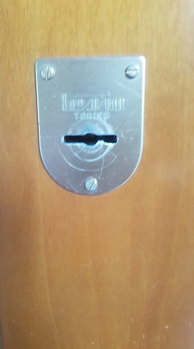

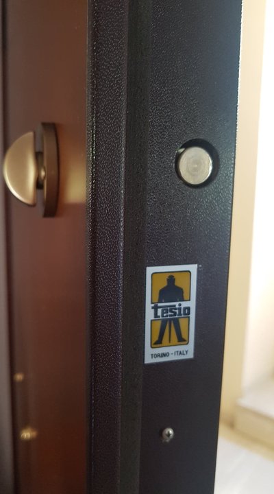

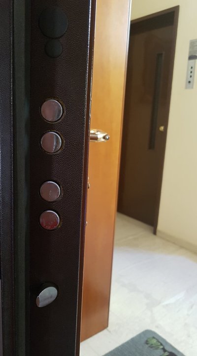

ritualistic Δημοσ. 15 Αυγούστου 2018 Δημοσ. 15 Αυγούστου 2018 (επεξεργασμένο) Αγαπητε @mclein , μιας και βλεπω εισαι ο ειδικος εδω και εγω ειμαι πραγματικα ασχετος πανω στο θεμα... Φανταζομαι το επιπεδο ασφαλειας μας βλεποντας τις συνημμενες φωτο πρεπει να ειναι υπο του μηδενος... Καποια προταση για αναβαθμιση γυρω στα 300-350ε (μαζι με εγκατασταση - περιοχη Ηλιουπολη/Αθηνα) ?? Επεξ/σία 15 Αυγούστου 2018 από spyros_vas
villasg Δημοσ. 15 Αυγούστου 2018 Δημοσ. 15 Αυγούστου 2018 37 λεπτά πριν, spyros_vas είπε Καποια προταση για αναβαθμιση γυρω στα 300-350ε (μαζι με εγκατασταση) ?? Για την εγκατασταση να λετε και περιοχη γιατι οι τιμες εγκαταστασης "ποικιλουν" ... 1
mclein Δημοσ. 15 Αυγούστου 2018 Δημοσ. 15 Αυγούστου 2018 (επεξεργασμένο) 1 ώρα πριν, spyros_vas είπε Αγαπητε @mclein , μιας και βλεπω εισαι ο ειδικος εδω και εγω ειμαι πραγματικα ασχετος πανω στο θεμα... Φανταζομαι το επιπεδο ασφαλειας μας βλεποντας τις συνημμενες φωτο πρεπει να ειναι υπο του μηδενος... Καποια προταση για αναβαθμιση γυρω στα 300-350ε (μαζι με εγκατασταση - περιοχη Ηλιουπολη/Αθηνα) ?? Los + Mul-T-Lock Mt5 + Bd200 = 330€ + φπα Los + Evva ICS + Bd200 = 305€ + φπα Los + WinkHaus X-Tra (5 κλειδια + το κλειδι να λειτουργει μεσα / εξω = διπλης ενεργειας) + Bd200 = 325€ + φπα Los + Cisa Ap4s (5 κλειδια + το κλειδι να λειτουργει μεσα / εξω = διπλής ενεργειας) + Bd200 = 310€ + φπα η γνωμη μου για την περιοχη επειδη την ξερω, ειναι μακρια απο r50, securemme k64, mauer nw4 & nw5 !!! οι προτασεις μου ειναι με βαση του τι θα εβαζα αν ειχα σπιτι στην περιοχη σου, με αναλογη σειρα προτιμησης. Επεξ/σία 15 Αυγούστου 2018 από mclein
ritualistic Δημοσ. 15 Αυγούστου 2018 Δημοσ. 15 Αυγούστου 2018 1 λεπτό πριν, mclein είπε Los + Mul-T-Lock Mt5 + Bd200 = 330€ + φπα Los + Evva ICS + Bd200 = 305€ + φπα Los + WinkHaus X-Tra (5 κλειδια + το κλειδι να λειτουργει μεσα / εξω = διπλης ενεργειας) + Bd200 = 325€ + φπα Los + Cisa Ap4s (5 κλειδια + το κλειδι να λειτουργει μεσα / εξω = διπλής ενεργειας) + Bd200 = 310€ + φπα η γνωμη μου για την περιοχη επειδη τη δουλευω ειναι μακρια απο r50, securemme k64, mauer nw5 !!! Σε ευχαριστω πολυ για την αμεση απαντηση. Μιας και βλεπω μικροδιαφορες στις τιμες, ποια ειναι η πιο ασφαλης λυση ?
mclein Δημοσ. 15 Αυγούστου 2018 Δημοσ. 15 Αυγούστου 2018 Μόλις τώρα, spyros_vas είπε Σε ευχαριστω πολυ για την αμεση απαντηση. Μιας και βλεπω μικροδιαφορες στις τιμες, ποια ειναι η πιο ασφαλης λυση ? η πρωτη ειναι μακρια απο τις αλλες. οι επομενες ειναι ολες ιδιες !
