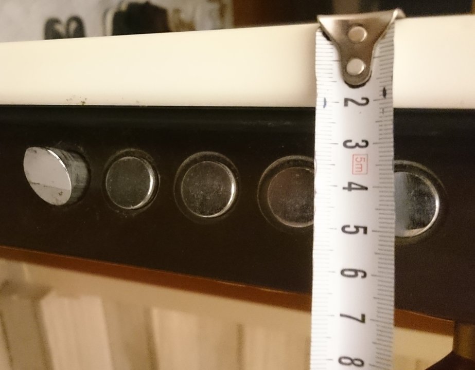

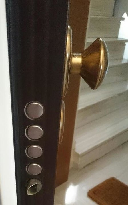

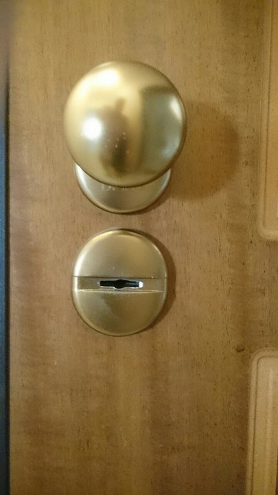

leftsak1985 Δημοσ. 8 Αυγούστου 2018 Δημοσ. 8 Αυγούστου 2018 (επεξεργασμένο) Καλησπερα σε ολους. Ειμαι κι εγω προς αναζητηση νεας κλειδαριας.Η πορτα μου ειναι Dierre, 15ετιας. Προσανατολιζομαι σε cisa revo pro+mul-t-lock mt5+disec bkd250. Τιμη τελικη με περαστικα 350€. Παραθετω φωτο και ευχαριστω εκ των προτερων για τις απαντησεις. Επεξ/σία 8 Αυγούστου 2018 από leftsak1985

leftsak1985 Δημοσ. 8 Αυγούστου 2018 Δημοσ. 8 Αυγούστου 2018 Για την πορτα μπορειτε να βγαλετε καποιο συμπερασμα απτις φωτο? Εχει ενα πιστοποιητικο κολλημενο στο πλαι και γραφει οτι ειναι κλασης 2. Επαναλαμβανω ειναι 15ετιας.
mclein Δημοσ. 8 Αυγούστου 2018 Δημοσ. 8 Αυγούστου 2018 Μόλις τώρα, leftsak1985 είπε Για την πορτα μπορειτε να βγαλετε καποιο συμπερασμα απτις φωτο? Εχει ενα πιστοποιητικο κολλημενο στο πλαι και γραφει οτι ειναι κλασης 2. Επαναλαμβανω ειναι 15ετιας. normal πορτα dierre ! τιποτα το τρομερο, θα γινει σουπερ για αλλα 7 χρονια με το πακετακι που θα βαλεις !
