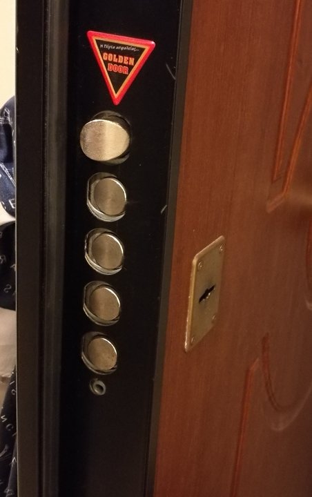

makevius Δημοσ. 1 Αυγούστου 2018 Δημοσ. 1 Αυγούστου 2018 Καλησπέρα στη παρέα. Έχω τη συγκεκριμενη πόρτα και θελω να αλλάξω μονο τον κύλινδρο να βάλω πχ agd scudo 9000 ,γίνεται? Γενικά κάποια πρόταση ασφαλείας για budget με τοποθετηση μεχρι 150 ευρω αν έχετε να μου πείτε γιατι έχω προβληματιστει λίγο!
mclein Δημοσ. 2 Αυγούστου 2018 Δημοσ. 2 Αυγούστου 2018 7 ώρες πριν, makevius είπε Καλησπέρα στη παρέα. Έχω τη συγκεκριμενη πόρτα και θελω να αλλάξω μονο τον κύλινδρο να βάλω πχ agd scudo 9000 ,γίνεται? Γενικά κάποια πρόταση ασφαλείας για budget με τοποθετηση μεχρι 150 ευρω αν έχετε να μου πείτε γιατι έχω προβληματιστει λίγο! καλημερα, το set Cisa Revo Pro + Cisa Defender + Agb 9000 το βρισκεις απο 150€. αλλαγη κυλινδρου δε γινεται, θα πρεπει να αλλαχθει ολοκληρη η κλειδαρια.
