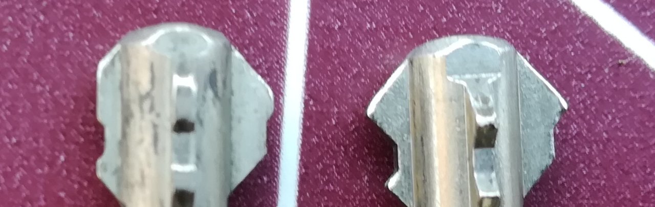

orck Δημοσ. 1 Αυγούστου 2018 Δημοσ. 1 Αυγούστου 2018 (επεξεργασμένο) Δεν μπορώ να καταλάβω τι έχει συμβεί εδώ. Μπορεί κάποιος να βοηθήσει; Έχω μια omega εδώ και 8περιπου χρόνια. Εδώ και λίγο καιρό ένα κλειδί (α) είχε λίγο ζόρι να μπει. Το δεύτερο κλειδί (β) όλα οκ. Όταν την είχαμε τοποθετήσει είχα πάει με την κάρτα και το νούμερο που έχει μέσα και είχα φτιάξεις ένα επιπλέον κλειδί (γ) με κόστος 20ευρω και το είχε φτιάξει σε CNC μηχάνημα βάζοντας τον κωδικο. Το κλειδί αυτό ήταν αποθηκευμενο. Λόγω του προαναφερθέντων προβλήματος βγάλαμε να χρησιμοποιούμε αυτό. Τις πρώτες ημέρες όλα καλά. Χθες όμως το έξτρα αυτό κλειδί (γ) δεν μπαίνει καθόλου στην κλειδαριά. Το άλλο κλειδί (β) εξακολουθεί να δουλεύει σωστά. Παρατηρώ τώρα τα δύο κλειδιά και βλέπω μεγάλες διαφορές μεταξύ τους. Τόσο πολύ που αναρωτιέμαι πώς στο καλό δούλευε μέχρι και πριν 2ημερες. Εντάξει λογικο να έχει κάποιες στρογγυλεμένες γωνίες στο κλειδί που έχει δουλέψει και πιο κόφτες ακμές αυτό που ήταν αποθηκευμενο, αλλά εδώ μιλάμε για μεγάλες διαφορές. Εκτός και εάν όλα αυτά τα παπαρακια είναι πλασματικά και είναι επιπλέον των πραγματικών για ευθυγράμμιση των κυλίνδρων μέσα. Δεν υπάρχει σημάδι παράβιασης. Ο ήχος είναι όπως πάντα. Ακούω τα γρανάζια να κυλάνε ήρεμα όπως πάντα. Το κλειδί αυτό (γ) το ρίξαμε από το μπαλκόνι και μάλλον έπεσε στο εδαφος, με το μάτι δεν βλέπω κάτι στραβωμενο. Δεν έχει χρησιμοποιηθεί ποτέ το κλειδί που έχει μέσα το σακουλάκι για αλλαγή συνδιασμούς (2η ζωη στα μπακαλιστικα) Ιδέες; Επεξ/σία 1 Αυγούστου 2018 από orck
mclein Δημοσ. 1 Αυγούστου 2018 Δημοσ. 1 Αυγούστου 2018 Αν το κλειδι που επεσε απ'το μπαλκονι ειναι αυτο που δε λειτουργει, τοτε το πετας ! Το να μη μπαινει μεσα στην κλειδαροτρυπα, ειναι προβλημα.. 1
dtzgr Δημοσ. 1 Αυγούστου 2018 Δημοσ. 1 Αυγούστου 2018 Τα κλειδιά της Omega πιάνουν σκουπιδακια ή χνούδια μέσα στο κανάλι / οδηγό που έχουν από τη πίσω πλευρά. Αν εκεί έχει έστω και λίγο χνούδι ή κάποιο σκουπιδακι, δεν ευθυγραμμίζεται καλά και δεν λειτουργεί. Καθάρισε το με μια οδοντογλυφίδα. 1 1
mclein Δημοσ. 1 Αυγούστου 2018 Δημοσ. 1 Αυγούστου 2018 5 λεπτά πριν, dtzgr είπε Τα κλειδιά της Omega πιάνουν σκουπιδακια ή χνούδια μέσα στο κανάλι / οδηγό που έχουν από τη πίσω πλευρά. Αν εκεί έχει έστω και λίγο χνούδι ή κάποιο σκουπιδακι, δεν ευθυγραμμίζεται καλά και δεν λειτουργεί. Καθάρισε το με μια οδοντογλυφίδα. αυτο ισχυει παντα ! βεβαια ο φιλος εχει προβλημα και δεν μπαινει καν στην κλειδαροτρυπα... 1
orck Δημοσ. 1 Αυγούστου 2018 Δημοσ. 1 Αυγούστου 2018 1 ώρα πριν, mclein είπε Αν το κλειδι που επεσε απ'το μπαλκονι ειναι αυτο που δε λειτουργει, τοτε το πετας ! Το να μη μπαινει μεσα στην κλειδαροτρυπα, ειναι προβλημα.. Λες η πτώση από το μπαλκόνι να δημιουργήσε το πρόβλημα; Μπορεί και το άλλο που είπα ότι έμπαινε σφιχτά να είχε πέσει. Κακες συνήθειες να πετάμε κλείδια από το μπαλκονι. Πάντως σίγουρα δεν έχει σπάσει τίποτα γιατί αυτό που δουλεύει έχει μικρότερες προεξοχές. Ενώ αυτό που δεν δουλεύει μεγαλύτερες. Το αυλάκι από κάτω είναι πεντακάθαρο. Μιλάμε για κλειδί που ήταν σε ένα συρτάρι και δούλεψε για 1 μήνα πριν παρουσιάσει πρόβλημα. Το κλειδί δεν μπαίνει καθόλου. Ούτε μισό εκατοστό.
mclein Δημοσ. 1 Αυγούστου 2018 Δημοσ. 1 Αυγούστου 2018 (επεξεργασμένο) 22 λεπτά πριν, orck είπε Λες η πτώση από το μπαλκόνι να δημιουργήσε το πρόβλημα; Μπορεί και το άλλο που είπα ότι έμπαινε σφιχτά να είχε πέσει. Κακες συνήθειες να πετάμε κλείδια από το μπαλκονι. Πάντως σίγουρα δεν έχει σπάσει τίποτα γιατί αυτό που δουλεύει έχει μικρότερες προεξοχές. Ενώ αυτό που δεν δουλεύει μεγαλύτερες. Το αυλάκι από κάτω είναι πεντακάθαρο. Μιλάμε για κλειδί που ήταν σε ένα συρτάρι και δούλεψε για 1 μήνα πριν παρουσιάσει πρόβλημα. Το κλειδί δεν μπαίνει καθόλου. Ούτε μισό εκατοστό. αν επεσε απο μπαλκονι δεν το δοκιμαζεις, απλα το πετας ! μπορει να αλλαξει συνδιασμο η κλειδαρια και μονο ο 2ος ή 3ος συνδιασμος θα την ξεμπλοκαρει Επεξ/σία 1 Αυγούστου 2018 από mclein 1
