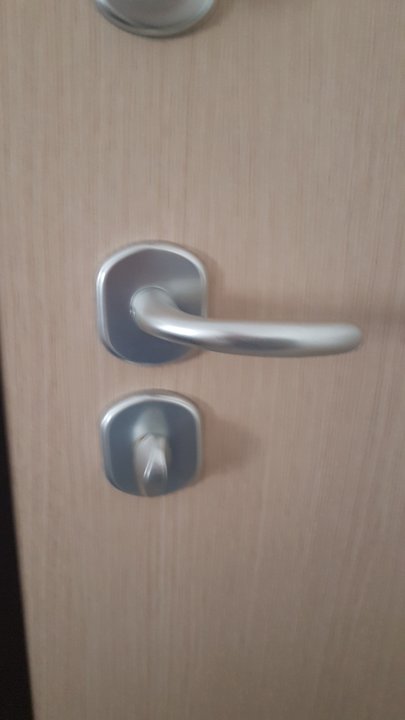

mclein Δημοσ. 26 Ιουλίου 2018 Δημοσ. 26 Ιουλίου 2018 Μόλις τώρα, me11585 είπε Βεβαίως χρειαζεστε εναν κυλινδρο με πομολο διαστασης 30x30 ή 30x50 και θα κοψετε το μεταλο του κυλινδρου εκει που ειναι αρκετο για εσας κ θα βιδωσετε το πομολο ! προτινομενοι απο εμενα : abloy protec2, evva 4ks, evva ics που ειναι συναρμολογουμενοι κ δεν αλλαζει το κοστος για να γινουν πομολου
me11585 Δημοσ. 26 Ιουλίου 2018 Δημοσ. 26 Ιουλίου 2018 Να είσαι καλά! Σε ευχαριστώ! Αυτός που έχω τώρα παραβιάζεται εύκολα έτσι δεν είναι;
mclein Δημοσ. 26 Ιουλίου 2018 Δημοσ. 26 Ιουλίου 2018 Μόλις τώρα, me11585 είπε Να είσαι καλά! Σε ευχαριστώ! Αυτός που έχω τώρα παραβιάζεται εύκολα έτσι δεν είναι; ειναι σιγουρα 5000 ; γιατι δε θυμαμαι να βγαζει η agb το φθηνο μοντελο της με πομολο οπως και να εχει -> δεν παραβιαζεται ευκολα αλλα ειναι κατι νορμαλ & φθηνο και αργα ή γρηγορα θα γινει ευκολη η παραβιαση.
me11585 Δημοσ. 26 Ιουλίου 2018 Δημοσ. 26 Ιουλίου 2018 Το κλειδί μου γράφει scudo 5000 από εκεί υπέθεσα ότι είναι αυτός ο κύλινδρος! 1

mclein Δημοσ. 27 Ιουλίου 2018 Δημοσ. 27 Ιουλίου 2018 15 ώρες πριν, me11585 είπε Το κλειδί μου γράφει scudo 5000 από εκεί υπέθεσα ότι είναι αυτός ο κύλινδρος! αν το γραφει, δεν μπορουμε να πουμε τιποτα αλλο 11 ώρες πριν, suedehead7 είπε Το λοιπόν, πως καθαρίζεται η βρωμιά που μαζεύεται μετά από πολύ καιρό στα κλειδιά?? Ιδίως μέσα στα βαθουλώματα του κλειδιού όπως είναι το κλειδί του keso4000? Ευχαριστώ οινοπνευμα / βενζινη, λιγο βαμβακι ή απευθειας στο κλειδι κ με μια καρφιτσα / οδοντογλυφιδα ! 12 ώρες πριν, ArisOtis είπε Ευχαριστώ όλους για την βοήθεια....η δουλειά εγινε.....CISA Revolution Pro + defender BD200+Abloy Protec 2 (30Χ45)....ολα τα υλικά συν την εσωτερική ροζέτα κόστισαν 240 ευρώ περίπου...με το φπα Με προσωπική δουλειά....(χρειάστηκε κόψιμο η λαμαρίνα συν κάτι λίγα λιμαρίσματα και ρύθμιση στην "γλώσσα" ) ποιος σου προτεινε κυλινδρο 30x45 ?
