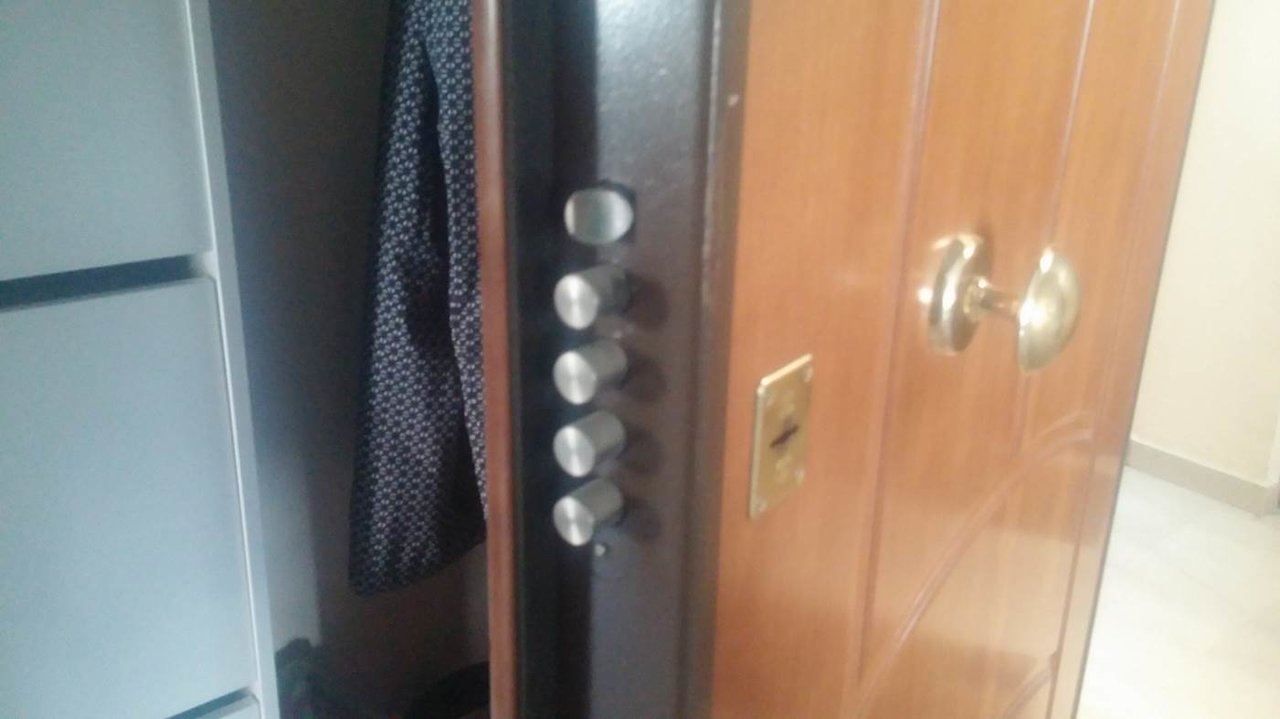

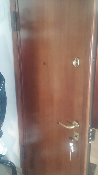

Pravinos Δημοσ. 23 Ιουλίου 2018 Δημοσ. 23 Ιουλίου 2018 Καλησπέρα στο forum. Ενδιαφέρομαι να αναβαθμίσω την κλειδαριά (κλειδαριά και κύλινδρο) στην πόρτα (ασφαλείας) του σπιτιού μου και μετά από αναζήτηση έχω μπερδευτεί λίγο όσον αφορά το επίπεδο ασφάλειας. Μου έχουν προτείνει άλλος Mottura και άλλος MG. Σκεφτόμουν να διαθέσω 300-400 ευρώ περίπου. Υπάρχει καμιά πρόταση συγκεκριμένη;
mclein Δημοσ. 23 Ιουλίου 2018 Δημοσ. 23 Ιουλίου 2018 11 λεπτά πριν, Pravinos είπε Καλησπέρα στο forum. Ενδιαφέρομαι να αναβαθμίσω την κλειδαριά (κλειδαριά και κύλινδρο) στην πόρτα (ασφαλείας) του σπιτιού μου και μετά από αναζήτηση έχω μπερδευτεί λίγο όσον αφορά το επίπεδο ασφάλειας. Μου έχουν προτείνει άλλος Mottura και άλλος MG. Σκεφτόμουν να διαθέσω 300-400 ευρώ περίπου. Υπάρχει καμιά πρόταση συγκεκριμένη; ειναι καμια 25αρα ετων η πορτα, ε ;; κατα τη γνωμη μου : Omega Plus, ιδανικα στα 220€ + φπα Cisa Revo + Bkd250 Diamond + Abloy Protec2 = 270€ + φπα Cisa Revo + Bkd250 Diamond + Evva 4ks = 300€ + φπα Cisa Revo + Bkd250 Diamond + Mul-T-Lock Mt5 = 290€ + φπα 2
Pravinos Δημοσ. 23 Ιουλίου 2018 Δημοσ. 23 Ιουλίου 2018 1 ώρα πριν, mclein είπε ειναι καμια 25αρα ετων η πορτα, ε ;; κατα τη γνωμη μου : Omega Plus, ιδανικα στα 220€ + φπα Cisa Revo + Bkd250 Diamond + Abloy Protec2 = 270€ + φπα Cisa Revo + Bkd250 Diamond + Evva 4ks = 300€ + φπα Cisa Revo + Bkd250 Diamond + Mul-T-Lock Mt5 = 290€ + φπα Σ' ευχαριστώ πολύ για την άμεση απάντηση. Η αλήθεια είναι ότι έχω μπερδευτεί αρκετά από τις προσφορές που έχω πάρει. Σκεφτόμουν να συνδυάσω Cisa Revo με κάποιον καλό μύλο π.χ. Mottura C28 και defender Disec MaG3G. Υπερβολή λες; Πάντως η πόρτα κάπου εκεί που λες πρέπει να έχει μπει!!Να υποθέσω ότι με τη σειρά που τα έγραψες τα προτείνεις κιόλας;
mclein Δημοσ. 23 Ιουλίου 2018 Δημοσ. 23 Ιουλίου 2018 (επεξεργασμένο) 54 λεπτά πριν, Pravinos είπε Σ' ευχαριστώ πολύ για την άμεση απάντηση. Η αλήθεια είναι ότι έχω μπερδευτεί αρκετά από τις προσφορές που έχω πάρει. Σκεφτόμουν να συνδυάσω Cisa Revo με κάποιον καλό μύλο π.χ. Mottura C28 και defender Disec MaG3G. Υπερβολή λες; Πάντως η πόρτα κάπου εκεί που λες πρέπει να έχει μπει!!Να υποθέσω ότι με τη σειρά που τα έγραψες τα προτείνεις κιόλας; Δεν ξερω τις προσφορες των συναδελφων. MRM 23 + ενας κυλινδρος των 60-70 ευρω ; γιατί ; ποιος ο λογος αφου το χρηματικο δεν ειναι εμποδιο να μην μπουν σχεδον τοπ πραγματα και σε κυλινδρο και σε defender ; Cisa Revo + Bkd250 Diamond + Abloy Protec2 = 270€ + φπα Cisa Revo + MRM29 + Abloy Protec2 = 300€ + φπα ==================================================== Cisa Revo + MRM29 + Mul-T-Lock MT5 = 320 + φπα ==================================================== Cisa Revo + Bkd250 Diamond + Evva 4ks = 300€ + φπα ==================================================== Αυτές είναι οι προτάσεις μου (που θα βρεις σε τιμιους κλειθροποιούς εντος Αττικής) με βαση οτι ενδιαφερεσαι και για σεναριο με μαγνητες. Επεξ/σία 23 Ιουλίου 2018 από mclein 2
Pravinos Δημοσ. 23 Ιουλίου 2018 Δημοσ. 23 Ιουλίου 2018 33 λεπτά πριν, mclein είπε Δεν ξερω τις προσφορες. MRM 23 + ενας κυλινδρος των 60-70 ευρω ; γιατί ; ποιος ο λογος αφου το χρηματικο δεν ειναι εμποδιο να μην μπουν σχεδον τοπ πραγματα και σε κυλινδρο και σε defender ; Cisa Revo + Bkd250 Diamond + Abloy Protec2 = 270€ + φπα Cisa Revo + MRM29 + Abloy Protec2 = 300€ + φπα ==================================================== Cisa Revo + MRM29 + Mul-T-Lock MT5 = 320 + φπα ==================================================== Cisa Revo + Bkd250 Diamond + Evva 4ks = 300€ + φπα ==================================================== Αυτές είναι οι προτάσεις μου με βαση οτι ενδιαφερεσαι και για σεναριο με μαγνητες. Ωραία σε ευχαριστώ πολύ και πάλι. Μάλλον θα κινηθω στα μαγνητικά αφού θα κάνω την αλλαγή. Σαν defenders φαινεται να καλύπτουν καλύτερα. Θα δω και τι τιμές θα μου δώσουν με την εγκατάσταση εδώ οι κλειδαράδες!
mclein Δημοσ. 23 Ιουλίου 2018 Δημοσ. 23 Ιουλίου 2018 (επεξεργασμένο) Μόλις τώρα, Pravinos είπε Ωραία σε ευχαριστώ πολύ και πάλι. Μάλλον θα κινηθω στα μαγνητικά αφού θα κάνω την αλλαγή. Σαν defenders φαινεται να καλύπτουν καλύτερα. Θα δω και τι τιμές θα μου δώσουν με την εγκατάσταση εδώ οι κλειδαράδες! που ειναι η πόρτα ; γιατι αν ειναι Σαλονικα, οποιος δει την πορτα που θελει 15' τροχο, θα σε χρεωσει 150€ τοποθετηση 😥 Επεξ/σία 23 Ιουλίου 2018 από mclein
Pravinos Δημοσ. 23 Ιουλίου 2018 Δημοσ. 23 Ιουλίου 2018 Μόλις τώρα, mclein είπε που ειναι η πόρτα ; γιατι αν ειναι Σαλονικα, οποιος δει την πορτα που θελει 15' τροχο, θα σε χρεωσει 150€ τοποθετηση 😥 Μέσα έπεσες...θα ρωτήσω και ελπίζω με λίγο παζάρι να βγάλω άκρη!!! 1
mclein Δημοσ. 23 Ιουλίου 2018 Δημοσ. 23 Ιουλίου 2018 Μόλις τώρα, Pravinos είπε Μέσα έπεσες...θα ρωτήσω και ελπίζω με λίγο παζάρι να βγάλω άκρη!!! ηθελα να τη δω εστω κ δωρεαν αυτη την πορτα μεσα... εμπειρια 100 ετων ειναι !!!!
Pravinos Δημοσ. 23 Ιουλίου 2018 Δημοσ. 23 Ιουλίου 2018 2 λεπτά πριν, mclein είπε ηθελα να τη δω εστω κ δωρεαν αυτη την πορτα μεσα... εμπειρια 100 ετων ειναι !!!! Γτ το λες αυτό; Επειδή είναι παλιά σα πόρτα;
mclein Δημοσ. 23 Ιουλίου 2018 Δημοσ. 23 Ιουλίου 2018 Μόλις τώρα, Pravinos είπε Γτ το λες αυτό; Επειδή είναι παλιά σα πόρτα; α) ειναι πορτα με την κυριολεκτικη ενοια. στιβαρη & γεματη. β) παντα ανακαλυπτω κ μια πατεντα του κατασκευαστη / τοποθετη. δυνατο εργαλειο εχεις & ευχομα να βρεις καλο μαστορα να τη δουλεψει οπως πρεπει.
