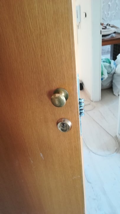

Ήρθε κι η δικιά μου σειρά να ζητήσω βοήθεια από τους γνώστες...
Σε σπίτι που κάνω ανακαίνιση υπάρχει η κάτωθι κατάσταση:
Τι μπορώ να κάνω για να ενισχύσω την ασφάλεια της πόρτας χωρίς να βάλω καινούρια πόρτα;
Να αλλάξω κλειδαριά και αν ναι, τι μπορώ να βάλω;
Να βάλω και μια δεύτερη (χρηματοκιβωτίου);
Ευχαριστώ προκαταβολικά :)

μονο προσθετες κλειδαριες, τα υπολοιπα εναι μεγαλη φασαρια + μεγαλο κοστος.
a) Omega Plus exagono, περιπου στα 130€~150€ + φπα
β) προσθετη securemme 2070 + defender securemme + magnum ή astral s ή agb9000 κυλινδρο, περιπου στα 100€ ~ 150€ + φπα

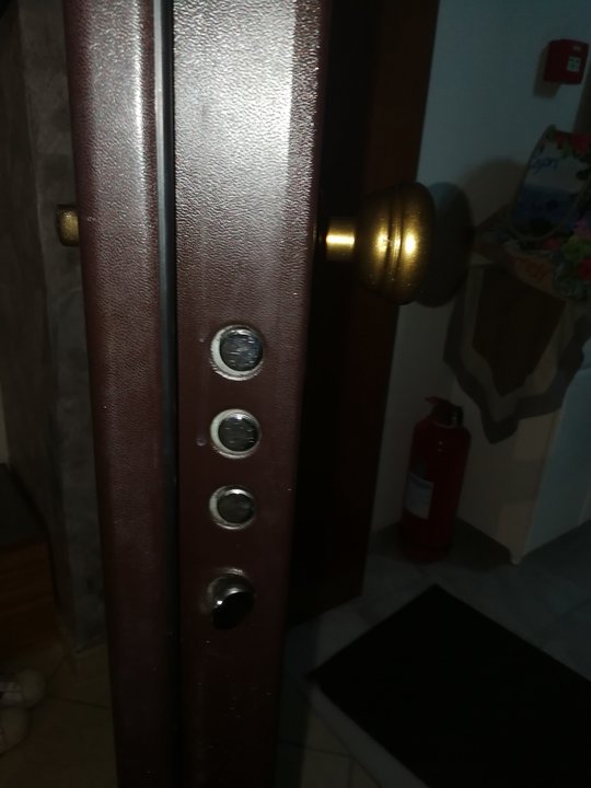

χρειαζεσαι κλειδαρια DiBi.
3 πυρους + μπλοκ. απο τις δυσκολοτερες εγκαταστασεις σε πορτα ασφαλειας.
τα 200€ ειναι λιγα για κατι σοβαρο στη συγκεκριμενη περιπτωση !
ολοι οι κυλινδροι που βγαινουν σε διασταση 30/40 ή 30/45, αναλογα το αλουμινιο που εχετε !

Βλέποντας τις φωτογραφίες (πόρτα DIBI κλειδί με ένδειξη securemme και κλειδαριά με 3  + 1 (πεταλούδα) +1 κάτω πίρους) σε προηγούμενο post μου, ποια είναι ο τύπος της κλειδαριάς μου που πρέπει να αντικατασταθεί;

η omega και ποσο μαλλον σε διπλη κλειδαρια, δε χρειαζεται defender.
στην τιμη που εγραψα : Κλειδαρια + μαγγανιο εσωτερικα (απαραιτητο εδω) + 2x ροζετες disec + εργασια
ολοκληρη η πορτα θα ανοιχθει & θα μπει μια νεα κλειδαρια. ειτε omega plus διπλή - ειτε Los κυλινδρου διπλη.
υγ - προσοχη στις διαστασεις. προσοχη στους κυλινδρους που θα χρησιμοποιηθουν να μην περισσευουν ή να μη φτανει το κλειδι.
