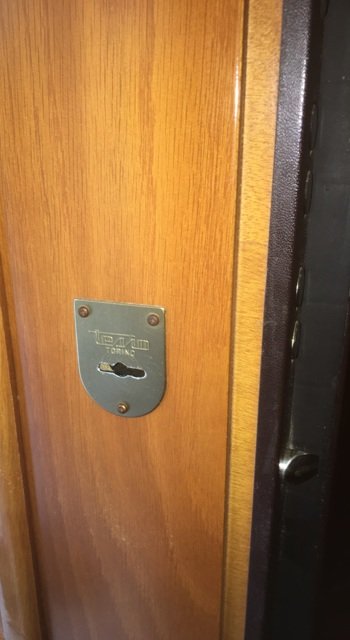

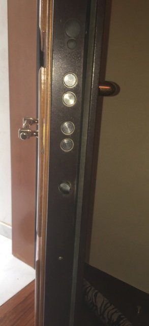

cv3 Δημοσ. 23 Ιουλίου 2018 Δημοσ. 23 Ιουλίου 2018 Καλημέρα σε όλους, Θα ήθελα μία καλή πρόταση (από θέμα ασφάλειας) για την πόρτα που βλέπετε. Τα κλειδιά γράφουν tesio, είναι τύπου χρηματοκιβωτίου αν έχω καταλάβει καλά μετά από διάβασμα εδώ μέσα. Θα χρειαστεί αλλαγή και η κλειδαριά? defender και κύλλινδρο? Ευχαριστώ
swayback Δημοσ. 23 Ιουλίου 2018 Μέλος Δημοσ. 23 Ιουλίου 2018 50 λεπτά πριν, jd-chalk είπε Εκτός του mrm29 υπάρχει κάτι άλλο για omega plus ? Μου έρχονται δύο ακόμα προϊόντα στο μυαλό αλλά είναι σημαντικά πιο ακριβά από το Scorpio, σε βαθμό που να πλησιάζει(ή και να ξεπερνάει) το κόστος αντικατάστασης της omega με καλό σετ κλειδαριάς κυλίνδρου. Και είναι και δυσεύρετα προϊόντα. Οπότε το Scorpio είναι η «καλύτερη» λύση πριν πάμε σε αλλαγή ολόκληρης της κλειδαριάς.
mclein Δημοσ. 23 Ιουλίου 2018 Δημοσ. 23 Ιουλίου 2018 1 ώρα πριν, jd-chalk είπε Πιθανόν να κάνει βελτιώσεις στις νέες κλειδαριές και είναι λογικό αλλά για κάποιον που έχει ήδη τί θα μπορούσε να γίνει εκτός από αλλαγή της κλειδαριάς με νέα βελτιωμένη? Εκτός του mrm29 υπάρχει κάτι άλλο για omega plus ? Νομιζω το mrm29, θα ειναι μια παρα πολυ καλη λυση. αν και εφοσον υπαρξει ποτέ πρόβλημα. εικάζουμε οτι ερχονται προβλήματα - δεν ειναι απαραιτητο οτι θα συμβει. προς το παρον & το αμεσο μελλον, προκειται για κορυφαιο προϊον. το μοναδικο με 2ετη εγγυηση και με τα ελαχιστα δυνατα κολληματα. 1 ώρα πριν, cv3 είπε Καλημέρα σε όλους, Θα ήθελα μία καλή πρόταση (από θέμα ασφάλειας) για την πόρτα που βλέπετε. Τα κλειδιά γράφουν tesio, είναι τύπου χρηματοκιβωτίου αν έχω καταλάβει καλά μετά από διάβασμα εδώ μέσα. Θα χρειαστεί αλλαγή και η κλειδαριά? defender και κύλλινδρο? Ευχαριστώ Mul-T-Lock Los + Disec Bd200 + Abloy Protec2 = από 315€ + φπα Mul-T-Lock Los + Disec Bd200 + Agb DCK = από 270€ + φπα επειδη ομως υπαρχουν απειροι κυλινδροι, ο συνδιασμος LOs + Bd200 + κυλινδρος ανω των 80€ = πολυ καλο σεναριο. γενικα στην Αττικη παιζουν διαφορες τιμες. το βασικο ειναι η κλειδαρια να ειναι Los και οχι Tesio, Iseo/Fiam ή κατι αλλο μη γραναζωτο & ανευ καταπελτη.
cv3 Δημοσ. 23 Ιουλίου 2018 Δημοσ. 23 Ιουλίου 2018 Ευχαριστώ για την άμεση απάντηση mclein. Οι τιμές που αναφέρεις είναι με 5 κλειδιά? Κόστος τοποθέτησης?
