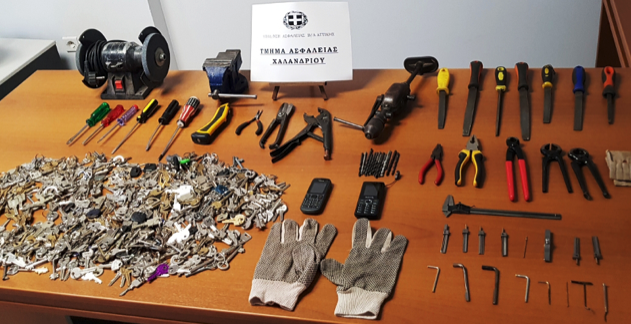

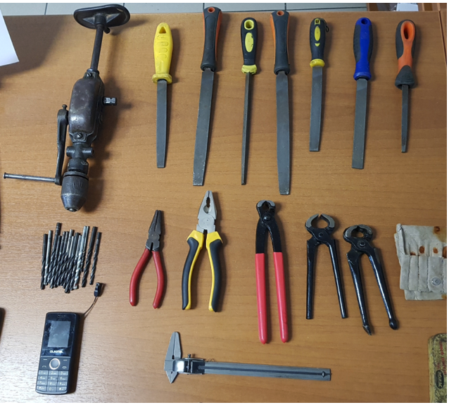

Δύο αλλοδαπούς διαρρήκτες, 40 και 60 ετών, συνέλαβε επ’ αυτοφώρω η ομάδα ΔΙ.ΑΣ., στο Χαλάνδρι, οι οποίοι είχαν στην κατοχή τους μια τεράστια... συλλογή κλειδιών.
173899566_ScreenShot2018-07-11at18_47_53.png.7e46eb526f7f621a47be5cecf9818e0d.png1854420013_ScreenShot2018-07-11at18_48_00.png.887cf9ba46d7a7d56c6216c0b54bafaa.png
http://www.iefimerida.gr/news/430085/epiasan-sta-prasa-2-diarriktes-sto-halandri-eihan-646-kleidia-diaforon-typon-eikones
τα εχουμε ξαναπει κ η αστυνομια επιμενει !
οι διαρρηκτες μπαινουν με κλειδια, αντικλειδια, πατεντες. δεν υπαρχουν πασπαρτου. δεν υπαρχουν μαγικα χαλια !

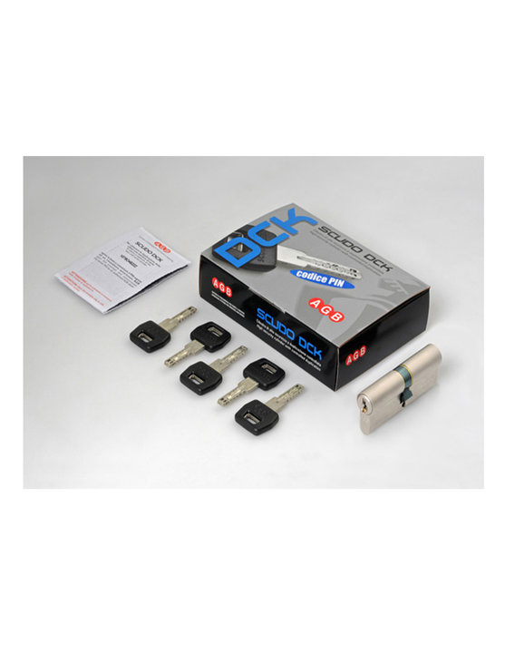

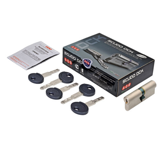

Καλημέρα παιδιά, δε μπορώ να βρω πουθενά τη νέα έκδοση του scudo dck.
Κάποιο Λίνκ εδώ η με πμ από κάποιο κατάστημα εντός Ελλάδας?
Επισης ποιες οι διαφορές με την παλιά έκδοση?
Κάνει ο κύλινδρος για ξύλινη μασιφ πόρτα όπου θα μπει κι ένα disec oro?
Ευχαριστώ
Επεξ/σία από deismus
1 ώρα πριν, deismus είπε
Ευχαριστώ
Πού έψαξες και  δεν τη βρήκες; Η έκδοση που ψάχνεις είναι στη 2η φωτογραφία (αυτή με τη στρογγυλεμένη λαβή στο κλειδί). Κάποια καταστήματα μπορεί να έχουν την καινούρια έκδοση αλλά να μην έχουν ενημερώσει το site τους.
Ευχαριστώ
δεν υπαρχει σε διασταση 30x30 εισαγωγη για new dck !
μπορεις να δεις σε winkhaus o-ntra ή ακριβοτερα σε evva ics, evva 4ks, cisa rs3s
γνωμη μου, επενδυσε καλυτερα σε 2η κλειδαρια πριν αλλαξεις τη βασικη σε κατι τοσο ακριβο.
