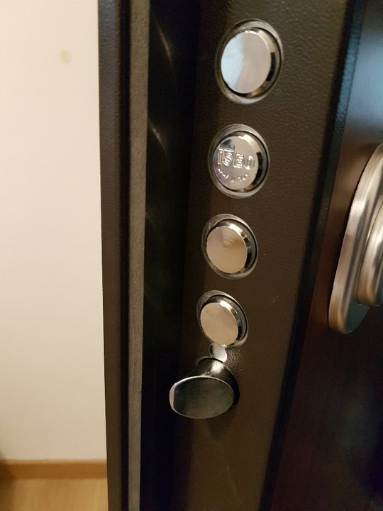

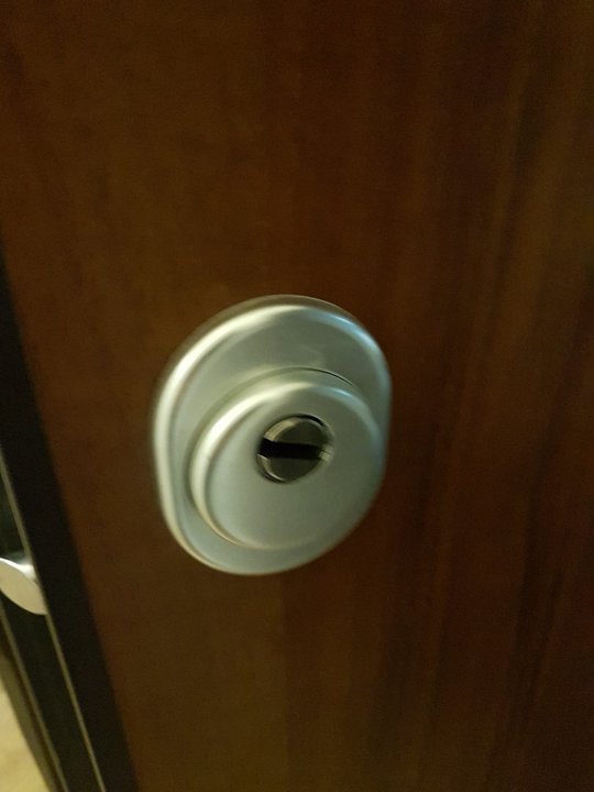

serialgreek Δημοσ. 8 Ιουλίου 2018 Δημοσ. 8 Ιουλίου 2018 (επεξεργασμένο) Καλησπέρα. Θα ήθελα τις προτάσεις σας για αντικατάσταση της παρακάτω κλειδαριάς. Είναι δύο διαφορετικές κλειδαριές, ή μια με δύο κλειδιά? Τι επιλογές έχω? Επεξ/σία 9 Ιουλίου 2018 από serialgreek
mclein Δημοσ. 9 Ιουλίου 2018 Δημοσ. 9 Ιουλίου 2018 βαλτε και μια φωτογραφια απο μεσα αν ειναι ευκολο παρακαλω
serialgreek Δημοσ. 9 Ιουλίου 2018 Δημοσ. 9 Ιουλίου 2018 (επεξεργασμένο) Βεβαίως! Ορίστε... Επεξ/σία 9 Ιουλίου 2018 από serialgreek
mclein Δημοσ. 9 Ιουλίου 2018 Δημοσ. 9 Ιουλίου 2018 θεωρητικα -γιατι προσωπικα χωρις λυσιμο για τη συγκεκριμενη πορτα δε βαζω το χερι στη φωτια - ειναι μια διπλη κλειδαρια της mottura. μοιαζει πολυ με αυτη που χρησιμοποιουσε ο balomenos doors ! ενδεχομενως να ειναι και αυτη 60mm αλλα θελει σιγουρα μετρηση. α) omega plus. β) κλειδαρια γραναζωτη Cisa Revo Pro (ακριβή) ή της Mul-T-Lock Los (νορμάλ) + κυλινδρος + defender. ---- ο κυλινδρος για το μπλοκ κατω : μπορει ειτε να αντικατασταθει ή να μεινει ο ιδιος. αν αντικατασταθει μπορει να συνδιαστει με ενα απλο defender μιας και ειναι τρυπημενη η πορτα μεσα / εξω !

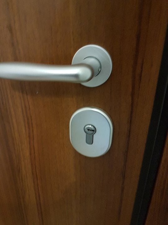

dpilio Δημοσ. 10 Ιουλίου 2018 Δημοσ. 10 Ιουλίου 2018 Καλημερα, επειδή μας άνοιξαν το σπίτι απο την πόρτα χωρίς ίχνος παραβίασης στην κλειδαριά θα ήθελα να την αλλάξω με μία πολύ καλύτερη... Σκέφτομαι την omega plus αλλά δεν ξέρω αν μπαίνει και πριν πάω σε κάποιον που θα προτείνει ότι εμπορεύεται θα ήθελα την γνώμη σας... μου είπαν απο την αστυνομία ότι έχουν πάρα πολλά κρούσματα τις τελευταίες ημέρες απο τέτοιες κλειδαριές (απο balomenos) ευχαριστώ εκ των προτέρων για την βοήθεια...
sphinxgr Δημοσ. 10 Ιουλίου 2018 Δημοσ. 10 Ιουλίου 2018 4 λεπτά πριν, dpilio είπε Καλημερα, επειδή μας άνοιξαν το σπίτι απο την πόρτα χωρίς ίχνος παραβίασης στην κλειδαριά θα ήθελα να την αλλάξω με μία πολύ καλύτερη... Σκέφτομαι την omega plus αλλά δεν ξέρω αν μπαίνει και πριν πάω σε κάποιον που θα προτείνει ότι εμπορεύεται θα ήθελα την γνώμη σας... μου είπαν απο την αστυνομία ότι έχουν πάρα πολλά κρούσματα τις τελευταίες ημέρες απο τέτοιες κλειδαριές (απο balomenos) ευχαριστώ εκ των προτέρων για την βοήθεια... Τι κλειδαριά είναι η τρέχουσα!?
Alejandro Δημοσ. 10 Ιουλίου 2018 Δημοσ. 10 Ιουλίου 2018 8 λεπτά πριν, dpilio είπε Καλημερα, επειδή μας άνοιξαν το σπίτι απο την πόρτα χωρίς ίχνος παραβίασης στην κλειδαριά θα ήθελα να την αλλάξω με μία πολύ καλύτερη... Σκέφτομαι την omega plus αλλά δεν ξέρω αν μπαίνει και πριν πάω σε κάποιον που θα προτείνει ότι εμπορεύεται θα ήθελα την γνώμη σας... μου είπαν απο την αστυνομία ότι έχουν πάρα πολλά κρούσματα τις τελευταίες ημέρες απο τέτοιες κλειδαριές (απο balomenos) ευχαριστώ εκ των προτέρων για την βοήθεια... Ήταν κλειδωμένη η πόρτα; Τι κύλινδρο έχεις τώρα; Δε νομίζω να χρειαστεί αλλαγή κλειδαριάς αλλά κυλίνδρου.
mclein Δημοσ. 10 Ιουλίου 2018 Δημοσ. 10 Ιουλίου 2018 19 λεπτά πριν, dpilio είπε Καλημερα, επειδή μας άνοιξαν το σπίτι απο την πόρτα χωρίς ίχνος παραβίασης στην κλειδαριά θα ήθελα να την αλλάξω με μία πολύ καλύτερη... Σκέφτομαι την omega plus αλλά δεν ξέρω αν μπαίνει και πριν πάω σε κάποιον που θα προτείνει ότι εμπορεύεται θα ήθελα την γνώμη σας... μου είπαν απο την αστυνομία ότι έχουν πάρα πολλά κρούσματα τις τελευταίες ημέρες απο τέτοιες κλειδαριές (απο balomenos) ευχαριστώ εκ των προτέρων για την βοήθεια... μονο κυλινδρο θα χρειαστει ν'αλλαξετε μην τοποθετησετε Omega Plus, δεν υπαρχει λογος για τοσο μεγαλο εξοδο !!! ο κυλινδρος ειναι securemme K2 ή iseo R6 plus, γιατι η φωτο με τον κυλινδρο μεσα δεν ειναι καθαρη

dpilio Δημοσ. 10 Ιουλίου 2018 Δημοσ. 10 Ιουλίου 2018 secureme γράφει πάνω το κλειδί... (πορτα Balomenos Leon) ειμαι σε πολυκατοικία και θεωρούσα οτι αν καθυστερήσουν λίγο στην είσοδο θα φύγουν γιατί είμαι δίπλα στην σκάλα... τελικά μάλλον μπήκαν σαν ιδιοκτήτες! η πόρτα ήταν σίγουρα κλειδωμένη... την βρήκα ξεκλείδωτη Θέλω κάτι "κάλο"... Το ρίξουν την πόρτα (επειδή δεν ειναι απο τις ποιο ακριβές ασφαλείας) δεν είναι προφανές οτι δεν θα τους δει κάποιος, αλλά το να ανοίγουν έτσι εύκολα την κλειδαριά τι να πώ...
