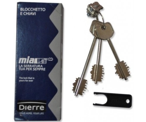

theo93 Δημοσ. 6 Ιουλίου 2018 Δημοσ. 6 Ιουλίου 2018 Καλημέρα, μία κλειδαριά με μακρύ κλειδί αλλάζει ώστε να μπεί απλό; Επίσης μία με μακρύ πόσο περίπου κοστίζει;
mclein Δημοσ. 6 Ιουλίου 2018 Δημοσ. 6 Ιουλίου 2018 1 ώρα πριν, theo93 είπε Καλημέρα, μία κλειδαριά με μακρύ κλειδί αλλάζει ώστε να μπεί απλό; Επίσης μία με μακρύ πόσο περίπου κοστίζει; απο 130€
