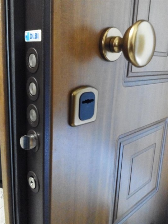

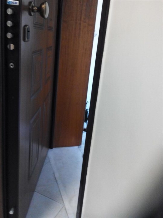

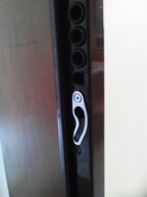

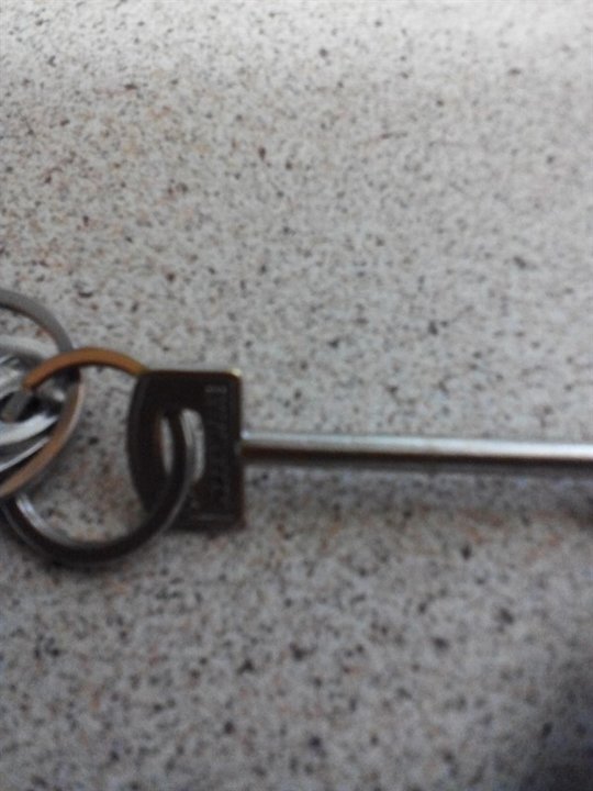

 Σε πόρτα ασφαλείας με κλειδαριά securemme, με κλειδί χρηματοκιβωτίου (μπορείτε να δείτε και τις φωτογραφίες, -3  μπάρες + 1 κάτω-) τι προτείνεται για να αντικατασταθεί με κάτι ασφαλέστερο και κόστος έως 200€ συνολικά με εγκατάσταση.
Εάν έχετε προτάσεις καταστήματος-κλειδαρά στην Θεσσαλονίκη (Δυτικά) ευπρόσδεκτες, έστω και με pm.
Επεξ/σία από gapostolidis
Περιορισμένο το budget σου, έχοντας υπόψιν την κλειδαριά που έχεις και το ότι είσαι Θεσσαλονίκη. Τι προτείνω από υλικά:
1. Κλειδαριά: Mul-t-lock CM40337 ή FIAM 668GL (~110€)
2. Defender: Disec Monolito BD200 (~40€)
3. Κύλινδρος: Cisa Astral S ή AGB Scudo 9000 (~50€)
Και υπολόγισε εργασία τοποθέτησης κάνενα 50ρικο σίγουρα, λόγω Θεσσαλονίκης (τουλάχιστον με αυτά που έχουμε ακούσει στο forum).
Αν είναι τόσο αυστηρό το budget σου, δεν ξέρω μήπως αντί για "διπλή" κλειδαριά, μπορείς να βάλεις την Mul-t-lock CM10337 και ουσιαστικά να αχρηστέψεις το πομολάκι κάτω και να γλυτώσεις έτσι περίπου 30€. Προτείνω pm στον @mclein για αρχή.
χρειαζεσαι κλειδαρια DiBi.
3 πυρους + μπλοκ. απο τις δυσκολοτερες εγκαταστασεις σε πορτα ασφαλειας.
τα 200€ ειναι λιγα για κατι σοβαρο στη συγκεκριμενη περιπτωση !

1 ώρα πριν, mclein είπε
Η CM40337 διάβασα κάνει για πόρτες DiBi με αντίστοιχη κλειδαριά. Γι’ αυτό την πρότεινα πιο πάνω. Δεν ισχύει;
