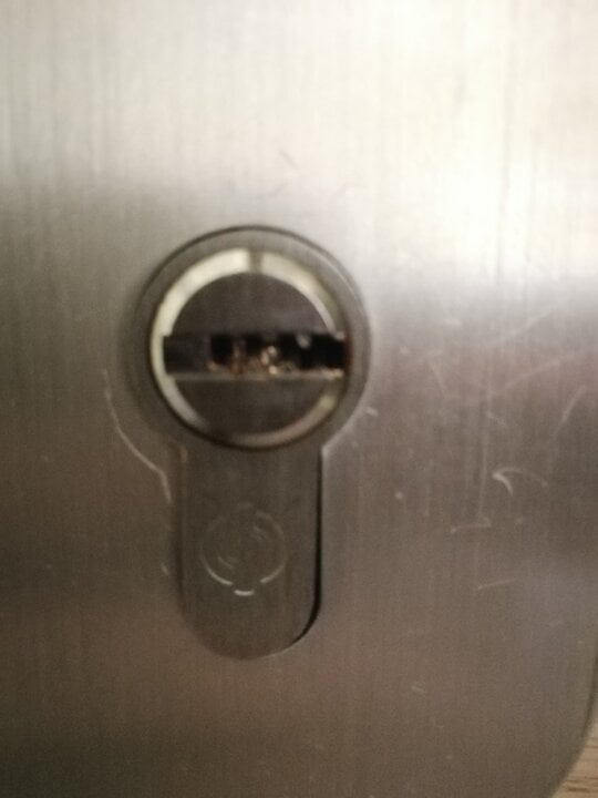

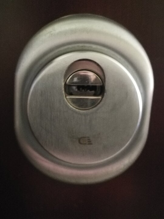

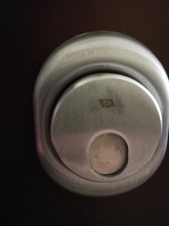

Καλησπέρα και Χρόνια Πολλά,
πριν 5 χρόνια είχα γίνει θύμα κλοπής και πάνω στο άγχος μου άλλαξα όσο πιο βιαστικά γινόταν την τότε κλειδαριά χρηματοκιβωτίου με ότι ''καλύτερο μου είχαν προτείνει''.
Δεν είχα ιδέα και πλήρωσα αρχικά για το defender με μαγνήτη που φαίνεται αλλά πλέον συνειδητοποιώ πως ο securemme k2 που κρύβεται από πίσω δεν είναι καλή επιλογή. Μου έχουν προτείνει το cisa ap4s και με βάση την πολύ εκτενή συζήτηση που έχει διαμορφωθεί θα ήθελα τα εποικοδομητικά  σας σχόλια.

πριν 3 & 5 χρονια, ησουν μια χαρα με Κ2. φυσικα και τωρα σχετικα μια χαρα εισαι με το μαγνητικο γιατι κανεις δεν ξερει τι κρυβεται απο πισω.
στα λεφτα του ap4s, παιρνεις agb dck και εχεις και ρεστα..ακομη και agb9000 να μπει θα κανει αψογα τη δουλεια, με βαση το τωρα.
το θεμα ειναι ποσα λεφτα θελεις να δωσεις για εναν κυλινδρο.

Ευχαριστώ για το μήνυμα. Θα έλεγε πως δεν θα ήθελα να ξεφύγω από τα 120 ευρώ. Από ότι βλέπω και οι δυο προτάσεις είναι πιο χαμηλές, βέβαια διαβάζοντας τα σχόλια βλέπω πως η MUL-T-LOCK MT5+ και MAUER NEW WAVE 5 είναι πολύ καλές και η διαφορά δεν είναι τεράστια( προφανώς δεν έχω ιδέα τις πραγματικές διαφορές τους και αν ταιριάζουν πχ με τον μύλο)

ταιριαζει κανονικα χωρις θεμα οποιοσδηποτε κυλινδρος.
