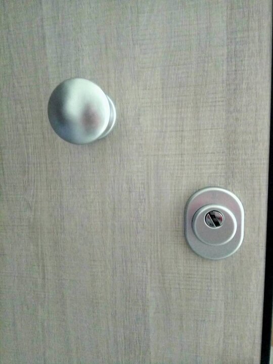

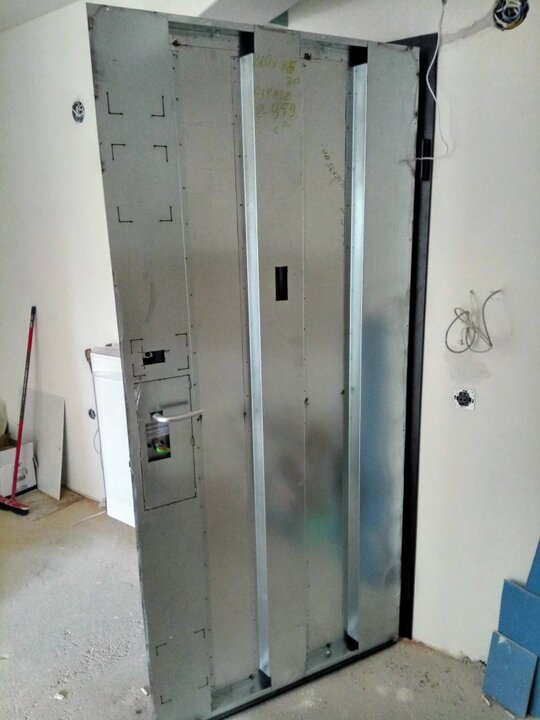

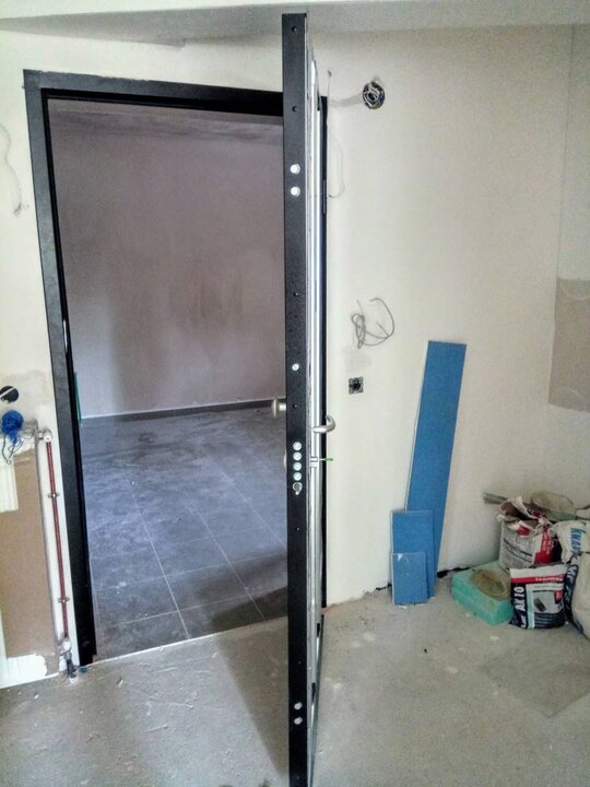

tsafou Δημοσ. 25 Απριλίου 2019 Δημοσ. 25 Απριλίου 2019 (επεξεργασμένο) Καλησπέρα. Παραθέτω κάποιες φωτό απο καινούρια πόρτα. ΘΑ ήθελα τα σχόλια σας είτε θετικά είτε αρνητικά για την πόρτα και τα επιμέρους στοιχεία της. Απότι κατάλαβα οι κλειδαριά ή και ο αφαλός είναι προσωρινά - θεωρητικά έχουμε συμφωνήσει για cisa pro + scudo DCK + bd200. Θα με βοηθούσε αν καταλαβαίνετε να μου πείτε τι κλειδαριά κλπ φοράει και πώς θα αναγνωρίσω ότι μου τα άλλαξε με αυτά που ζήτησα... Επίσης σε αυτό το στάδιο υπάρχει περιθώριο να ζητήσω κάτι καλύτερο, είναι κάτι που βλέπετε πολύ λάθος? Ευχαριστώ Επεξ/σία 25 Απριλίου 2019 από tsafou
JMc7 Δημοσ. 25 Απριλίου 2019 Δημοσ. 25 Απριλίου 2019 (επεξεργασμένο) 2 ώρες πριν, tsafou είπε Καλησπέρα. Παραθέτω κάποιες φωτό απο καινούρια πόρτα. ΘΑ ήθελα τα σχόλια σας είτε θετικά είτε αρνητικά για την πόρτα και τα επιμέρους στοιχεία της. Απότι κατάλαβα οι κλειδαριά ή και ο αφαλός είναι προσωρινά - θεωρητικά έχουμε συμφωνήσει για cisa pro + scudo DCK + bd200. Θα με βοηθούσε αν καταλαβαίνετε να μου πείτε τι κλειδαριά κλπ φοράει και πώς θα αναγνωρίσω ότι μου τα άλλαξε με αυτά που ζήτησα... Επίσης σε αυτό το στάδιο υπάρχει περιθώριο να ζητήσω κάτι καλύτερο, είναι κάτι που βλέπετε πολύ λάθος? Ευχαριστώ cisa κλειδαρια γραναζωτη & δε μπορουμε να δουμε τιποτα αλλο. κ22 με εργοταξιακο κλειδι επανω στην πορτα defender τυπου azzi, κανενα 20αρικο στην αγορα. δεν μπορεις να κανεις πολλα, περαν της αλλαγης του κυλινδρου + του defender. εαν σε ενδιαφερει και η μονωση (ηχου / θερμανσης) ισως μπορεις να βαλεις στα ενδιαμεσα καποιο καταλληλο υλικο. Επεξ/σία 25 Απριλίου 2019 από JMc7 1
tsafou Δημοσ. 25 Απριλίου 2019 Δημοσ. 25 Απριλίου 2019 2 ώρες πριν, JMc7 είπε cisa κλειδαρια γραναζωτη & δε μπορουμε να δουμε τιποτα αλλο. κ22 με εργοταξιακο κλειδι επανω στην πορτα defender τυπου azzi, κανενα 20αρικο στην αγορα. δεν μπορεις να κανεις πολλα, περαν της αλλαγης του κυλινδρου + του defender. εαν σε ενδιαφερει και η μονωση (ηχου / θερμανσης) ισως μπορεις να βαλεις στα ενδιαμεσα καποιο καταλληλο υλικο. Άρα ελπίζω ότι θα γίνει όπως το έχουμε συνεννοηθεί - έβαλε τώρα την πόρτα με ότι στοιχεία είχε και θα μου την αλλάξει μέσα στις επόμενες μέρες με αυτά που συμφωνήσαμε. Έιναι εξάλλου σε σημείο που είναι ακατοίκητο ακόμα οπότε θέλαμε απλά μια πόρτα αντί για το κενό... θα επανέλθω αν είναι όταν ολοκληρωθεί για επαλήθευση. Ευχαριστώ! 1
tsafou Δημοσ. 25 Απριλίου 2019 Δημοσ. 25 Απριλίου 2019 9 λεπτά πριν, petasis είπε Έτσι την έφεραν, χωρίς το πίσω μέρος; Δεν είμαι σίγουρος αν κατάλαβα τι ρωτάς, και δεν ήμουν παρών στην τοποθέτηση αλλά υποθέτω πως ναι. Όπως φαίνεται στις φωτογραφίες είναι...
