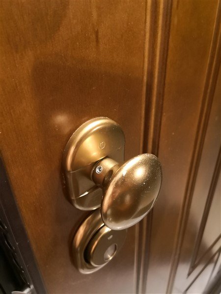

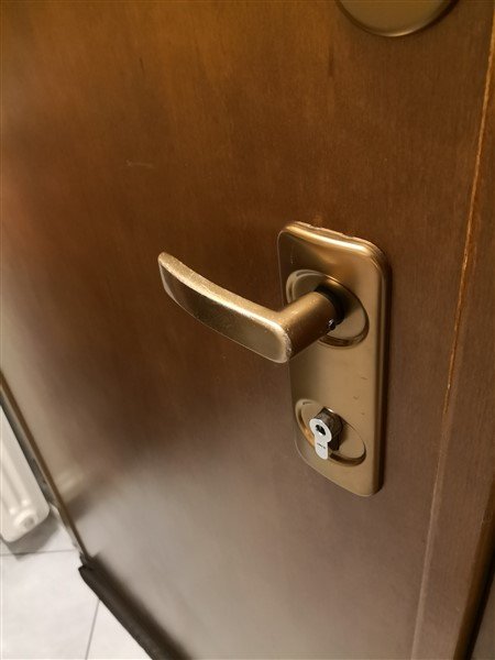

Καλημέρα , θα ήθελα να μου πουν οι γνώστες , άμα υπάρχουν άλλα χερούλια για αλλαγη και εσωτερικά και εξωτερικά , καθώς αυτά τα έχω πολλή καιρό και δεν μ αρέσουν ποια.
Φωτογραφίες και καμιά τιμή θα ήταν ευπρόσδεκτα. Ευχαριστώ.

1 ώρα πριν, ΠΑΛΑΒΟΥΡΗΣ είπε
Φυσικά και υπάρχουν. Η γκάμα είναι τεράστια και οι τιμές έχουν μεγάλο εύρος, μόνο αν πας σε μαγαζί θα βγάλεις άκρη.
2 ώρες πριν, ΠΑΛΑΒΟΥΡΗΣ είπε
προσωπικα θα απευθυνομουν σε οποιονδηποτε πουλαει πορτες Dierre.

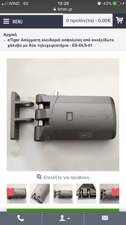

Έχει κανείς ιδέα αν η παρακάτω ασύρματη κλειδαριά είναι καλή;
Οτι είναι ένας έξυπνος τρόπος ώστε να κλειδώνει η πόρτα χωρίς να φαίνεται ότι είναι κλειδωμένη είναι σωστό αλλά:
Τι γίνετε σε περίπτωση που μπλοκάρει για κάποιον λόγο;
Θα κλειδώνω έξω από το σπίτι;
Το μόνο που έχουν σαν ασφάλεια για να μην κλειδώθεις απέξω είναι όταν τελειώσουν οι μπαταρίες να ξεκλειδώνει αυτόματα!
ποια η άποψη σας;
43 λεπτά πριν, pothchal είπε
ποια η άποψη σας;
προσωπικα δεν το γνωριζω το προϊον.
ωραια θα ηταν να απευθυνεις τις ερωτησεις στους πωλητες του προϊοντος κ να μας ενημερωσεις. θα ηθελα να ξερω τι γινεται σ'αυτες τις περιπτωσεις.
επισης, μια ακομη διευκρινηση σχετικα με την εγκατασταση θα ηταν ιδανική :
"Η ασύρματη τεχνολογία εγγυάται μια γρήγορη και εύκολη διαδικασία εγκατάστασης, η οποία δεν προκαλεί καμία φθορά ή διάτρηση στην πόρτα ή το παραθύρο"
εαν ισχυει η αυτοκολλητη ταινια που αναφερει οταν μπαινει σε τζαμι, καταλαβαινουμε ολοι για τις δυνατοτητες του προϊοντος !!
