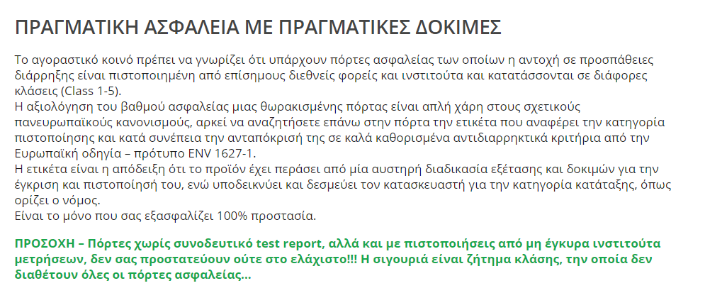

alex_000 Δημοσ. 20 Απριλίου 2019 Δημοσ. 20 Απριλίου 2019 Κατά πόσο ισχύει αυτό που λένε πιο κάτω? Θέλω να βάλω καινούρια πόρτα στο σπίτι μου. Θέλω όταν την βλέπει ο διαρρήκτης να αλλάζει δρόμο. Πέραν της πόρτας θα έχω και κάμερα και συναγερμό. Το μόνο που έχω να κάνω είναι να ζητήσω πόρτα και κλειδαριά class 5? Υπάρχει κάποια πιο συγκεκριμένη πρόταση από τους ειδικούς εδώ? Δεν με νοιάζει πόσο κοστίζει.

alex_000 Δημοσ. 20 Απριλίου 2019 Δημοσ. 20 Απριλίου 2019 3 λεπτά πριν, swayback είπε Δεν είναι απαραίτητο να έχουν πιστοποιητικό κλάσης τάδε οι πόρτες για να είναι καλές. Κλασικό παράδειγμα οι πόρτες του Σιάμου που δεν έχουν πιστοποίηση, κι όμως είναι από τις πιο ενισχυμένες πόρτες που υπάρχουν στην ελληνική αγορά. Νομίζω και η PortaBlock δεν έχει πιστοποίηση, μιας και δεν βλέπω να κατατάσει τις πόρτες της βάσει των κλάσεων του προτύπου ENV 1627, αλλά έχει κι αυτή ενισχυμένες πόρτες, με το μοντέλο diamond να ξεφεύγει. Γενικά, το "Θέλω όταν την βλέπει ο διαρρήκτης να αλλάζει δρόμο", μπορείς να το πετύχεις και με μία πόρτα αρκετά καλή θωράκισης, με πολύ καλή κλειδαριά, χωρίς να είναι παρανοϊκά ακριβή και χωρίς να είναι class 5. Αν δεν με ένοιαζε το κόστος τόσο πολύ, θα κοίταζα αυτές: 1. Siamo Group S5 2. SteelDoor model SteelDoor Ιδιαίτερα ενισχυμένες πόρτες και οι δύο. Ακόμη πιο σημαντική όμως, η επιλογή της κλειδαριάς. Πολύ προσοχή εκεί. Υπάρχουν και ακόμα πιο ενισχυμένες πόρτες, όπως η Siamo Super 1 Champion και η PortaBlock Diamond, αλλά μιλάμε για την υπερβολή της υπερβολής, λίγο πριν πάμε σε custom παραγγελίες. (και οι δύο, αν και δεν έχουν πιστοποίηση, βάσει των χαρακτηριστικών θωράκισης τους, παίζουν (ή και ξεπερνάνε) στην Κατηγορία/Class 5) Βέβαια, αξίζει να αναφερθεί ότι και με μία πόρτα των 1000€ θα είσαι Οκ. Τουλάχιστον αυτό ισχύει για τον μέσο όρο. Εκτός κι αν είσαι σε απομακρυσμένη/απομονωμένη περιοχή, σε μονοκατοικία-βίλα, κ.λπ...συνήθως εκεί έχουν νόημα οι ιδιαίτερα ενισχυμένες πόρτες. Και φυσικά μην ξεχνάμε ότι όταν δίνεται τόση έμφαση στην πόρτα της κεντρικής εισόδου, ανάλογη προσοχή πρέπει να δίνεται και στις υπόλοιπες εισόδους (παράθυρα, κ.λπ.). Γενικός κανόνας αυτός ακόμα κι αν θες να αλλάξεις την παλιά ξύλινη πόρτα με μία φθηνή ασφαλείας. Ευχαριστώ για τις συμβουλές σου. Γνωρίζεις κάποιο κατάστημα στην Θεσσαλονίκη που μπορώ να απευθυνθώ (όλα τα link είναι για Αθηνα ) Νόμιζα ότι οι πόρτες θα ερχόντουσαν έτοιμες με κλειδαριά. Με πια κλειδαριά (ες) θα πρότεινες να συνδυάσω? Κατάλαβα αφού λες ότι με πόρτα 1000ε είμαι οκ ας πούμε πχ μέχρι 2.5κ για πόρτα + κλειδαριά για να μην μιλάμε τελείως στον αέρα. Διαμέρισμα σε οικοδομή είναι κέντρο Θεσσαλονίκης. Ναι θα δοθεί προσοχή και σε κουφώματα και κάμερες εξωτερικές στην βεράντα, γιατί το σπίτι είναι ρετιρέ με μεγάλη βεράντα, και (θεωρητικά) θα μπορούσε υπάρχει πρόσβαση από την ταράτσα αν παραβιαστεί εκείνη η πόρτα.
