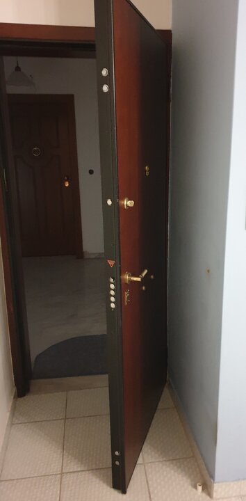

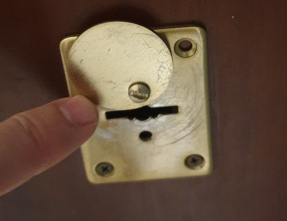

stef gk Δημοσ. 20 Απριλίου 2019 Share Δημοσ. 20 Απριλίου 2019 (επεξεργασμένο) Καλησπέρα σε όλους! Έχοντας πέσει και εγώ θύμα διαρρηξης πριν μερικές μέρες,άρχισα να ψάχνομαι στο θέμα της ασφαλείας(κατόπιν εορτής δυστυχώς) και βρήκα αυτό το πολύ χρήσιμο θέμα. Η πόρτα μου είναι μια παλιά ξυλινη σε πολυκατοικία της δεκαετίας του 1970. Πάνω στον πρώτο πανικό έφερα τον κλειδαρα που μου σύστησε ο διαχειριστης,ο οποίος μου άλλαξε τον κύλινδρο που είχα με ένα Mauer red line elite 2 και εγκατέστησε μια δεύτερη κλειδαριά securemme 2070 με defender και με κύλινδρο Cisa astral. Θέλω όμως να αλλάξω πόρτα γιατί πλέον δεν μπορώ να κοιμηθώ ήσυχος,ούτε να λείψω από το σπίτι χωρίς να σκέφτομαι ότι είναι εκτεθειμένο. Έκατσα και διάβασα όλες τις σελίδες και απο τα δυο μέρη του θέματος αυτού,για να κουράσω όσο το δυνατόν λιγότερο με ερωτήσεις που μπορεί να έχουν απαντηθεί. Όσο διάβαζα όμως για πόρτες,τόσο απογοητευομουν. Ο ένας δεν κάνει καλή εγκατάσταση,ο αλλος σου πουλάει αλλα και σου βάζει αλλα,ο τρίτος δεν είναι διατεθειμένος να σου βάλει κλειδαριά και κύλινδρο που θες κτλπ. Δε λέω ότι γίνεται σε κάθε περίπτωση,αλλα αν υπάρχει προηγούμενο,σε ανησυχεί. Όποτε σκέφτομαι να καταλήξω στο μοντέλο atros από Σιαμο. Όπως εχω καταλάβει,από ένα επίπεδο πόρτας και πανω(δηλαδή να είναι αξιοπρεπής και όχι τενεκές) μεγαλύτερη σημασία έχει κλειδαριά και κύλινδρος παρά η θωράκιση,σωστά; Από εβδομάδα θα παω στο κατάστημα να παρω προσφορά,απλά ήθελα να κάνω και σε εσάς μια ερώτηση πρώτα για να παω λιγο καλύτερα προετοιμάσμενος και να ξερω τι πρέπει να ζητήσω. Το budget είναι ιδανικά στα 800-850€ και με ζόρι μπορεί να πάει στα 1000€. Το κομμάτι που χρειάζομαι βοήθεια είναι το εξής: Αξίζει κάτι από τις επιλογές που έχει στο site του ο Σιαμος για κλειδαριά; Ή να παρω ότι φθηνότερο και να την αλλάξω μετά; Κάτι που διάβασα πως είναι δύσκολο μιας και τις κολλάει στις πόρτες του. 2. Το defender που δίνει είναι αξιοπρεπές και δε χρήζει αλλαγής άμεσα,σωστά; 3. Αξίζει σαν πόρτα το μοντέλο που σκέφτομαι ή να κάνω υπομονή λιγο καιρό ακόμα και να παω στο παραγωγικός τύπος; Ειμαι σε πολυκατοικία με 15 διαμερίσματα,στην περιοχή του Βυρωνα. Για κύλινδρο με έχετε κάνει και εχω συμπαθήσει κάποιους από αυτούς που προτείνετε συνέχεια εδώ,όποτε θα επιλέξω το φθηνότερο για την πόρτα και θα τον αλλάξω κατευθείαν. Επίσης να αναφέρω πως εγκαταστάθηκε και συναγερμός στο σπίτι. Συγνώμη αν σας κούρασα και ευχαριστώ για την οποιαδήποτε βοήθεια! Επεξ/σία 20 Απριλίου 2019 από stef gk Συνδέστε για να σχολιάσετε Κοινοποίηση σε άλλες σελίδες άλλες επιλογές
afelis Δημοσ. 20 Απριλίου 2019 Share Δημοσ. 20 Απριλίου 2019 (επεξεργασμένο) Λογικά θα σου απαντήσουν τα παιδιά που τραβάνε ολο το θεμα επάνω τους προσφέροντας πολύτιμες λυσεις, Jmc7 - Swayback - Alejandro στις 6/3 εβαλα παραγωγικό τυπο απο Σιάμο,αφου ειδα 4-5 διαφορετικούς πορτάδες πιστεύω οτι ειναι απο τους πιο καλούς με μείον αυτό που εγραψες οτι βαζει τα δικά του που ειναι μέτρια προς καλά,η τοποθέτηση του πάντως ειναι αψογη. Επεξ/σία 20 Απριλίου 2019 από afelis 2 Συνδέστε για να σχολιάσετε Κοινοποίηση σε άλλες σελίδες άλλες επιλογές
