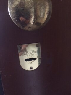

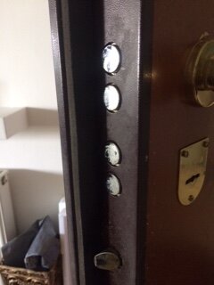

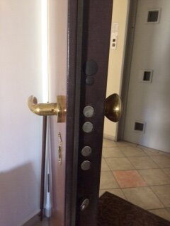

Επισκέπτης Δημοσ. 18 Απριλίου 2019 Share Δημοσ. 18 Απριλίου 2019 Καλημέρα σε όλους.Θελω να αλλάξω κλειδαριά για προφανείς λόγους.Πολυκατοικια στα νότια προάστια .Έχω μπερδευτεί πολύ.Τιμη έως 300€.Παρακαλω οποίος μπορεί να με συμβουλεύσει.Ευχαριστω πολύ! Συνδέστε για να σχολιάσετε Κοινοποίηση σε άλλες σελίδες άλλες επιλογές
Alejandro Δημοσ. 18 Απριλίου 2019 Share Δημοσ. 18 Απριλίου 2019 21 λεπτά πριν, Des1 είπε Καλημέρα σε όλους.Θελω να αλλάξω κλειδαριά για προφανείς λόγους.Πολυκατοικια στα νότια προάστια .Έχω μπερδευτεί πολύ.Τιμη έως 300€.Παρακαλω οποίος μπορεί να με συμβουλεύσει.Ευχαριστω πολύ! Με αυτή την κλειδαριά ίσως πρέπει να ανεβάσεις το budget σου. Συνδέστε για να σχολιάσετε Κοινοποίηση σε άλλες σελίδες άλλες επιλογές
