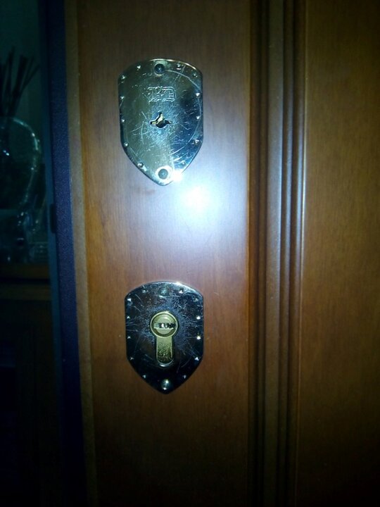

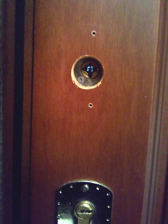

asper Δημοσ. 9 Απριλίου 2019 Share Δημοσ. 9 Απριλίου 2019 Καλησπέρα, εκπληκτικά κατατοπιστικό το παρόν θέμα και που ωστόσο όσο περισσότερο το διάβασα τόσο περισσότερο νοιώθω ανασφαλής. Λοιπόν σε διαμέρισμα πολυκατοικίας των Αθηνών έχω πόρτα ασφαλείας εγκατεστημένη πλέον της δεκαπενταετίας. Η κλειδαριά της είναι μια διπλή omega plus ενώ όλα τα κυρίως set από κλειδιά της έχουν την φίρμα esety. Η κλειδαριά έχει και έναν δεύτερο κύλινδρο securemme (που τον μέτρησα μέσα έξω 50-35 και για τον οποίο έχω μάθει πως είναι "σαν να μην υπάρχει"). Επίσης από την έξω πλευρά ξεβίδωσα την διακοσμητική ροζέτα και νομίζω ότι ΔΕΝ είδα να έχει καμία επιπλέον προστασία από πλάκα μαγγανίου.: Ερώτημα: Να αλλάξω τον δευτερεύοντα κύλινδρο securemme, ή να βάλω έναν defender στην βασική κλειδαριά, ή μήπως και τα δύο; Και επίσης ο δευτερεύων κύλινδρος (ο υπηρεσίας όπως αναφέρεται) ασφαλίζει (μπλοκάρει) και τη βασική κλειδαριά omega και συνεπώς αν βάλω έναν σύγχρονο και πιο ασφαλή στη θέση του securemme κύλινδρο μήπως έτσι ενισχυθεί η συνολική ασφάλεια της κλειδαριάς μου ; Βάζω σχετικές φωτό όπου στην 1η φαίνεται μέρος της πόρτας μου απέξω. Στη 2η φωτό φαίνονται οι πίροι κλειδώματος ενώ στην 3η φωτό φαίνεται απέξω χωρίς το διακοσμητικό η βασική υποδοχή της κλειδαριάς μου. Συνδέστε για να σχολιάσετε Κοινοποίηση σε άλλες σελίδες άλλες επιλογές

asper Δημοσ. 9 Απριλίου 2019 Share Δημοσ. 9 Απριλίου 2019 18 λεπτά πριν, JMc7 είπε α) ριξε καποιο καθαριστικο μεσα στους πυρους της πορτας ΚΑΙ ΟΧΙ ΤΗΣ ΚΛΕΙΔΑΡΙΑΣ. (επανω, κατω, πλάι) επαναλαμβανω, ΣΕ ΚΑΝΕΝΑ ΠΥΡΟ (απο τους 6) ΤΗΣ ΚΛΕΙΔΑΡΙΑΣ β) ο αφαλος σιγουρα ειναι 35χ50 ? λογικα με 35χ45 ή 35χ40 εισαι τζετ εκτος αν κρεμας κανενα πουκαμισο απο μεσα. γ) καλο θα ηταν αφου εχεις διπλη κλειδαρια, να εχεις εναν καλο κυλινδρο και κατω. την omega μην την πειραξεις. ουτε defender, ουτε τιποτα. εχει μαγγανιο η πορτα σου μπροστα σε ολη την κλειδαρια. Ευχαριστώ για την πολύ γρήγορη απάντηση, και ειδικότερα για την προσφορά σας με τις εξαιρετικές συμβουλές που δίνετε σε αυτό το θέμα και μακάρι πανελλαδικά να είχαμε ακόμα λίγους τόσο δοτικούς επαγγελματίες όπως εσείς. (Mclein = JmC7 και swayback ή και alesandro) Ο κύλινδρος 50-35 από μέσα όπως και γράψατε πράγματι περισσεύει και μετρώντας κατάλαβα ότι 45 - 35 θα είναι μία χαρά μία και από μέσα περισσεύει τουλάχιστον κατά ένα cm. Τι κύλινδρο θα μου προτείνατε με κατά προτίμηση κόστος =< 100 € που να βρίσκεται εύκολα σε αυτές τις διαστάσεις και που θα μπορώ να τον προμηθευτώ; καθώς επίσης και το καθαριστικό τι είναι, είναι σε σπρεϊ και ποιος τύπος - μάρκα ; (Η περιοχή μου είναι η Νέα Χαλκηδόνα) 1 Συνδέστε για να σχολιάσετε Κοινοποίηση σε άλλες σελίδες άλλες επιλογές
