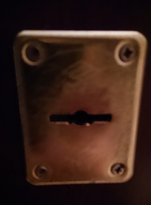

desperados Δημοσ. 8 Απριλίου 2019 Share Δημοσ. 8 Απριλίου 2019 Μιας και εγω σαν κατοικος των Νοτιων Προαστιων ημουν παθων σημερα, αποφασισα να βαλω καινουρια κλειδαρια καθως τοσα χρονια σαν χαζος νομιζα πως ημουν ασφαλης με αυτην που ειχα. Η κλειδαρια που εχω τωρα ειναι 10ετιας και μαρκας cisa (βλ. φωτογραφιες). Επειδη δεν εχω την παραμικρη ιδεα απο κλειδαριες, μπορει να με κατευθυνει καποιος τι να κοιταξω και γενικα τι παιζει απο τιμες για να μην με πιασουν κωτσο οι κλειδαραδες που θα παω αυριο; Ευχαριστω εκ των προτερων. Συνδέστε για να σχολιάσετε Κοινοποίηση σε άλλες σελίδες άλλες επιλογές

desperados Δημοσ. 8 Απριλίου 2019 Share Δημοσ. 8 Απριλίου 2019 (επεξεργασμένο) 7 λεπτά πριν, JMc7 είπε σε 1 μηνα εξω... λιγο πιο απομακρυσμενες φωτο ; διαθεσιμο μπατζετ ; νοικιαζεις ή ιδιοκτητο ; Ισως αυτη βοηθησει περισσοτερο. Σκεφτομουν 300-400 ευρω αλλα δεν εχω ιδεα γενικα τι παιζει με τις κλειδαριες. Αν υπαρχει κατι πιο ακριβο αλλα καλο, ισως το σκεφτομουν. Ιδιοκτητο ειναι. Επεξ/σία 8 Απριλίου 2019 από desperados Συνδέστε για να σχολιάσετε Κοινοποίηση σε άλλες σελίδες άλλες επιλογές
JMc7 Δημοσ. 8 Απριλίου 2019 Share Δημοσ. 8 Απριλίου 2019 21 λεπτά πριν, desperados είπε Ισως αυτη βοηθησει περισσοτερο. Σκεφτομουν 300-400 ευρω αλλα δεν εχω ιδεα γενικα τι παιζει με τις κλειδαριες. Αν υπαρχει κατι πιο ακριβο αλλα καλο, ισως το σκεφτομουν. Ιδιοκτητο ειναι. Νομιζω τα 400€ θα πρεπει να ειναι το ταβανι, μετα ισως γινεται υπερβολικο ενας τοπ κυλινδρος + ενα πολυ δυνατο defender ειναι οτι πρεπει σε περιπτωση κλειδαριας κυλινδρου / εναλλακτικα Omega Plus + Scorpion, τοπ επιλογη επισης. 2 Συνδέστε για να σχολιάσετε Κοινοποίηση σε άλλες σελίδες άλλες επιλογές
Alejandro Δημοσ. 8 Απριλίου 2019 Share Δημοσ. 8 Απριλίου 2019 20 λεπτά πριν, desperados είπε Ισως αυτη βοηθησει περισσοτερο. Σκεφτομουν 300-400 ευρω αλλα δεν εχω ιδεα γενικα τι παιζει με τις κλειδαριες. Αν υπαρχει κατι πιο ακριβο αλλα καλο, ισως το σκεφτομουν. Ιδιοκτητο ειναι. Με τέτοιο budget είσαι σούπερ. Κοιτάς για Cisa Revo pro με Abloy Protec2 ή Evva 4KS και defender από BD200 και επάνω. 1 Συνδέστε για να σχολιάσετε Κοινοποίηση σε άλλες σελίδες άλλες επιλογές

desperados Δημοσ. 8 Απριλίου 2019 Share Δημοσ. 8 Απριλίου 2019 (επεξεργασμένο) 1 ώρα πριν, Alejandro είπε Με τέτοιο budget είσαι σούπερ. Κοιτάς για Cisa Revo pro με Abloy Protec2 ή Evva 4KS και defender από BD200 και επάνω. Μεταξυ Evva 4ks και Cisa Rs3 s ποια θα διαλεγες; Επεξ/σία 8 Απριλίου 2019 από desperados Συνδέστε για να σχολιάσετε Κοινοποίηση σε άλλες σελίδες άλλες επιλογές
Alejandro Δημοσ. 8 Απριλίου 2019 Share Δημοσ. 8 Απριλίου 2019 5 λεπτά πριν, desperados είπε Μεταξυ Evva 4ks και Cisa Rs3 s ποια θα διαλεγες; Την 1η χωρίς δεύτερη σκέψη. 2 1 Συνδέστε για να σχολιάσετε Κοινοποίηση σε άλλες σελίδες άλλες επιλογές
desperados Δημοσ. 8 Απριλίου 2019 Share Δημοσ. 8 Απριλίου 2019 2 λεπτά πριν, Alejandro είπε Την 1η χωρίς δεύτερη σκέψη. Εγινε, σε ευχαριστω πολυ για την βοηθεια. Συνδέστε για να σχολιάσετε Κοινοποίηση σε άλλες σελίδες άλλες επιλογές
26ska Δημοσ. 8 Απριλίου 2019 Share Δημοσ. 8 Απριλίου 2019 59 λεπτά πριν, Alejandro είπε Την 1η χωρίς δεύτερη σκέψη. Αν θέλεις μας λες και το γιατί;Δεν θεωρείς καλό κύλινδρο τον RS3; Συνδέστε για να σχολιάσετε Κοινοποίηση σε άλλες σελίδες άλλες επιλογές
swayback Δημοσ. 8 Απριλίου 2019 Μέλος Share Δημοσ. 8 Απριλίου 2019 9 λεπτά πριν, 26ska είπε Αν θέλεις μας λες και το γιατί;Δεν θεωρείς καλό κύλινδρο τον RS3; Μπαίνω λίγο σφήνα, αλλά συνοπτικά είναι καλύτερος ο 4KS γιατί είναι πολύ πιο πολύπλοκος/ανώτερος ο μηχανισμός/συνδυασμός του, σε σχέση με τον RS3S. O RS3S δεν είναι ότι έχει κάτι το πολύ ιδιαίτερο στον μηχανισμό/συνδυασμό του. Έχει κάποια Χ πολυπλοκότητα, οκ, αλλά το σημαντικότερο είναι ότι τα κλειδιά βγαίνουν μόνο από Ιταλία, άρα είναι πολύ δύσκολο να βρεθούν άκοπα κλειδιά με σκοπό τη δημιουργία bump keys. Βέβαια, και άκοπα κλειδιά να υπήρχαν διαθέσιμα για RS3S, το bumping σε κυλίνδρους αυτής της κατηγορίας, αν και παίζει σε θεωρητικό επίπεδο, είναι πολύ δύσκολο να λειτουργήσει. Και μην ξεχνάμε και το κόστος/κλειδί για RS3S που είναι 50+€. Αντιθέτως, στον 4KS, πέραν την ιδιαίτερης πολυπλοκότητας του μηχανισμού, λόγω της έλλειψης ελατηρίων στον μηχανισμό του, η παραβίαση του με χρήση της τεχνικής bumping δεν μπορεί να εφαρμοστεί/λειτουργήσει ούτε σε θεωρητικό επίπεδο. Και μην ξεχνάμε ότι με bumping και άλλους ανορθόδοξους αλλά παρόμοιους (με bumping) τρόπους, ανοίγουν τους περισσότερους κυλίνδρους αυτή τη στιγμή. Άρα, πολύ καλός ο RS3S αλλά αρκετά καλύτερος ο 4KS. 3 1 Συνδέστε για να σχολιάσετε Κοινοποίηση σε άλλες σελίδες άλλες επιλογές
