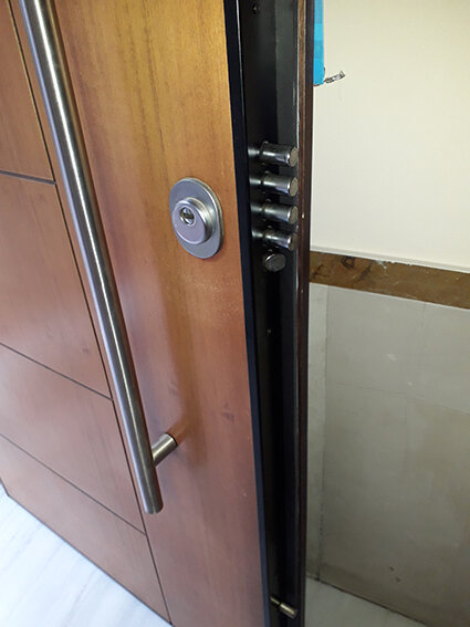

thodoris1985 Δημοσ. 8 Απριλίου 2019 Share Δημοσ. 8 Απριλίου 2019 (επεξεργασμένο) Γνωστός μου άλλαξε κλειδαριά, αφαλό και defender (η παλιά κλειδαριά -κλακ-κλακ- σκάλωσε και δε γύριζε με κανένα κλειδί). Κλειδαριά μου είπε έβαλε CISA γραναζωτή με καταπέλτη (δε ξέρω ποια), αφαλό όμως έβαλε αυτόν εδώ. Το κλειδί δε μου γέμισε και πολύ το μάτι. Του είπαν τα κλασικά για απαραβίαστα και αντίγραφο κλειδιού μόνο με κάρτα. Περιοχή Βριλήσσια. Θέλει αλλαγή (πάλι) ή να τον κρατήσει; Επεξ/σία 8 Απριλίου 2019 από thodoris1985 Συνδέστε για να σχολιάσετε Κοινοποίηση σε άλλες σελίδες άλλες επιλογές

JMc7 Δημοσ. 8 Απριλίου 2019 Share Δημοσ. 8 Απριλίου 2019 26 λεπτά πριν, Jiakometi είπε Η αλήθεια είναι ότι τα διαμερίσματα εκεί είναι μόνο 4. και η κλειδαρια της Cisa (my evo) βγαινει κοντα στα 1000+... ενω η Φιαμ με κανενα 700αρι-800αρι ειναι κομπλε... 5 ώρες πριν, thodoris1985 είπε Γνωστός μου άλλαξε κλειδαριά, αφαλό και defender (η παλιά κλειδαριά -κλακ-κλακ- σκάλωσε και δε γύριζε με κανένα κλειδί). Κλειδαριά μου είπε έβαλε CISA γραναζωτή με καταπέλτη (δε ξέρω ποια), αφαλό όμως έβαλε αυτόν εδώ. Το κλειδί δε μου γέμισε και πολύ το μάτι. Του είπαν τα κλασικά για απαραβίαστα και αντίγραφο κλειδιού μόνο με κάρτα. Περιοχή Βριλήσσια. Θέλει αλλαγή (πάλι) ή να τον κρατήσει; αν το πακετακι βγηκε κοντα στα 170€ ~ 200€ ολα ειναι μια χαρα, αν πληρωσε παραπανω..κριμα τον αφαλο δε θα τον αλλαζα αλλα καλυτερο θα ηταν να εχει ενα μαγνητικο μπροστα γιατι εχουμε καποιες προσπαθειες.... 1 Συνδέστε για να σχολιάσετε Κοινοποίηση σε άλλες σελίδες άλλες επιλογές
thodoris1985 Δημοσ. 8 Απριλίου 2019 Share Δημοσ. 8 Απριλίου 2019 1 minute ago, JMc7 said: αν το πακετακι βγηκε κοντα στα 170€ ~ 200€ ολα ειναι μια χαρα, αν πληρωσε παραπανω..κριμα τον αφαλο δε θα τον αλλαζα αλλα καλυτερο θα ηταν να εχει ενα μαγνητικο μπροστα γιατι εχουμε καποιες προσπαθειες.... Μέσα έπεσες στην τιμή (την ανώτερη). Οπότε κομπλέ. Μαγνητικό, εννοείς το defender; Δε νομίζω, αλλά οκ. Ευχαριστώ 1 Συνδέστε για να σχολιάσετε Κοινοποίηση σε άλλες σελίδες άλλες επιλογές
JMc7 Δημοσ. 8 Απριλίου 2019 Share Δημοσ. 8 Απριλίου 2019 12 λεπτά πριν, thodoris1985 είπε Μέσα έπεσες στην τιμή (την ανώτερη). Οπότε κομπλέ. Μαγνητικό, εννοείς το defender; Δε νομίζω, αλλά οκ. Ευχαριστώ ε, ναι γιατι ειναι ενας κυλινδρος με μπιλιες & δοντια. ηταν δεδομενο πως μετα απο 4 χρονια καποιοι θα ειχαν προσπαθησει... 3 Συνδέστε για να σχολιάσετε Κοινοποίηση σε άλλες σελίδες άλλες επιλογές
