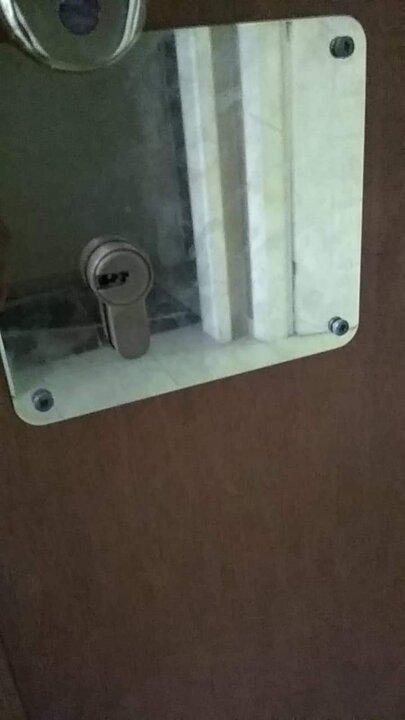

ΠΑΛΑΒΟΥΡΗΣ Δημοσ. 4 Απριλίου 2019 Share Δημοσ. 4 Απριλίου 2019 Καλησπέρα, μπορεί κάποιος από τους ειδήμονες, αν με αυτή την κλειδαριά, μπορώ να την βγάλω καθαρή, ευχαριστω εκ τον προτέρων. Συνδέστε για να σχολιάσετε Κοινοποίηση σε άλλες σελίδες άλλες επιλογές
swayback Δημοσ. 4 Απριλίου 2019 Μέλος Share Δημοσ. 4 Απριλίου 2019 58 λεπτά πριν, ΠΑΛΑΒΟΥΡΗΣ είπε Καλησπέρα, μπορεί κάποιος από τους ειδήμονες, αν με αυτή την κλειδαριά, μπορώ να την βγάλω καθαρή, ευχαριστω εκ τον προτέρων. Cisa Asix ή Astral μου λέει το προφίλ (βάλε μία φωτό το κλειδί (με κρυμμένο κωδικό) θα βοηθούσε για επιβεβαιώση, μήπως έχω πέσει έξω). Αν είναι Asix, θα τον άλλαζα με την πρώτη ευκαιρία. Αν είναι astral, θα το έβαζα στο πρόγραμμα. Κρίμα πάντως, Siamo πόρτα από τις παλιές, να έχει απλό κύλινδρο.⛔ 3 Συνδέστε για να σχολιάσετε Κοινοποίηση σε άλλες σελίδες άλλες επιλογές

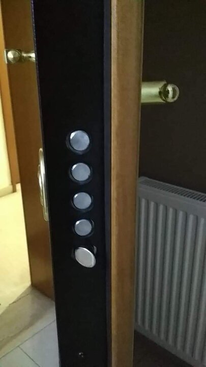

petasis Δημοσ. 7 Απριλίου 2019 Share Δημοσ. 7 Απριλίου 2019 (επεξεργασμένο) Στις 21/2/2019 στις 9:30 ΠΜ, mclein είπε συνηθως 30x40 / 30x45. σε πορτα αλουμινιου, το βασικο ειναι η κλειδαρια & μετα ο κυλινδρος. αν η κλειδαρια ειναι μονου κλειδωματος και rs3s να βαλεις σε σωστη διασταση ο λοστος θ'ανοιξει την πορτα σα ξεκλειδωτη. το θεμα ειναι : καλη κλειδαρια 3 ή περισσοτερων σημειων. ειτε GU, ειτε Cisa για μεγαλυτερη αντοχη στο χρονο. ακολουθως αναβαθμιση σε καποιον ατσαλινο κυλινδρο (astral s, agb9000, eps, rpe, pextra κλπ) Να κάνω και μια άλλη ερώτηση; Κοίταζα την πόρτα, και δεν έχει υποδοχές για την cisa multitop 3 σημείων. Μπορεί να μπει ενώ η πόρτα είναι τοποθετημένη; Πρέπει να απευθυνθώ στον αλλουμινά που την έφτιαξε; Με τον οποίο ψιλοτσακώθηκα γιατί δεν έκανε και καλή δουλειά... Γενικά μου έβαλε φτηνιάρικα πράγματα (όπως "χρυσές" ροζέτες που ήταν βαμμένο σίδερο και φυσικά σκούριασαν και τρέχουν οι σκουριές στο αλουμίνιο). Λες και δεν πλήρωσα όσα ζήτησε... Θα ήταν πιο σίγουρα τα πράγματα αν αγόραζα εγώ την κλειδαριά; Ακόμα δεν έχω αποφασίσει τι είναι καλύτερο, να αλλάξω κλειδαριά ή να βάλω μια (φθηνή; ) πόρτα ασφαλείας... 🙂 Δεν θα πάει ένα τρακοσάρι η κλειδαριά και η τοποθέτηση; Επεξ/σία 7 Απριλίου 2019 από petasis Συνδέστε για να σχολιάσετε Κοινοποίηση σε άλλες σελίδες άλλες επιλογές

swayback Δημοσ. 7 Απριλίου 2019 Μέλος Share Δημοσ. 7 Απριλίου 2019 2 ώρες πριν, petasis είπε Να κάνω και μια άλλη ερώτηση; Κοίταζα την πόρτα, και δεν έχει υποδοχές για την cisa multitop 3 σημείων. Μπορεί να μπει ενώ η πόρτα είναι τοποθετημένη; Πρέπει να απευθυνθώ στον αλλουμινά που την έφτιαξε; Με τον οποίο ψιλοτσακώθηκα γιατί δεν έκανε και καλή δουλειά... Γενικά μου έβαλε φτηνιάρικα πράγματα (όπως "χρυσές" ροζέτες που ήταν βαμμένο σίδερο και φυσικά σκούριασαν και τρέχουν οι σκουριές στο αλουμίνιο). Λες και δεν πλήρωσα όσα ζήτησε... Θα ήταν πιο σίγουρα τα πράγματα αν αγόραζα εγώ την κλειδαριά; Ακόμα δεν έχω αποφασίσει τι είναι καλύτερο, να αλλάξω κλειδαριά ή να βάλω μια (φθηνή; ) πόρτα ασφαλείας... 🙂 Δεν θα πάει ένα τρακοσάρι η κλειδαριά και η τοποθέτηση; Περίμενε να σου απαντήσει ο JMc7 για περισσότερα αλλά σίγουρα δεν θα δώσεις 300 για κλειδαριά 3 σημείων ακόμα κι αν τη συνδυάσεις με καλό κύλινδρο. Επίσης, θα βοηθούσε να βάλεις φωτογραφίες του προφίλ. Να δούμε αν μπορεί να μπει η Cisa Multitop. Είσαι εντός ή εκτός Αθηνών; 24 λεπτά πριν, costas80 είπε Χαιρετώ την παρέα. Πήρα προσφορά από siamo για πόρτα ασφαλείας παραγωγικού τύπου. Εξωτερικά θα είναι αλουμίνιο σε χρώμα ξύλου και εσωτερικά καπλαμά. Κλειδαριά αυτός βάζει mottura q defender. Κύλινδρο ces wsm και defender δικό του κωνικό. Εδώ να σημειώσω ότι ο πωλητής ήταν κάθετος ότι βάζει μόνο αυτά και ότι είναι τοπ και ότι οι άλλοι δεν ξέρουν. Η τιμή που μου έδωσε στην οποία συμπεριλαμβάνονται οι μετρήσεις και τοποθέτηση με τσιμέντο σε μονοκατοικία έξω από Χαλκίδα είναι 1385 ευρώ + ΦΠΑ. Το ερώτημα μου προς αυτούς που ξέρουν είναι αν αξίζει ή αν θα πρέπει να απευθυνθώ αλλού. Η πόρτα είναι πολύ καλή γενικά, αλλά τα 1385+ΦΠΑ είναι ΠΟΛΛΑ. Φαντάσου ότι ο Παραγωγικός τύπος με laminate επενδύσεις μέσα-έξω και μία μονή μηχανική κλειδαριά (σαν αυτή που θα έχει η πόρτα για την οποία πήρες προσφορά) θυμάμαι βγαίνει κάπου ~900€ + ΦΠΑ. Σίγουρα θα παίζει ρόλο και θα ανεβάζει σημαντικά το κόστος το ότι έχεις επιλέξει αλουμίνιο εξωτερικά και λογικά το ότι είσαι μακριά. Επίσης, η εσωτερική επένδυση θα είναι laminate απλή ή καπλαμάς με σχέδια, κ.λπ.; Γιατί κι αυτό θα ανεβάζει το κόστος. Είναι πολύ καλή πόρτα πάντως, με καλή θωράκιση, ιδιαίτερα ενισχυμένα στα ευαίσθητα σημεία, κ.λπ.. Και για μονοκατοικία εκεί που είσαι, νομίζω είναι πολύ καλή επιλογή. Κάνε την έρευνα σου εσύ όμως. Ίσως να βρεις κάτι που να σου "κάνει" καλύτερα. Και ο SteelDoor έχει καλές πόρτες. Κάτι ακόμα. Η προσφορά που πήρες ήταν από Αριστοτέλους στην Αθήνα ή από άλλο κατάστημα που έχει πόρτες Siamo; Για να είναι απόλυτοι στην επιλογή κλειδαριάς και κυλίνδρου, φαντάζομαι εκεί πήγες (Αριστοτέλους).. 1 Συνδέστε για να σχολιάσετε Κοινοποίηση σε άλλες σελίδες άλλες επιλογές

petasis Δημοσ. 7 Απριλίου 2019 Share Δημοσ. 7 Απριλίου 2019 1 ώρα πριν, swayback είπε Περίμενε να σου απαντήσει ο JMc7 για περισσότερα αλλά σίγουρα δεν θα δώσεις 300 για κλειδαριά 3 σημείων ακόμα κι αν τη συνδυάσεις με καλό κύλινδρο. Επίσης, θα βοηθούσε να βάλεις φωτογραφίες του προφίλ. Να δούμε αν μπορεί να μπει η Cisa Multitop. Είσαι εντός ή εκτός Αθηνών; είχα βάλει φωτογραφία εδώ: Ασπροπύργο μένω. Συνδέστε για να σχολιάσετε Κοινοποίηση σε άλλες σελίδες άλλες επιλογές
