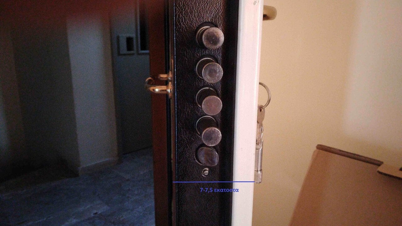

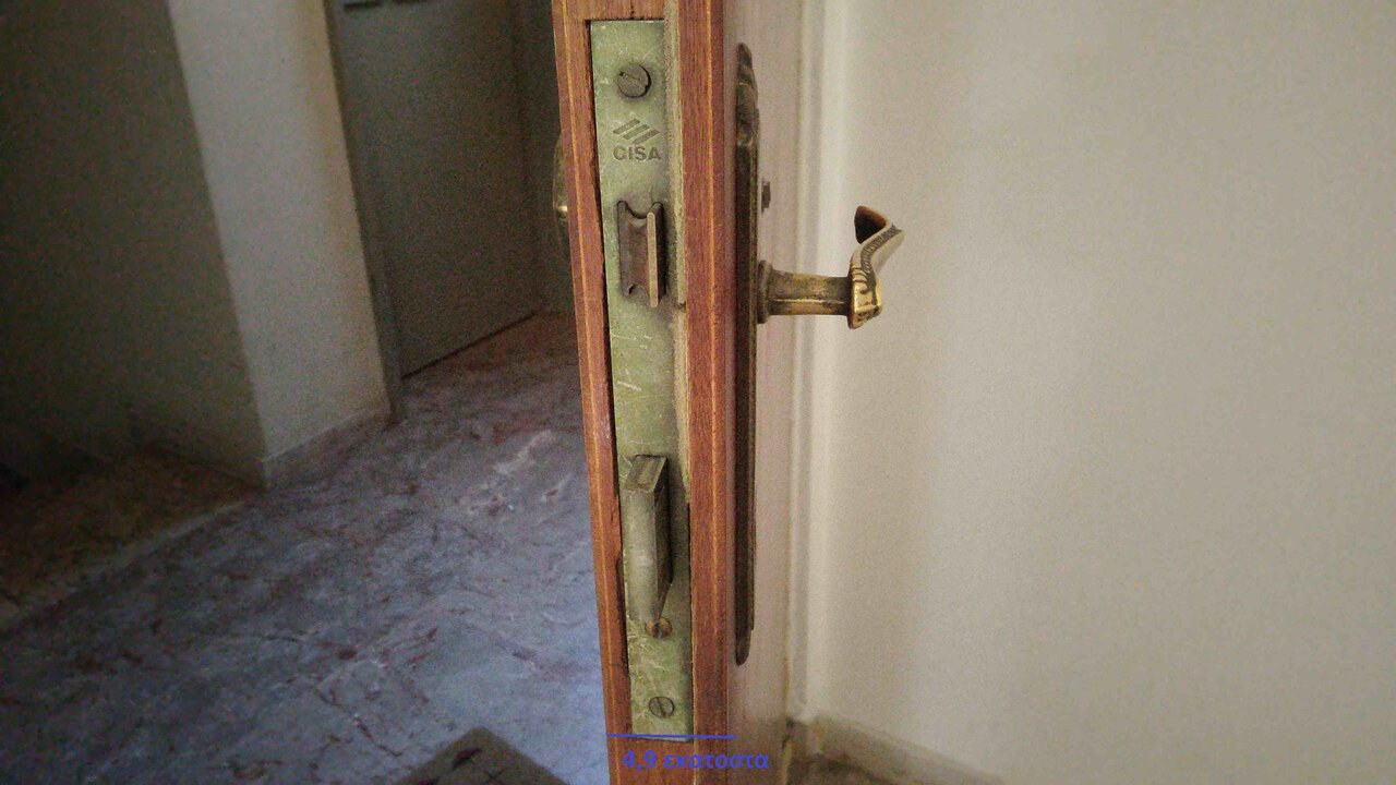

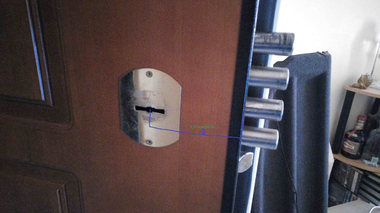

LIONOR Δημοσ. 4 Απριλίου 2019 Share Δημοσ. 4 Απριλίου 2019 (επεξεργασμένο) Επανερχομαι στο θεμα, αφου εχω διαβασει εδω παααρα πολλες σελιδες εδω και πλεον θελω μια 'τελικη' συμβουλη για αλλαγη κλειδαριας: Αυτη που εχω τωρα, μαλλον ειναι potend 7000 Σκεφτομαι να βαλω: κλειδαρια: cisa revolution pro ή Mul-Lock LOS κυλινδρο: abloy protec2 ή Evva 4ks ή kaba experT ή Mul-T-Lock MT5+ 3+1+1 deffender: Disec Monolito Diamond BKD250 ή Disec Monolito BD200 Επισης σκεφτομαι να αλλαξω σε μια απλη κλειδαρια που εχω σε ξυλινη πορτα της πλακας, και να βαλω αυτον τον κυλινδρο: agb scudo 9000 Οι αποριες μου (που ειναι και πολλες), ειναι οι εξης: 1) Οπως φαινεται στην 2ηφωτο, η αποσταση μεταξυ κεντρου κλειδαριας και πιρρων, ειναι 7,5 εκ. Αρα θα χρειαστω κλειδαρια 70mm; 2) Στην 1ηφωτο τι διαστασης κυλινδρο θα χρειαστω; 80mm; 3) Οι δυο κλειδαριες που αναφερω, εχουν καποια σημαντικη διαφορα ή να βαλω οποια απο τις δυο βρω; 4) Αν επιλεξω τον abloy ή τον eva4ks, σκεφτομαι να βαλω την 'απλη' εκδοδη, μιας και αναφερθηκε οτι σε συνδυασμο με ενα καλο deffender, δεν αξιζει ο 'ενισχυμενος' 5) Για deffender σκεφτομαι το bkd250. Ειδα οπως οτι υπαρχει και το bd290 αλλα και το bks200, οπως αντιστοιχα του bd200, υπαρχει και το bd120. Απο ολα αυτα ποια θα ηταν η καλυτερη επιλογη; Αν γινεται να εχω δυο επιλογες, μια ακριβη και μια φτηνη 6) Για την ξυλινη πορτα, 3ηφωτο, ο κυλινδρος τι διασταση πρεπει να χει...; Μια ενδεικτικη προσφορα που ειδα απο σαιτ, για cisa revo-abloy2-bkd250 ειναι στα 400 ευρω με τοποθετηση. Μου φαινονται υπερβoλικα, αν εχετε να μου προτεινετε καποιο αξιοπιστο μαγαζι στην Αθηνα, περιοχη Ιλισσια, ή κανενα απο τα παιδια εδω αν ενδιαφερεται, μιλαμε σε pm Επεξ/σία 4 Απριλίου 2019 από LIONOR Συνδέστε για να σχολιάσετε Κοινοποίηση σε άλλες σελίδες άλλες επιλογές
swayback Δημοσ. 4 Απριλίου 2019 Μέλος Share Δημοσ. 4 Απριλίου 2019 (επεξεργασμένο) 2 ώρες πριν, LIONOR είπε Επανερχομαι στο θεμα, αφου εχω διαβασει εδω παααρα πολλες σελιδες εδω και πλεον θελω μια 'τελικη' συμβουλη για αλλαγη κλειδαριας: Αυτη που εχω τωρα, μαλλον ειναι potend 7000 Σκεφτομαι να βαλω: κλειδαρια: cisa revolution pro ή Mul-Lock LOS κυλινδρο: abloy protec2 ή Evva 4ks ή kaba experT ή Mul-T-Lock MT5+ 3+1+1 deffender: Disec Monolito Diamond BKD250 ή Disec Monolito BD200 Επισης σκεφτομαι να αλλαξω σε μια απλη κλειδαρια που εχω σε ξυλινη πορτα της πλακας, και να βαλω αυτον τον κυλινδρο: agb scudo 9000 Οι αποριες μου (που ειναι και πολλες), ειναι οι εξης: 1) Οπως φαινεται στην 2ηφωτο, η αποσταση μεταξυ κεντρου κλειδαριας και πιρρων, ειναι 7,5 εκ. Αρα θα χρειαστω κλειδαρια 70mm; 2) Στην 1ηφωτο τι διαστασης κυλινδρο θα χρειαστω; 80mm; 3) Οι δυο κλειδαριες που αναφερω, εχουν καποια σημαντικη διαφορα ή να βαλω οποια απο τις δυο βρω; 4) Αν επιλεξω τον abloy ή τον eva4ks, σκεφτομαι να βαλω την 'απλη' εκδοδη, μιας και αναφερθηκε οτι σε συνδυασμο με ενα καλο deffender, δεν αξιζει ο 'ενισχυμενος' 5) Για deffender σκεφτομαι το bkd250. Ειδα οπως οτι υπαρχει και το bd290 αλλα και το bks200, οπως αντιστοιχα του bd200, υπαρχει και το bd120. Απο ολα αυτα ποια θα ηταν η καλυτερη επιλογη; Αν γινεται να εχω δυο επιλογες, μια ακριβη και μια φτηνη 6) Για την ξυλινη πορτα, 3ηφωτο, ο κυλινδρος τι διασταση πρεπει να χει...; Μια ενδεικτικη προσφορα που ειδα απο σαιτ, για cisa revo-abloy2-bkd250 ειναι στα 400 ευρω με τοποθετηση. Μου φαινονται υπερβoλικα, αν εχετε να μου προτεινετε καποιο αξιοπιστο μαγαζι στην Αθηνα, περιοχη Ιλισσια, ή κανενα απο τα παιδια εδω αν ενδιαφερεται, μιλαμε σε pm Καλησπέρα. 1. Σωστά, 70mm κλειδαριά θες (4πίροι πάνω και γλώσσα κάτω). 2. Σωστά. Κύλινδρο διάστασης 30-50 (80mm). 3. Και οι δύο είναι πολύ καλές, με διπλό καταπέλτη. Ο mclein είχε γράψει ότι οι Cisa είναι πιο ποιοτικές εσωτερικά αλλά όπως και να χει, είναι εξαιρετικές και οι δύο. 4. Σωστά. Είναι υπερβολή να βάλεις τον hardened Abloy όταν θα βάλεις τόσο καλό defender. 5. Defender (καλύτερο προς χειρότερο): Disec CLS5 > Disec Diamond BKD250 > Disec Kripton BKS200 > Disec Super Top BD290 > Disec Monolito Rok BD200 > Disec BS200/BD120. To Disec Monolito BD200 είναι το λιγότερο που θα έβαζα, το Diamond BKD250 είναι πολύ ενισχυμένο και είναι η επόμενη επιλογή μου μετά το BD200 και το CLS5 είναι ότι πιο ενισχυμένο υπάρχει, αλλά είναι ιδιαίτερα ακριβό και δεν συνεργάζεται σωστά με Abloy Protec2. Συνεπώς, το Diamond BKD250 είναι η καλύτερη επιλογή για Abloy. Διαφορετικά, αν θες το Disec CLS5 επειδή είναι το πιο ενισχυμένο, πας για EVVA 4KS ή Kaba ExperT ή Mul-T-Lock MT5+ (με αυτή τη σειρά προτίμησης). Περισσότερα για τα defender εδώ. 6. Συνήθως 30-30 (60mm) είναι η ιδανική. Καλή επιλογή ο AGB 9000 για την ξύλινη. 400€ (με ΦΠΑ μέσα) δεν είναι υπερβολική τιμή για το συγκεκριμένο set, αλλά αν το ψάξεις, θα το βρεις αρκετά φθηνότερα (50~100€ φθηνότερα - μιλάμε πάντα για τιμές Αθήνας). Επεξ/σία 4 Απριλίου 2019 από swayback 1 Συνδέστε για να σχολιάσετε Κοινοποίηση σε άλλες σελίδες άλλες επιλογές
LIONOR Δημοσ. 4 Απριλίου 2019 Share Δημοσ. 4 Απριλίου 2019 (επεξεργασμένο) Σε ευχαριστω swayback! Επεξ/σία 4 Απριλίου 2019 από LIONOR 1 Συνδέστε για να σχολιάσετε Κοινοποίηση σε άλλες σελίδες άλλες επιλογές
