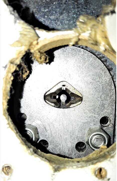

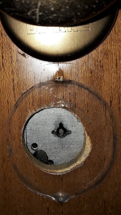

TANPY Δημοσ. 2 Απριλίου 2019 Share Δημοσ. 2 Απριλίου 2019 Τώρα που έμαθα τι είναι το defender… Δείτε φωτο Omega Multi T Lock (όχι plus) σε Dierre 15+ ετων. Η έξτρα πλακίτσα (1.5mm?) πάνω στο σώμα της κλειδαριάς, που είναι καμπύλη στην πάνω πλευρά, αν είναι μαγγανίου & παίζει ρόλο Defender, δεν θα έπρεπε να είναι από την έξω πλευρά της πόρτας? Παίρνει καμμιά αναβάθμιση ασφαλείας? Έψαξα παλιά post αλλά μόνο για Ω-plus είδα… Μπορούν να απαντήσουν @JMc7 / Swayback ?? Συνδέστε για να σχολιάσετε Κοινοποίηση σε άλλες σελίδες άλλες επιλογές

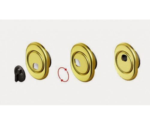

swayback Δημοσ. 2 Απριλίου 2019 Μέλος Share Δημοσ. 2 Απριλίου 2019 1 ώρα πριν, TANPY είπε Τώρα που έμαθα τι είναι το defender… Δείτε φωτο Omega Multi T Lock (όχι plus) σε Dierre 15+ ετων. Η έξτρα πλακίτσα (1.5mm?) πάνω στο σώμα της κλειδαριάς, που είναι καμπύλη στην πάνω πλευρά, αν είναι μαγγανίου & παίζει ρόλο Defender, δεν θα έπρεπε να είναι από την έξω πλευρά της πόρτας? Παίρνει καμμιά αναβάθμιση ασφαλείας? Έψαξα παλιά post αλλά μόνο για Ω-plus είδα… Μπορούν να απαντήσουν @JMc7 / Swayback ?? Έχουν βάλει πλάκα μαγγανίου στην Omega σου και την έχουν βάλει σωστά από ότι βλέπω. Απλά έχει διαφορετικό σχήμα η πλάκα μαγγανίου που έχεις, από αυτή που τοποθετείται τώρα. Spoiler Αριστερά η πλάκα μαγγανίου (η στρογγυλή) Θα μπορούσες να βάλεις defender για Omega, είτε το απλό είτε το μαγνητικό, αλλά νομίζω δεν υπάρχει λόγος εφόσον έχεις πλάκα μαγγανίου. Συνδέστε για να σχολιάσετε Κοινοποίηση σε άλλες σελίδες άλλες επιλογές
TANPY Δημοσ. 2 Απριλίου 2019 Share Δημοσ. 2 Απριλίου 2019 30 λεπτά πριν, swayback είπε Έχουν βάλει πλάκα μαγγανίου στην Omega σου και την έχουν βάλει σωστά από ότι βλέπω. Απλά έχει διαφορετικό σχήμα η πλάκα μαγγανίου που έχεις, από αυτή που τοποθετείται τώρα. Εμφάνιση κρυμμένου περιεχομένου Αριστερά η πλάκα μαγγανίου (η στρογγυλή) Θα μπορούσες να βάλεις defender για Omega, είτε το απλό είτε το μαγνητικό, αλλά νομίζω δεν υπάρχει λόγος εφόσον έχεις πλάκα μαγγανίου. Tks 5/5. Κατάλαβα, μαγγανίου είναι η πλάκα από την άλλη πλευρά και ότι το Disec BD10800 ταιριάζει στις υποδοχές στήριξης και των παλιών Ω (μη Plus). Να είσαι καλά. 1 Συνδέστε για να σχολιάσετε Κοινοποίηση σε άλλες σελίδες άλλες επιλογές
