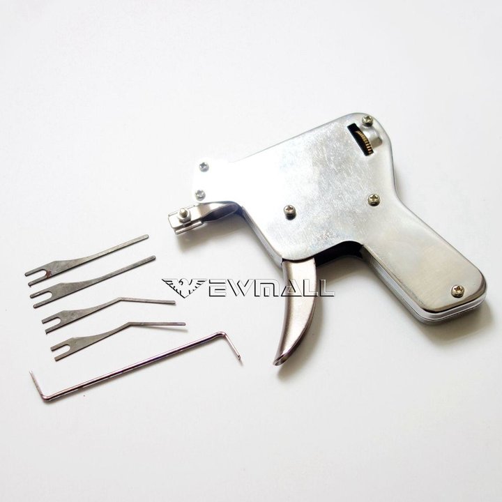

Dvs Δημοσ. 28 Ιουνίου 2018 Δημοσ. 28 Ιουνίου 2018 Καλημέρα, εργαλεία σαν αυτό σε ποιες κλειδαριές δουλεύουν; Έχουν πρακτική εφαρμογή πάνω σε EVA, Abloy και Astral S ? Δεδομένου οτι μπορεί να τα βρει κάποιος εύκολα και με μηδενική γνωση, βγάζει εκτός όλες τις κλειδαριές που ανοίγει.

swayback Δημοσ. 30 Ιουνίου 2018 Μέλος Δημοσ. 30 Ιουνίου 2018 (επεξεργασμένο) Στις 28/6/2018 στις 12:18 ΜΜ, Dvs είπε Καλημέρα, εργαλεία σαν αυτό σε ποιες κλειδαριές δουλεύουν; Έχουν πρακτική εφαρμογή πάνω σε EVA, Abloy και Astral S ? Δεδομένου οτι μπορεί να τα βρει κάποιος εύκολα και με μηδενική γνωση, βγάζει εκτός όλες τις κλειδαριές που ανοίγει. Για ευνόητους λόγους, νομίζω είναι καλύτερα να μην αναφερθεί σε ποιες κατηγορίες κυλίνδρων θα μπορούσε να λειτουργήσει. Σίγουρα πάντως δεν λειτουργεί σε κυλίνδρους που δεν έχουν καν ελατήρια στον μηχανισμό τους (abloy protec 2, evva 3ks/4ks, evva mcs, dom diamant). Χωρίς αυτό να σημαίνει ότι μπορεί να ανοίξει καλούς κυλίνδρους που έχουν ελατήρια εσωτερικά. Δεν ξέρω αν βοηθάω.. Επεξ/σία 30 Ιουνίου 2018 από swayback
turbat0s Δημοσ. 30 Ιουνίου 2018 Δημοσ. 30 Ιουνίου 2018 10 ώρες πριν, swayback είπε Χωρίς αυτό να σημαίνει ότι μπορεί να ανοίξει καλούς κυλίνδρους που έχουν ελατήρια εσωτερικά. Ποιοί είναι αυτοί δηλαδή?
Alejandro Δημοσ. 30 Ιουνίου 2018 Δημοσ. 30 Ιουνίου 2018 13 λεπτά πριν, turbat0s είπε Ποιοί είναι αυτοί δηλαδή? Scudo 9000, AGB Scudo DCK, AP4, RS3s, Mul-T-Lock (Interactive, MT5+) και άλλοι... 1
