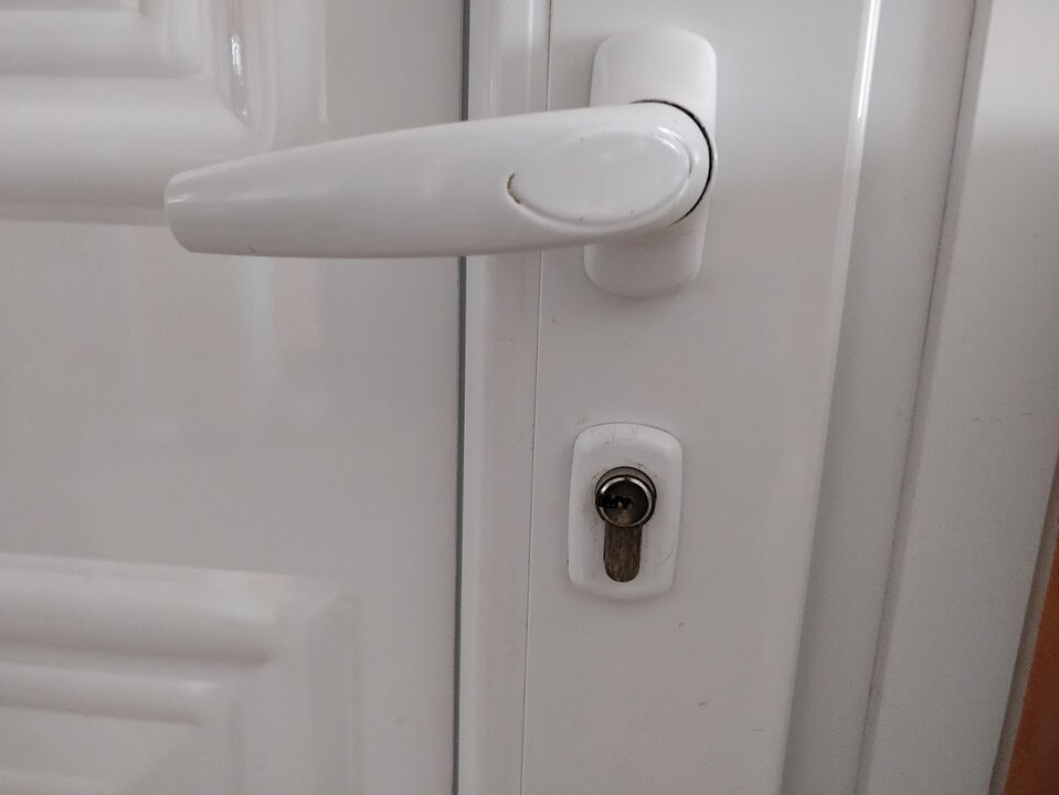

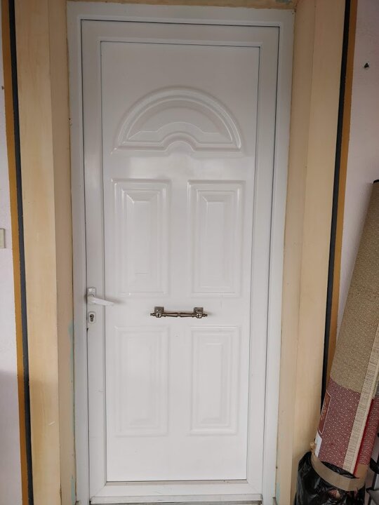

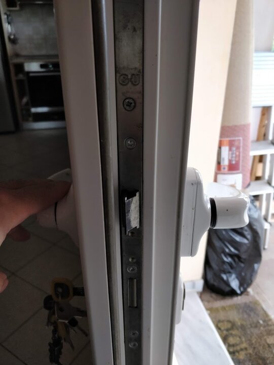

CptBill Δημοσ. 1 Απριλίου 2019 Share Δημοσ. 1 Απριλίου 2019 σε εξοχικη κατοικια καπου στην επαρχια υπαρχει αυτη η πορτα εγκατεστημενη η οποια οπως καταβαινω πρεπει να ειναι pvc. Φανταζομαι οτι ως πορτα δεν προσφερει καμια ασφαλεια? Θα προτεινατε αλλαγη κλειδαριας με κατι συγκεκριμενο η ακομα καλυτερα, αλλαγη πορτας και εαν να εχετε καποιες προτασεις; (σημειωτεον οτι ειναι στο σημειο που ειναι η πορτα βρεχεται απο βροχη) . Συνδέστε για να σχολιάσετε Κοινοποίηση σε άλλες σελίδες άλλες επιλογές
JMc7 Δημοσ. 1 Απριλίου 2019 Share Δημοσ. 1 Απριλίου 2019 16 λεπτά πριν, CptBill είπε σε εξοχικη κατοικια καπου στην επαρχια υπαρχει αυτη η πορτα εγκατεστημενη η οποια οπως καταβαινω πρεπει να ειναι pvc. Φανταζομαι οτι ως πορτα δεν προσφερει καμια ασφαλεια? Θα προτεινατε αλλαγη κλειδαριας με κατι συγκεκριμενο η ακομα καλυτερα, αλλαγη πορτας και εαν να εχετε καποιες προτασεις; (σημειωτεον οτι ειναι στο σημειο που ειναι η πορτα βρεχεται απο βροχη) . μονο εναν σοβαροτερο κυλινδρο γυρω στα 50-60 ευρω χρειαζεσαι. γιατι ν'αλλαξεις μια αλουμινοπορτα με κλειδαρια 3-5 κλειδωματων ; αν φυσικα περισσευει χρημα, προχωρας σε θωρακισμενη. Συνδέστε για να σχολιάσετε Κοινοποίηση σε άλλες σελίδες άλλες επιλογές
CptBill Δημοσ. 1 Απριλίου 2019 Share Δημοσ. 1 Απριλίου 2019 11 λεπτά πριν, JMc7 είπε μονο εναν σοβαροτερο κυλινδρο γυρω στα 50-60 ευρω χρειαζεσαι. γιατι ν'αλλαξεις μια αλουμινοπορτα με κλειδαρια 3-5 κλειδωματων ; αν φυσικα περισσευει χρημα, προχωρας σε θωρακισμενη. thanks. Οχι, δεν υπαρχει η οικονομικη ανεσα για πορτα, οποτε προτιμω σε πρωτη φαση αλλαγη κλειδαριας. μεγεθος κυλινδρου πως μπορω να καταλαβω; πρεπει να βγαλω τον υπαρχον κυλινδρο; Προτασεις για νεο κυλινδρο (φανταζομαι εχουν χιλιοειπωθει στο παρελθον αλλα ας ρωτησω και εγω 😛 ) Συνδέστε για να σχολιάσετε Κοινοποίηση σε άλλες σελίδες άλλες επιλογές
JMc7 Δημοσ. 1 Απριλίου 2019 Share Δημοσ. 1 Απριλίου 2019 Μόλις τώρα, CptBill είπε thanks. Οχι, δεν υπαρχει η οικονομικη ανεσα για πορτα, οποτε προτιμω σε πρωτη φαση αλλαγη κλειδαριας. μεγεθος κυλινδρου πως μπορω να καταλαβω; πρεπει να βγαλω τον υπαρχον κυλινδρο; Προτασεις για νεο κυλινδρο (φανταζομαι εχουν χιλιοειπωθει στο παρελθον αλλα ας ρωτησω και εγω 😛 ) 40x40 τον βλεπω αλλα δεν ειμαι σιγουρος. ξεβιδωνεις τον κυλινδρο, τον βγαζεις & τον μετρας 1 Συνδέστε για να σχολιάσετε Κοινοποίηση σε άλλες σελίδες άλλες επιλογές
CptBill Δημοσ. 1 Απριλίου 2019 Share Δημοσ. 1 Απριλίου 2019 25 λεπτά πριν, JMc7 είπε 40x40 τον βλεπω αλλα δεν ειμαι σιγουρος. ξεβιδωνεις τον κυλινδρο, τον βγαζεις & τον μετρας στο ευρος των 50 ευρω σε 40χ40 τι παιζει ως επιλογες; σε κανα τριημερο που θα ειμαι εκει θα ξερω ακριβες μεγεθος Συνδέστε για να σχολιάσετε Κοινοποίηση σε άλλες σελίδες άλλες επιλογές
