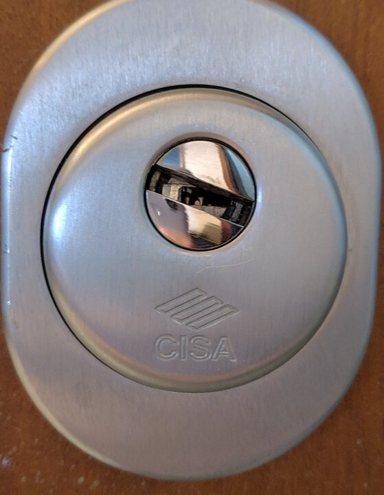

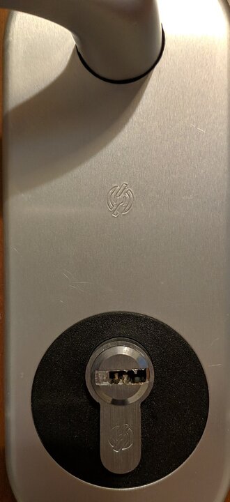

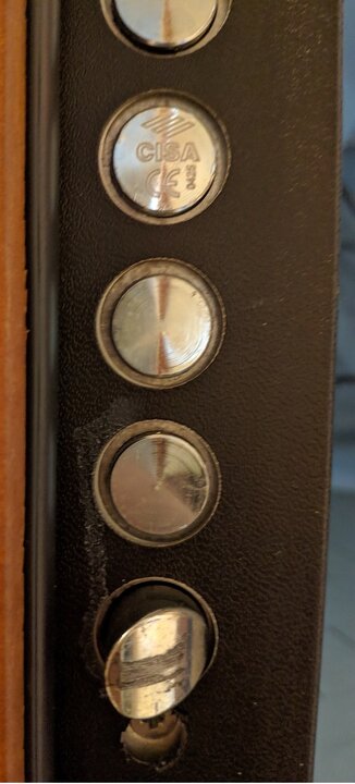

keftedakos Δημοσ. 31 Μαρτίου 2019 Share Δημοσ. 31 Μαρτίου 2019 (επεξεργασμένο) Καλησπέρα, μιας και δεν έχω ιδέα από κλειδαριές και θέλω να δω σε τι επίπεδο ασφάλειας βρίσκεται η παρακάτω, επισυνάπτω 3 φωτογραφίες για συμβουλές. Ευχαριστώ. Επεξ/σία 31 Μαρτίου 2019 από keftedakos Συνδέστε για να σχολιάσετε Κοινοποίηση σε άλλες σελίδες άλλες επιλογές
JMc7 Δημοσ. 31 Μαρτίου 2019 Share Δημοσ. 31 Μαρτίου 2019 (επεξεργασμένο) 3 λεπτά πριν, keftedakos είπε Καλησπέρα, μιας και δεν έχω ιδέα από κλειδαριές και θέλω να δω σε τι επίπεδο ασφάλειας βρίσκεται η παρακάτω, επισυνάπτω 3 φωτογραφίες για συμβουλές. Ευχαριστώ. πλεον : 0/10 ο κυλινδρος 5~8/10 η κλειδαρια & το defender (με το τελευταιο να μη το εχεις φωτογραφισει) Επεξ/σία 31 Μαρτίου 2019 από JMc7 1 Συνδέστε για να σχολιάσετε Κοινοποίηση σε άλλες σελίδες άλλες επιλογές
keftedakos Δημοσ. 31 Μαρτίου 2019 Share Δημοσ. 31 Μαρτίου 2019 (επεξεργασμένο) Ευχαριστώ! Μπορώ να βάλω οποιονδήποτε καλό συνδυασμό επιλέξω ή αυτό εξαρτάται και από την ίδια την πόρτα; Να και το defender Επεξ/σία 31 Μαρτίου 2019 από keftedakos Συνδέστε για να σχολιάσετε Κοινοποίηση σε άλλες σελίδες άλλες επιλογές
JMc7 Δημοσ. 31 Μαρτίου 2019 Share Δημοσ. 31 Μαρτίου 2019 10 λεπτά πριν, keftedakos είπε Ευχαριστώ! Μπορώ να βάλω οποιονδήποτε καλό συνδυασμό επιλέξω ή αυτό εξαρτάται και από την ίδια την πόρτα; Να και το defender προσωπικα θα αγοραζα εναν κυλινδρο κοστους >100€ για να εκμεταλευτω τη γραναζωτη κλειδαρια & το ατσαλινο defender που βλεπω στις φωτο. ιδανικα με βαση την προστασια & την τιμη της : abloy protec² + ροτορακι mul-t-lock mt5 evva 4ks mauer nw5 winkhaus x-tra kaba experT agb dck evva ics 2 Συνδέστε για να σχολιάσετε Κοινοποίηση σε άλλες σελίδες άλλες επιλογές
