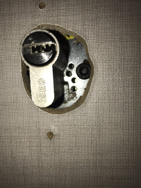

Επισκέπτης Δημοσ. 28 Μαρτίου 2019 Share Δημοσ. 28 Μαρτίου 2019 Καλησπέρα παιδιά, προσπαθώ να αλλάξω κύλινδρο, έχω ξεβιδώσει την πλαινή βίδα, γυρνάω το κλειδί για να γυρίσει το κοκκοράκι αλλά ο κύλινδρος δεν βγαίνει με τίποτα. Υπάρχει περίπτωση να τον εμποδίζει κάτι άλλο; Συνδέστε για να σχολιάσετε Κοινοποίηση σε άλλες σελίδες άλλες επιλογές

swayback Δημοσ. 28 Μαρτίου 2019 Μέλος Share Δημοσ. 28 Μαρτίου 2019 13 λεπτά πριν, john_petrucci7 είπε Εγω που εχω μια αντιστοιχη πορτα (με μονη διαφορα αντι για τριπλους πυρους πανω κατω εχω διπλους) κι εχοντας αλλαξει σε revo pro, dck και bkd250 εχω κανει καποια διαφορα? Γιατι βλεπω οι περισσοτερες πορτες copy paste ειναι... Εννοείς διαφορά σε σχέση με την χρηματοκιβωτίου που είχες; Ε, φαντάσου ότι τώρα έχεις μία κλειδαριά που για την ώρα κατατάσσεται στις «απαραβίαστες» μιας και δεν έχουμε καταγεγραμμένα κρούσματα αθόρυβης παραβίασης, χωρίς να προκληθεί ζημιά. 12 λεπτά πριν, chemikal είπε Καλησπέρα παιδιά, προσπαθώ να αλλάξω κύλινδρο, έχω ξεβιδώσει την πλαινή βίδα, γυρνάω το κλειδί για να γυρίσει το κοκκοράκι αλλά ο κύλινδρος δεν βγαίνει με τίποτα. Υπάρχει περίπτωση να τον εμποδίζει κάτι άλλο; Τύπος πόρτας; Κλειδαριά; Κάποια φωτογραφία θα βοηθούσε. 2 λεπτά πριν, Antonis31 είπε ερωτηση ασχετου... η πλακα μαγγανιου ειναι κάτι που βάζεις προσθετα η εχει η omega plus ? εγω που εχω βαλει omega plus πως θα δω αν εχει την πλάκα μαγγανίου??? Είναι κάτι ανεξάρτητο από την κλειδαριά. Το βάζεις πρόσθετα με σκοπό να αποφύγεις/δυσκολέψεις σημαντικά, την εξόλκευση ή το τρύπημα του πυρήνα της κλειδαριάς. Πρέπει να βγάλεις το εξωτερικό διακοσμητικό όπου μπαίνει το κλειδί (θα είναι βιδωτό ή κουμπωτό) για να δεις αν έχει ή όχι πλάκα μαγγανίου. Αν το βγάλεις και βλέπεις τον στρογγυλό ορειχάλκινο πυρήνα της κλειδαριάς, δεν έχει. Βγάλε μία φωτό και θα σου πούμε. Συνδέστε για να σχολιάσετε Κοινοποίηση σε άλλες σελίδες άλλες επιλογές
john_petrucci7 Δημοσ. 28 Μαρτίου 2019 Share Δημοσ. 28 Μαρτίου 2019 3 λεπτά πριν, swayback είπε Εννοείς διαφορά σε σχέση με την χρηματοκιβωτίου που είχες; Ε, φαντάσου ότι τώρα έχεις μία κλειδαριά που για την ώρα κατατάσσεται στις «απαραβίαστες» μιας και δεν έχουμε καταγεγραμμένα κρούσματα αθόρυβης παραβίασης, χωρίς να προκληθεί ζημιά. Τύπος πόρτας; Κλειδαριά; Κάποια φωτογραφία θα βοηθούσε. Είναι κάτι ανεξάρτητο από την κλειδαριά. Το βάζεις πρόσθετα με σκοπό να αποφύγεις/δυσκολέψεις σημαντικά, την εξόλκευση ή το τρύπημα του πυρήνα της κλειδαριάς. Πρέπει να βγάλεις το εξωτερικό διακοσμητικό όπου μπαίνει το κλειδί (θα είναι βιδωτό ή κουμπωτό) για να δεις αν έχει ή όχι πλάκα μαγγανίου. Αν το βγάλεις και βλέπεις τον στρογγυλό ορειχάλκινο πυρήνα της κλειδαριάς, δεν έχει. Βγάλε μία φωτό και θα σου πούμε. Κλασσικη πορτα εξ αρχης σαν τη φωτο που παρεθεσε ο φιλος με κλασσικα εξ αρχης κ2 απανω. Ποτε δεν ειχα χρηματοκιβωτιου Συνδέστε για να σχολιάσετε Κοινοποίηση σε άλλες σελίδες άλλες επιλογές
Επισκέπτης Δημοσ. 28 Μαρτίου 2019 Share Δημοσ. 28 Μαρτίου 2019 (επεξεργασμένο) 22 λεπτά πριν, swayback είπε Καλησπέρα παιδιά, προσπαθώ να αλλάξω κύλινδρο, έχω ξεβιδώσει την πλαινή βίδα, γυρνάω το κλειδί για να γυρίσει το κοκκοράκι αλλά ο κύλινδρος δεν βγαίνει με τίποτα. Υπάρχει περίπτωση να τον εμποδίζει κάτι άλλο; Τύπος πόρτας; Κλειδαριά; Κάποια φωτογραφία θα βοηθούσε. Πόρτα ασφαλείας, κλειδαριά iseo (νομίζω), κύλινδρος iseo r6 plus Επεξ/σία 28 Μαρτίου 2019 από Επισκέπτης φωτογραφια Συνδέστε για να σχολιάσετε Κοινοποίηση σε άλλες σελίδες άλλες επιλογές
swayback Δημοσ. 28 Μαρτίου 2019 Μέλος Share Δημοσ. 28 Μαρτίου 2019 10 λεπτά πριν, john_petrucci7 είπε Κλασσικη πορτα εξ αρχης σαν τη φωτο που παρεθεσε ο φιλος με κλασσικα εξ αρχης κ2 απανω. Ποτε δεν ειχα χρηματοκιβωτιου Και πάλι, πολύ μεγάλη η διαφορά. Πριν άνοιγε σε δευτερόλεπτα η πόρτα σου, τώρα θέλει τροχό και τρυπάνι. Δεδομένου ότι είναι λίγο σπάνιο να ασχοληθούν με την πόρτα (στρέβλωση, κ.λπ.), δεν θα με απασχολούσε τόσο η απλή θωράκιση της πόρτας. Είσαι σε πολύ καλό επίπεδο. 5 λεπτά πριν, chemikal είπε Πόρτα ασφαλείας, κλειδαριά iseo (νομίζω), κύλινδρος iseo r6 plus Πλαϊνή βίδα; Έχεις βγάλει το εσωτερικό διακοσμητικό και στη συνέχεια τη βίδα που βρίσκεται κάτω δεξιά από τον κύλινδρο; Συνδέστε για να σχολιάσετε Κοινοποίηση σε άλλες σελίδες άλλες επιλογές

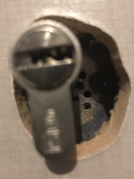

Επισκέπτης Δημοσ. 28 Μαρτίου 2019 Share Δημοσ. 28 Μαρτίου 2019 (επεξεργασμένο) 8 ώρες πριν, swayback είπε Πλαϊνή βίδα; Έχεις βγάλει το εσωτερικό διακοσμητικό και στη συνέχεια τη βίδα που βρίσκεται κάτω δεξιά από τον κύλινδρο; Την έχω βγάλει την πλαϊνή βίδα και το εσωτερικό διακοσμητικό επίσης. Τη βίδα που βρίσκεται κάτω δεξιά από τον κύλινδρο εννοείς τη μαύρη αλενόβιδα που φαίνεται καλύτερα στη φωτογραφία εδώ; Νόμιζα οτι είναι για το defender αυτή. Επίσης η κλειδαριά ειναι securemme και όχι iseo. Επεξ/σία 28 Μαρτίου 2019 από Επισκέπτης Συνδέστε για να σχολιάσετε Κοινοποίηση σε άλλες σελίδες άλλες επιλογές
